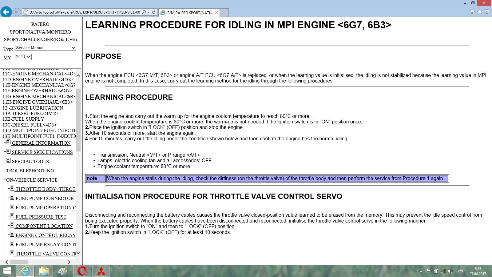

ugrum75 писал(а): Уважаемые форумчане подскажите кто в курсе в чем может быть проблема, как лечится?
Повторите сами процедуру.
