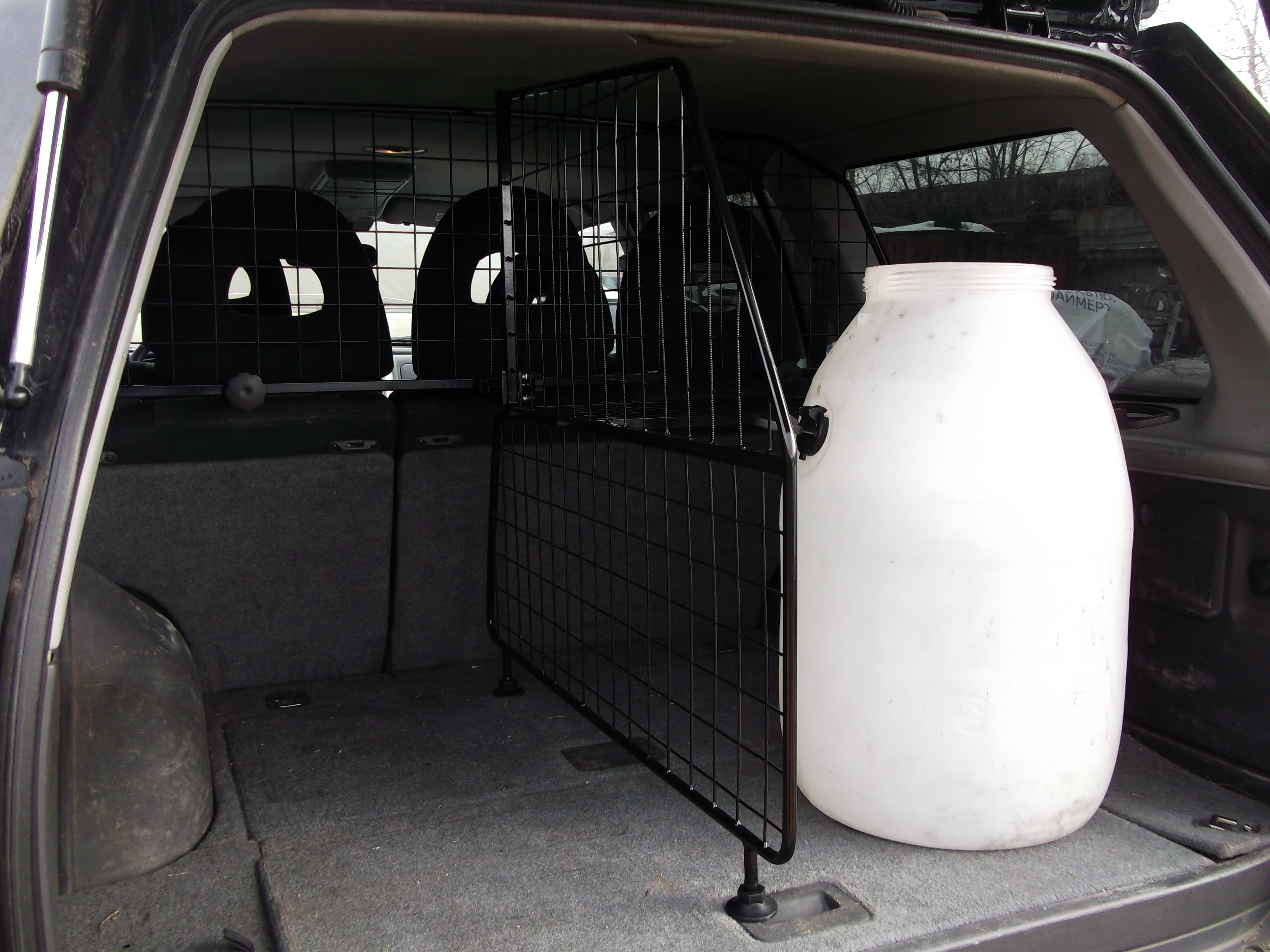

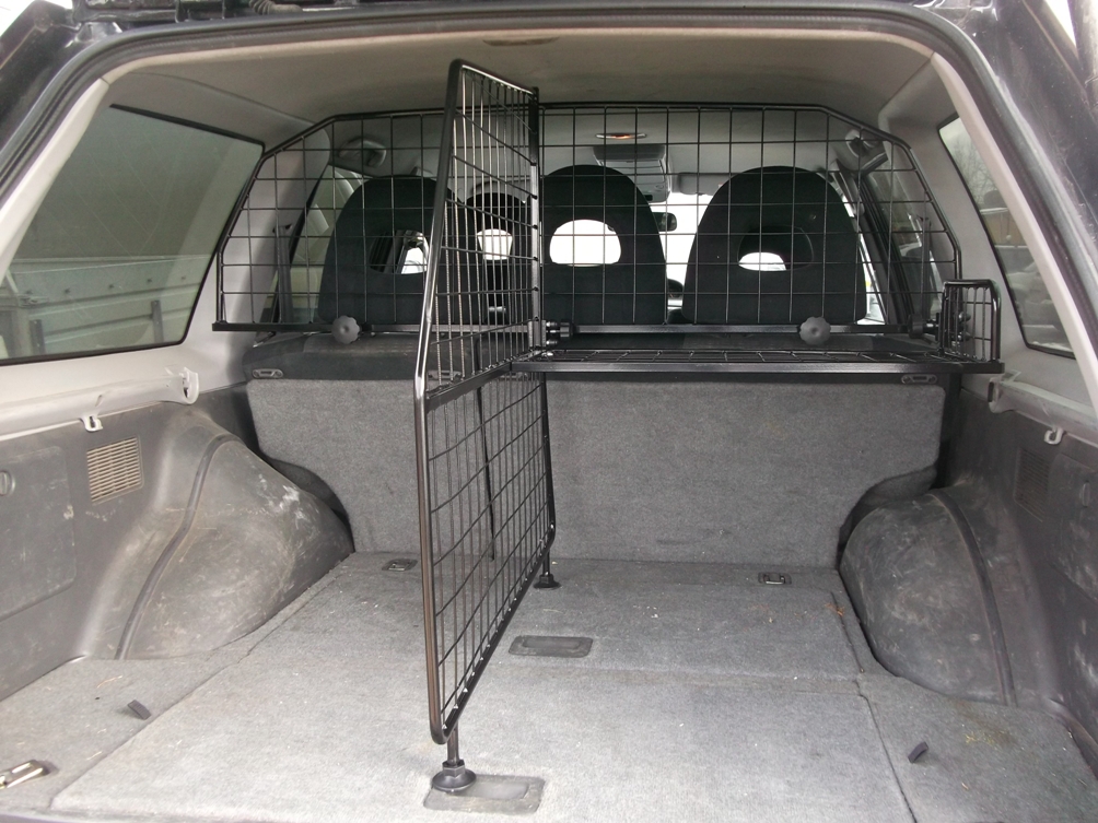

Но наконец-то случилось чудо. И в славном городе Тольяти обнаружились люди, которые уже давно решили все мои проблемы создав решётчатую систему разделения багажника. Причём делают они её под любой авто и на быстросъёмных креплениях, что позволяет при необходимости оперативно её снять, или частично разобрать. На паджеро спорт первого поколения они ещё её не ставили, но оперативно отыскали у себя в городе автомобиль сняли с него мерки и за неделю с небольшим изготовили всё необходимое. Попутно внеся небольшие корректировки в решётки по моему пожеланию (сократили ширину боковой полки, чтобы можно было поставить в авто бочку, ибо нравится мне в ней перевозить мясо-рыбу). Обошлось мне это в 8500 плюс пересыл до Питера. Всё суммарно 9100. Кто-то конечно скажет, что дорого и что он сам дешевле сварит. Но варить я не умею, да и не из чего мне и негде. А по сравнению с "оригинальными" решётками и клетками цена божеская, на мой скромный взгляд (да и вообще каждая придуманная хорошая идея должна быть оплачена). Фотографии с примерки решётки в тольяти (свои сделать ещё не успел)
Система стоит уже две недели и по эксплуатации можно сказать следующее:
1) держится очень прочно, никакого лишнего хода и вибрации при движении по асфальту нет (посторонний шум мешать не будет)
2) при движении по разбитой грунтовке на скорости отдельные позвякивания бывают, но в багажнике не было шмурдяка, да и шума от самой машины больше.
3) весь мелкий хлам перестал наконец-то летать по багажнику, всё компактненько поместилось на стороне шмурдяка, плюс хочу купить стяжки на липучках к решётке пристегну огнетушитель и прочую оперативную мелочовку.
4) собакену достаточно места и его будущие контакты с малышом в машине полностью исключены, плюс в случае экстренного торможения груз из багажника (вместе с собакеном) не долетит до заднего ряда и малыша)
5) под центральной решёткой есть пространство, благодаря чему во всю ширину багажника поместилась лопата (хай-джек засунуть пока не пробывал)
6) товарищ попросил ему купить глушитель для логана. Хрень оказалась длинной, оперативно открутил один барашек сложил короткое заднее сиденье и глушитель залез в машину без разбора и выемки решётки (минутное дело)
В общем я очень доволен и всем рекомендую данные решётки (если нужны, конечно). Будет необходимость - пишите, дам контакты ребят. Дабы не делать голой рекламы на сайте.

Ещё одно фото

А сетка которая делит пространство багажника, она как держится? За счет распора между полом и потолком?

Там устройство крепления устроено так. К штырям подголовника прикручены крепления, на которые на барашки садится решётка между задним рядом и багажником. Угол на креплениях регулируется. На нижнюю часть этой решётки также прикручиваются крепления на которые на барашки садится решётка с полкой (предварительно решётку прикручиваешь к полке болтами). В итоге получается очень удобно: при необходимости ты можешь быстро убрать только разделитель с полкой из багажника, или всё вместе с решёткой за подголовниками. Крепления на подголовниках прикручены намертво и не смещаются обратно ставишь всё очень быстро. Сначала когда устанавливал, правда намучился. Инструкции нет, не сразу сообразил, что куда. Потом изготовителю отписывался, они сказали инструкция в разработке.

До потолка и стен машины конструкция кстати не дотягивается, поэтому нигде ничего не трёт.
