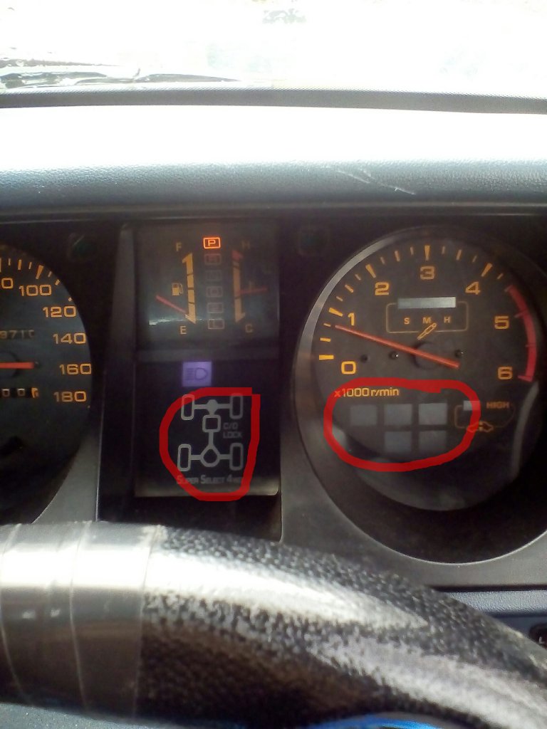

Здравствуйте проблема в следующем ,, при включении зажигания перестало показывать аком свечи чек масло а также режимы вд , (на фото отметил не рабочии зоны) температура, бак, тахометр, подсветка, двери, дальнии свет, по воротники ,автомат,- работает !!! Все остальное нет ... Предохранители все проверил ,лампочки тоже все живые ,, под скажите может кто сталкивался с такой проблемой

romario1600 писал(а):Здравствуйте проблема в следующем ,, при включении зажигания перестало показывать аком свечи чек масло а также режимы вд , (на фото отметил не рабочии зоны) температура, бак, тахометр, подсветка, двери, дальнии свет, по воротники ,автомат,- работает !!! Все остальное нет ... Предохранители все проверил ,лампочки тоже все живые ,, под скажите может кто сталкивался с такой проблемой
паджеро2 1993 3двери правый руль дизель 4д56 автомат супер-селект без абс климат не электронный 1 печка

Перемычка под левым крылом
