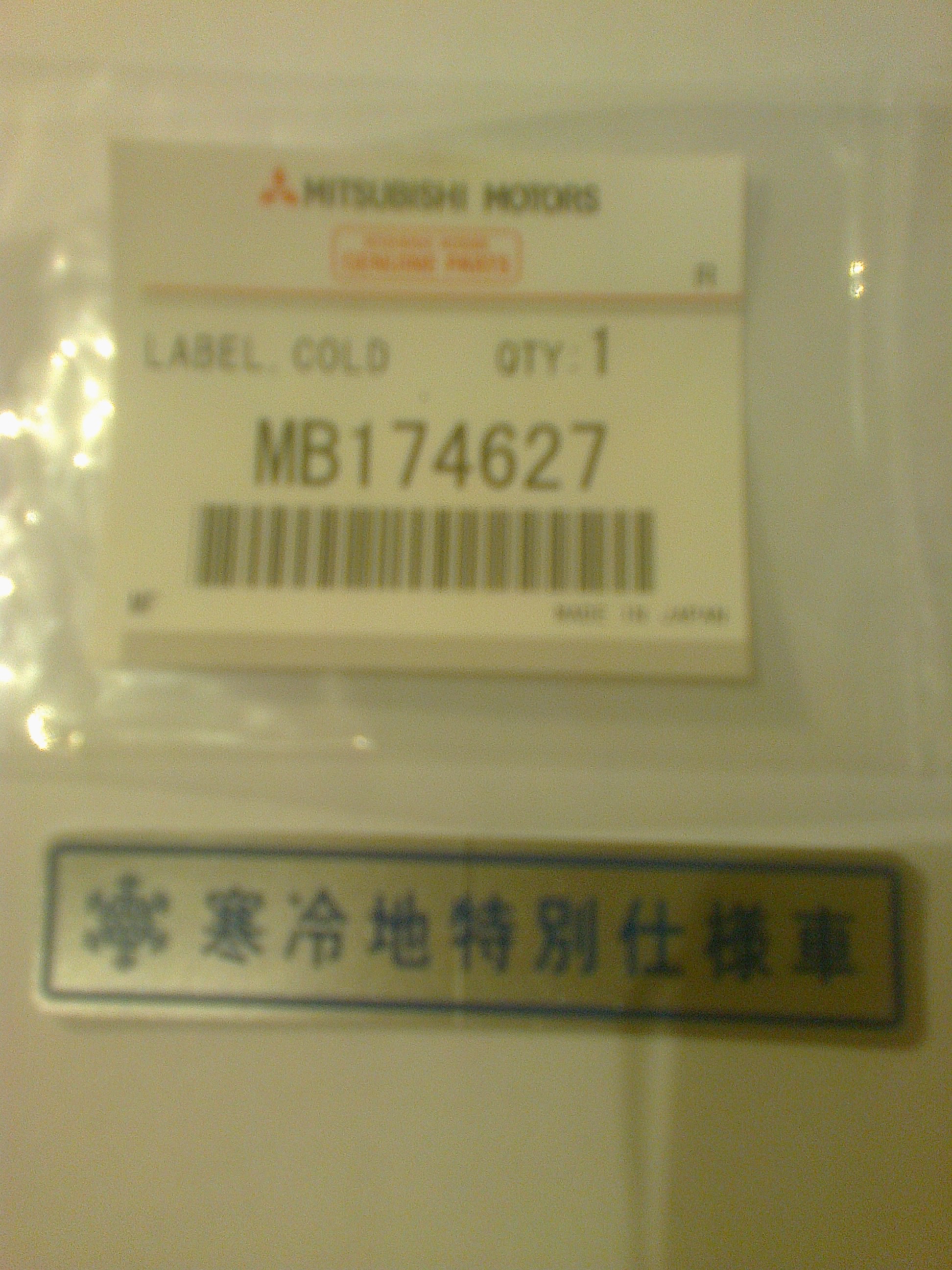

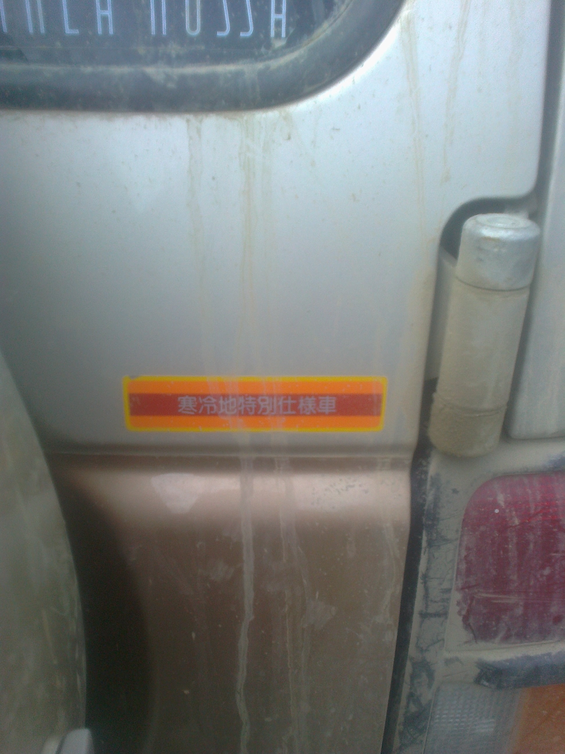

2 АКБ - это т.н. "зимняя комплектация"("cold area" называется у Мицубиси) - для лучшего пуска дизельных авто. На заднюю дверь ещё соответствующая прямоугольная наклейка из 8-ми иероглифов клеилась с завода,обозначающая эту комплектацию(у прульных П1,2 такая точно есть).
На П2:
На П2:
Это более поздний вариант(современный):
