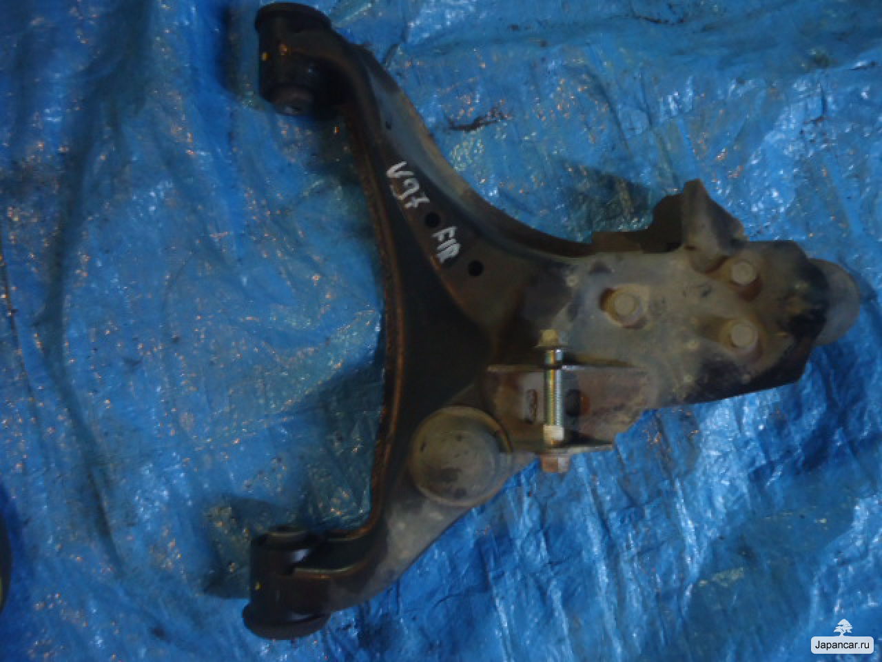

Народ, напомните, пожалуйста, а передние нижние рычаги к нам от Pajero-4 v9 подходят как родные?
Вроде кто-то писал, что почти вся подвеска от P4 подходит?
спасибо!

Re: Замена сайлентблоков передней подвески
Сообщение игорьнижневартовск »
Да подходят, я ставил от П4. Только надо в стабилизаторе отверстие рассверлить под яйцо, они у П4 большего диаметра.

Спасибо!
В стабилизаторе....?
Это как? В ушах на рычаге, куда стойка стаба вставляется.??
А стойки наши годятся или надо 4-шные покупать?
Сообщение daitona »
У П4 пальцы на стойке стабилизатора больше на 2мм
Я покупал яйца от П4 заместо штатных, в рычаге для него уши, его пальцы ф12, у нас в П3 ф10.
Только стаб какой то закаленный, сверлом не пошло, на фрезерном сделали
