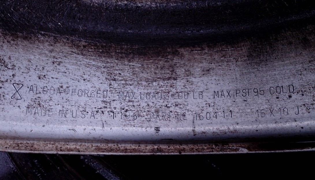

				Вот с неудовольствием стал замечать, что коваными дисками называют что попало, в том числе стальные штамповки....
 ... Хотелось-бы разобраться и внести ясность в этот вопрос! Кто-что думает на эту тему!?  ОСНОВНОЙ ВОПРОС!?- как отличить ковку от литья, если на диске не написано по русски...
 .....ну или по латински!?  Вес- не доказательство, может быть лёгкое литьё, и тяжеленная ковка.
  По моим наблюдениям: 1.На цельнокованом диске не может быть выпуклых надписей...нигде..
..! Все надписи на них выбиваются набойниками,
  выштамповываются, гравируются, или "надавливаются". 2.Если диски разборные (составные)- у них кованый обод. На таких дисках могут быть "долгоиграющие"
 наклейки. Вот кое-какие фото: слово "geschmiedet" - кованый.
   КраMЗ "Лидер"
      ВСМПО "Нива"
       Alcoa
