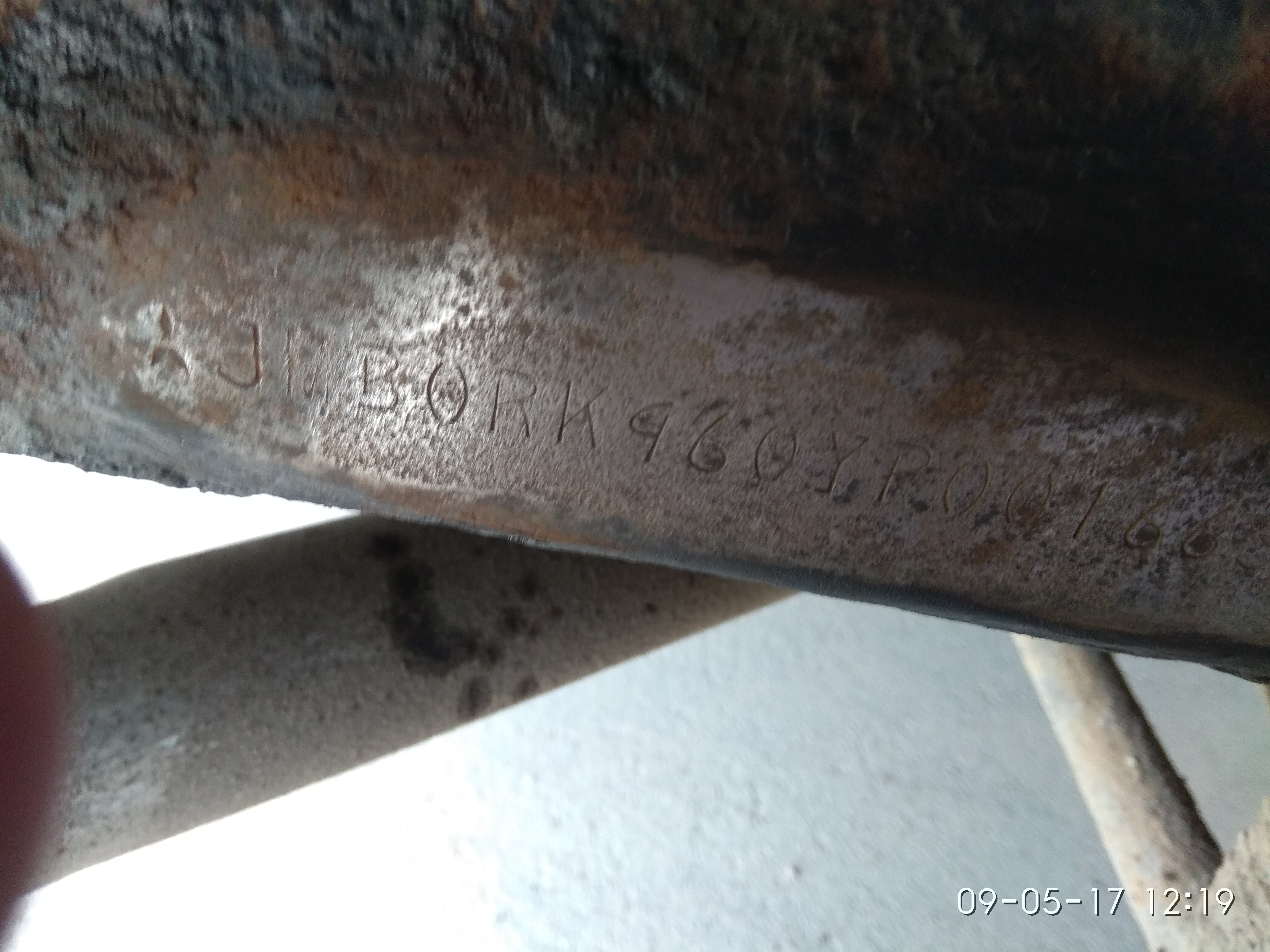

Хочу заняться номером на раме, читал что обрабатывают расстопом или мастикой. Что надежней для московского коктейля, кто подскажет?

Номер на раме регулярно раз в год весной инспектирую... как приобрёл в 2011 году - сразу номер чуть наждачкой почистил ( НЕ УВЛЕКАЯСЬ) , протравил преобразователем, смыл водой высушил, и замазал резино-битумной мастикой (той что в кровельных работах применяют...Бекас Леха писал(а):Хочу заняться номером на раме, читал что обрабатывают расстопом или мастикой. Что надежней для московского коктейля, кто подскажет?
Смывается она растворителем или бензом. Машина 2000 года рождения , номер на раме как можно увидеть ниже - читается и распознаётся:

Metis, спасибо за инструкцию.
Дождусь как Москва просохнет от дождей, и пройдусь нулевочкой и замажу, пусть себе консервируется))

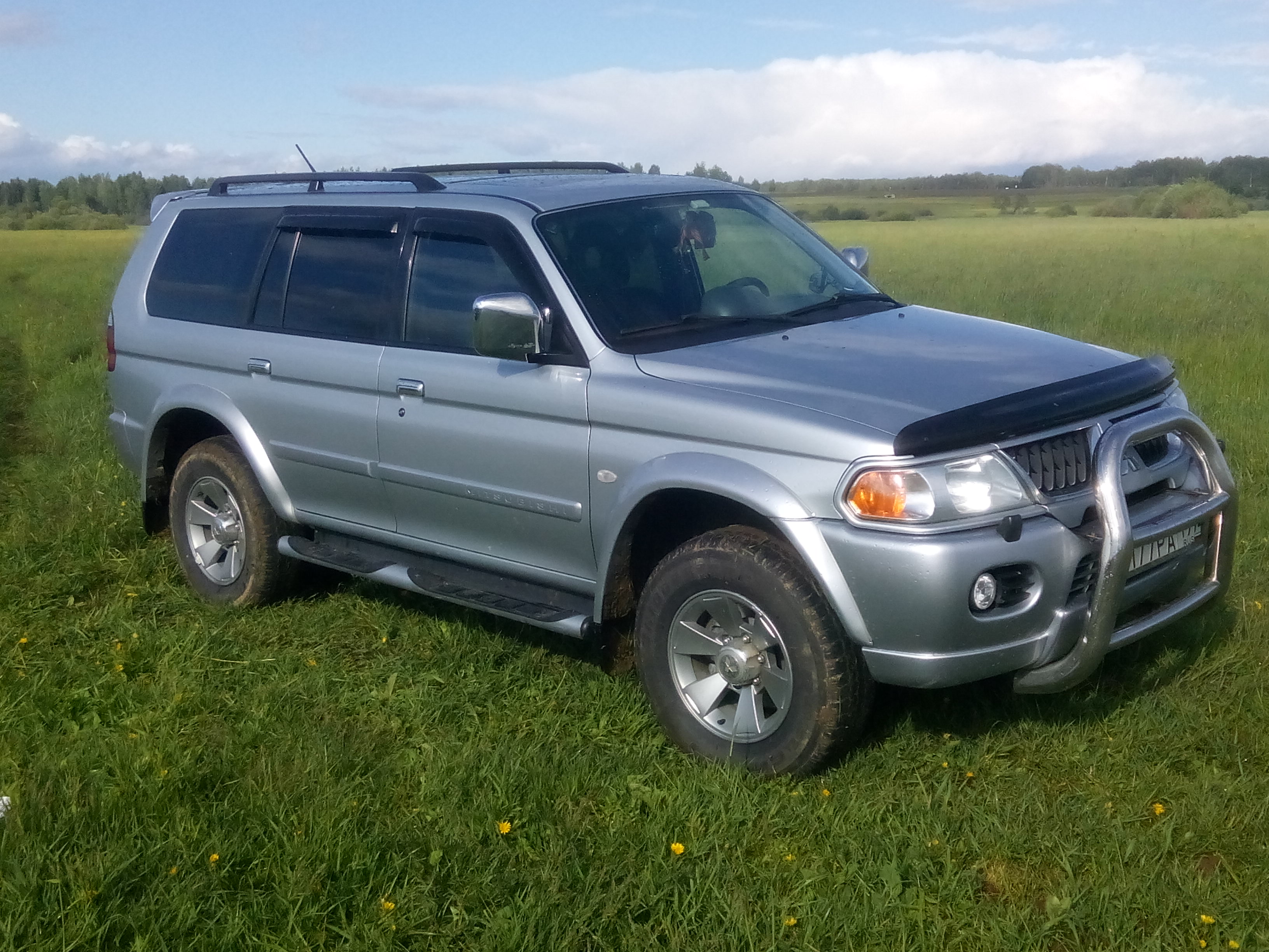

С каждым днём все больше люблю свой бублик)))
Пока в стоке..
