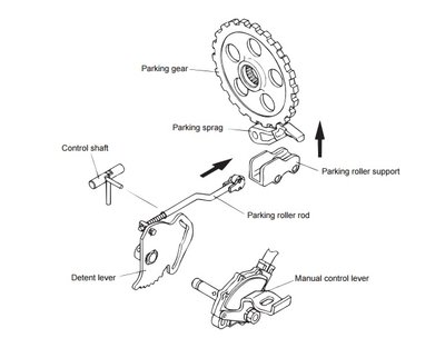

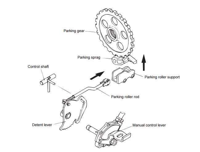

Механизм парковочного тормоза АКПП устроен так,:
, что при радиальной нагрузке на этот механизм происходит "закусывание" зуба. Соответственно, при снятии автомобиля, стоящего на наклонной плоскости с режима "Р" происходит механический щелчок при выходе зуба из зацепления. Таков принцип парковочного механизма на автомобилях определенной эпохи.

Так выходит если раньше у меня не было никаких щелчков, но после того как я снял автомобиль с режима Р находясь на наклонной плоскости, появились щелчки то выходит я что то там сломал или повредил??? Даже на небольшой горке при переключении на R раздается щелчок.Толчков и рывков нет.
Hidemon
Сообщения: 2565
Зарегистрирован: 09 фев 2008, 22:00
Двигатель:: 4n15
Мой автомобиль(и):: PaSport III 2.4
Откуда: Отсюда
Благодарил (а): 43 раза
Поблагодарили: 99 раз
Re: Почему при трогании с места на горочке или спуске с холм
Сообщение Hidemon »
Не парься! Просто раньше ты не замечал этот щелчок!
