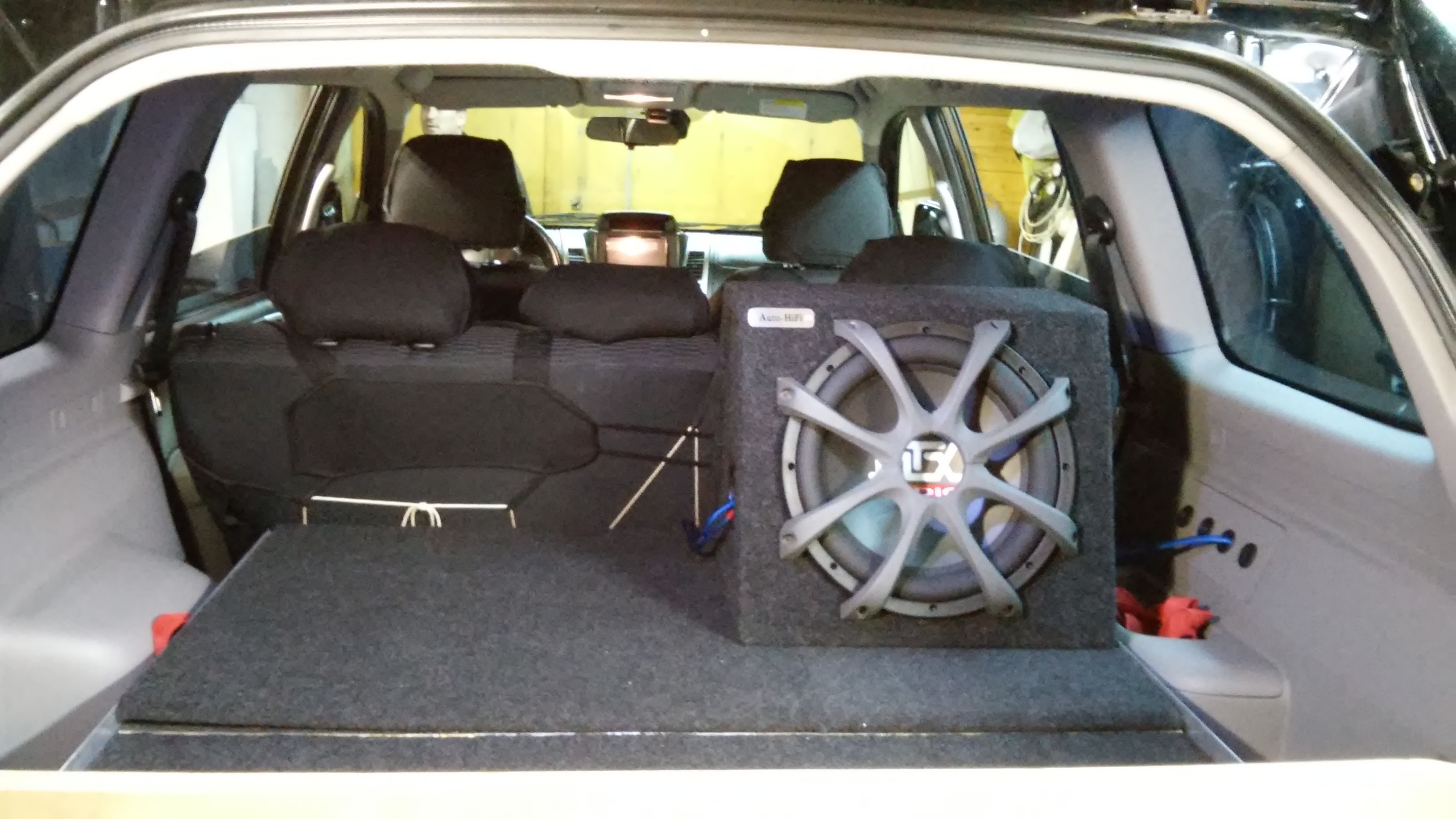

Отговорите пост :) Задумался об организации места в багажник и взгляд мой упал на левую сторону - подумалось, что неплохо бы сделать коробас, который заполнил бы неиспользуемое место (к тому же в него вертикально например встаёт огнетушитель). Благо и крепить есть за что.
левая сторона
Потом подумал о правой стороне, и чорт меня дернул сдернуть плану на стенке - там между обшивкой и кузовом ДОФИГА неиспользуемового места! И коробас может быть не только по размеру как начерчено, но и меня подмывает вырезать часть обшивки и сделать коробас, который частью выдаваться за обшивку.
правая сторона
Уже ищу пластик листовой 6-8 мм...

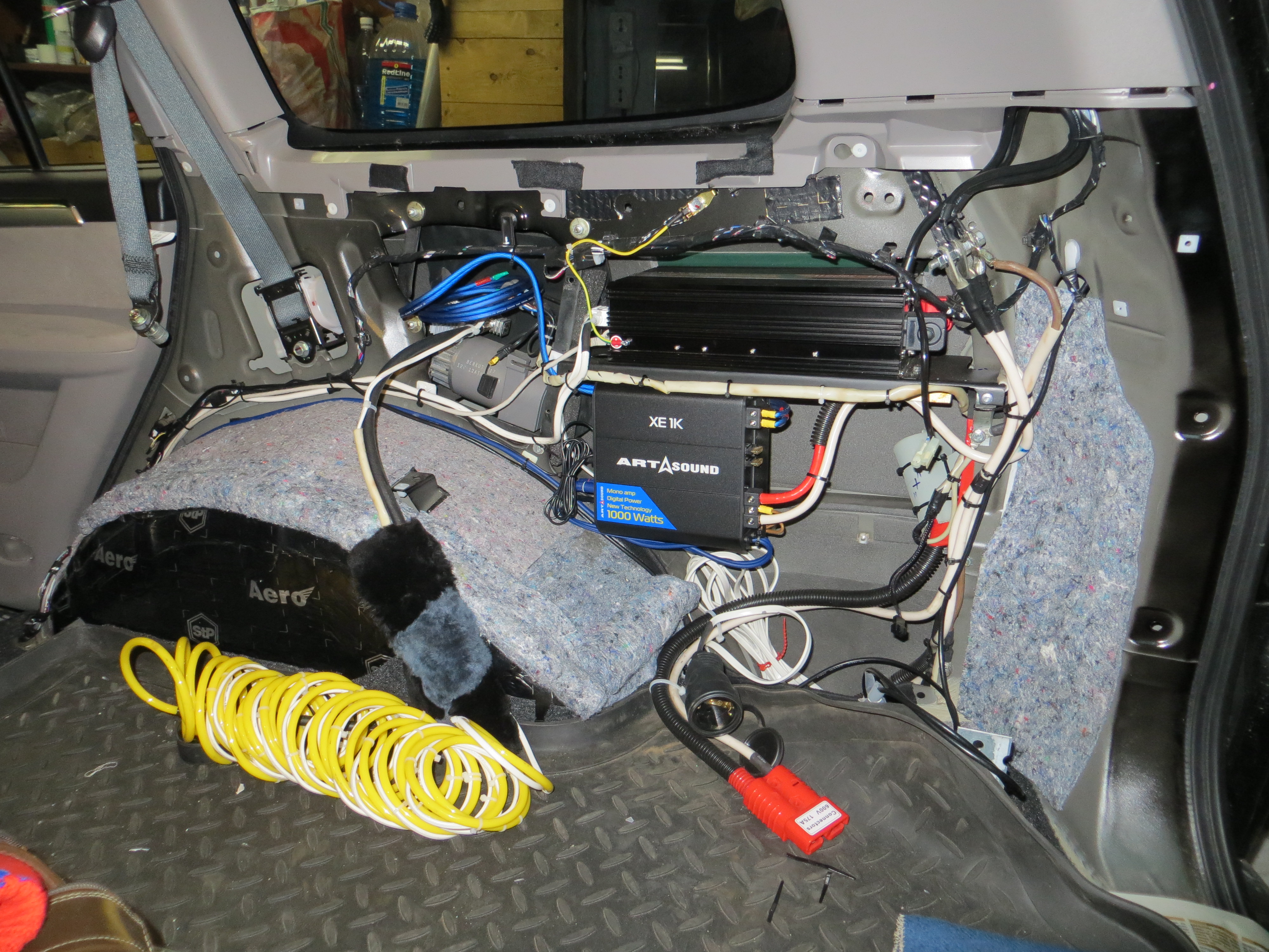

Вариант использования пространства: компрессор, инвертор 2,5кВт, усилок. Здесь же разъём 12в для лебёдки, сапун БЗД, выведен антенный кабель СВ радиостанции.
