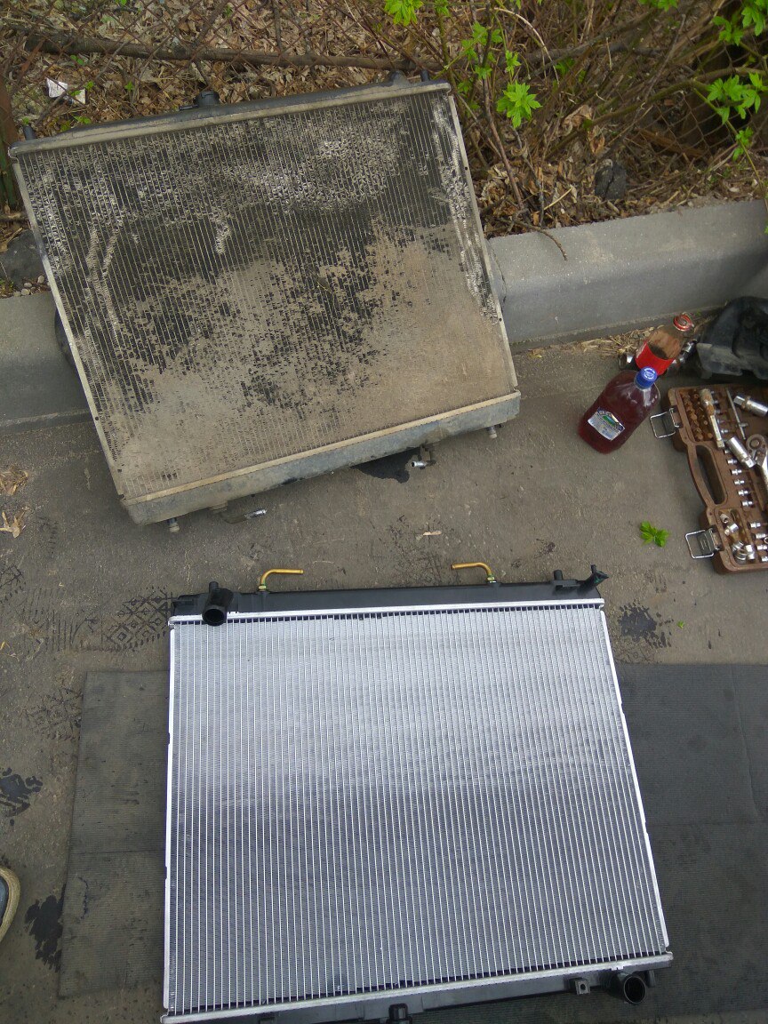

Меня смущает что нормальная рабочая температура двигателя должна быть в районе 85 градусов.
Также меня смущает, что после смены радиатора (на фото все очень грустно) ситуация не изменилась ни на градус!
И еще смущает, что полностью работающие две печки не могут остудить двигатель вообще!

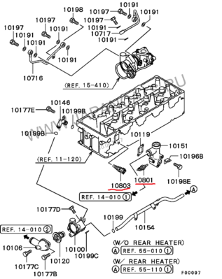

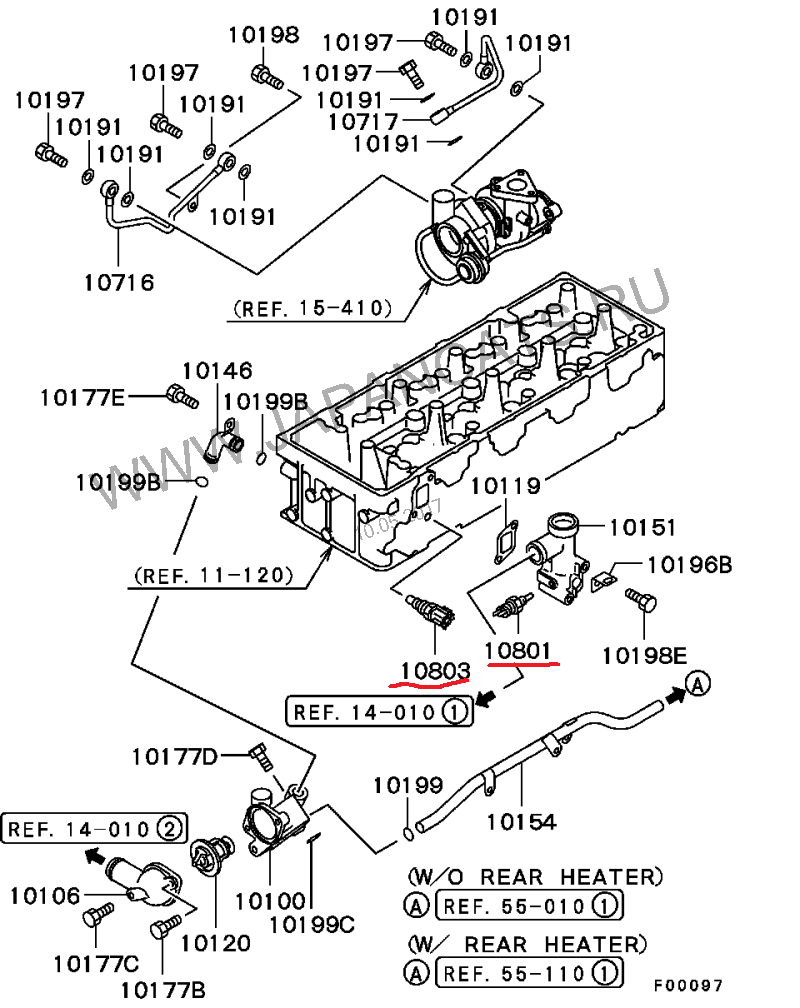

На схеме деталь 10801 - это датчик ОЖ, что идет на приборку.
Деталь 10803 расшифровывается как "Датчик температуры наддувочного воздуха". ЭТО РАЗВЕ ОН?

Re: Странная температура под 90
Тот что 801 это датчик на приборку а тот что 803 тот датчик температуры эбу. И да якогда его искал тоже удивился, но видимоаорявый перевод

Термостат новый из коробки. Поменял вместе с радиатором в момент когда понял что с температурой что то не то.
Разницы между старым и новым радиатором с термостатом вообще не почувствовал.
