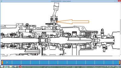

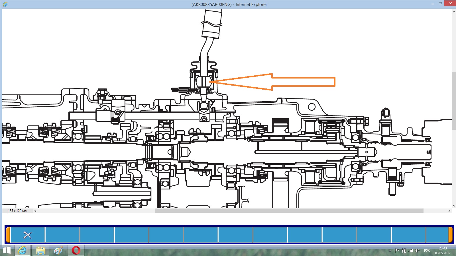

Всем добрый день. Подскажите на П3 4м41 МКПП при включении 1, 3, 5 скорости рычаг кпп почти упирается в центральную консоль. При включенной нейтраль рычагом можно описать приличный круг. Скорости включаются не четко. На П2 были короткие и четкие переключения. Короче как это лечется или это нормально

Смотри кулису, такие ходы не нормальное явление.

Смотрите состояние шара

было такое.... поменял сухари и всё супер... кулиса как новая.... там два сухаря меняются очень быстро и просто
