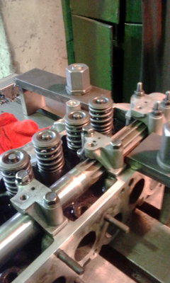

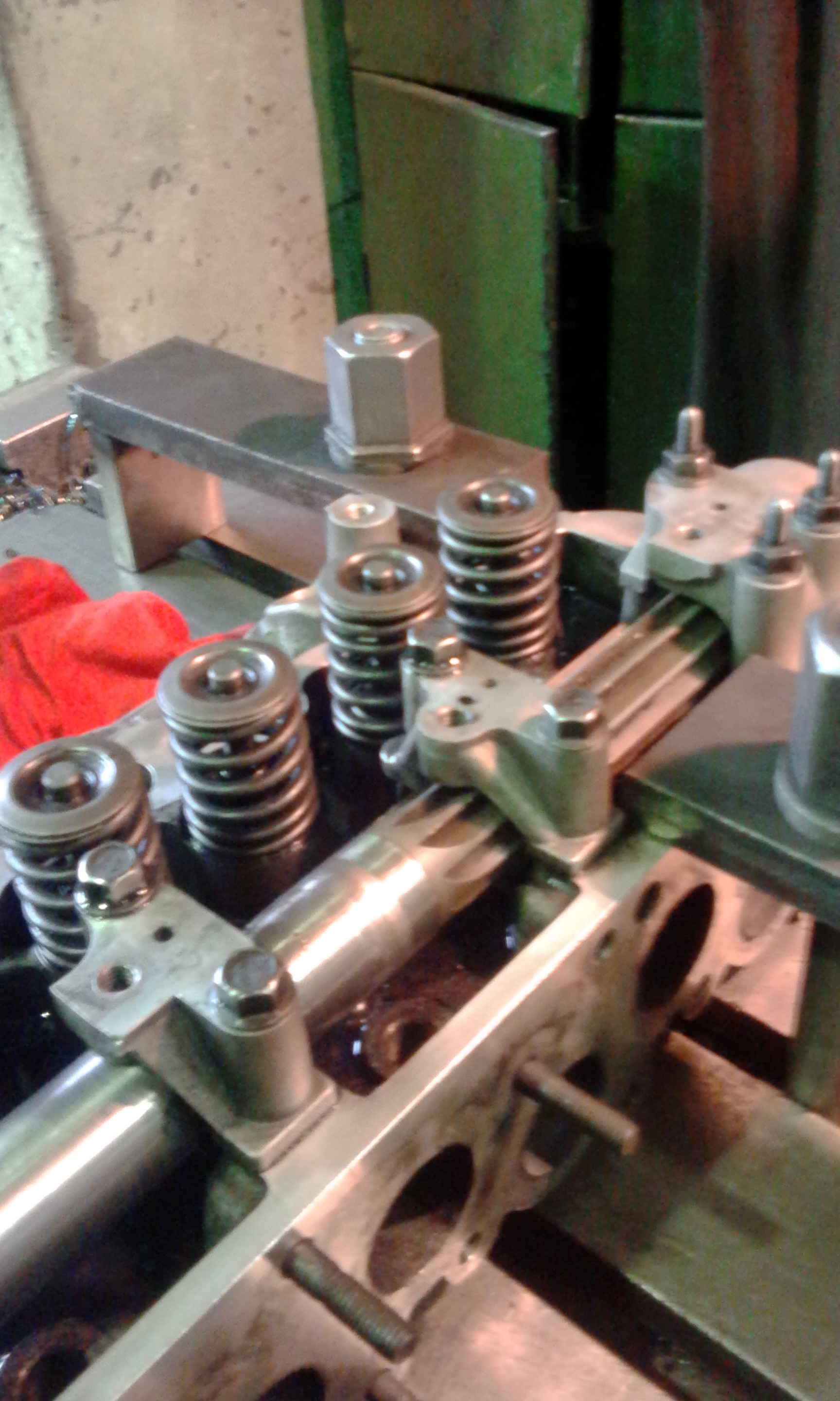

Я когда головку ремонтировал, как раз через этот полумесяц у меня отправка для развертки проходила.

Ремонтный получается полумесяц этот. Полумесяц на герметик снизу. Прокладка без герметика садится, там 9 ньютонов затяжка.
О круть, оправка для проточки получается? Под бугеля? Я руками притирал ))) в деревне зимой этой

И я бы притирал)),но я токарем работаю,отправку себе сделал.Вышло просто замечательно!))

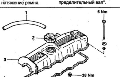

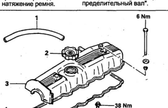

А почему момент 9 Н.м.?, в книгах написано 6 Н.м., хотя и 9 это очень мало

Чем мало то? Это просто крышка сверху. Усилие чтобы прокладку прижать. Он и без крышки будет ездить ))) А ну да, 6 обшибся ))) Видимо на книжку сверху смотрел )))
