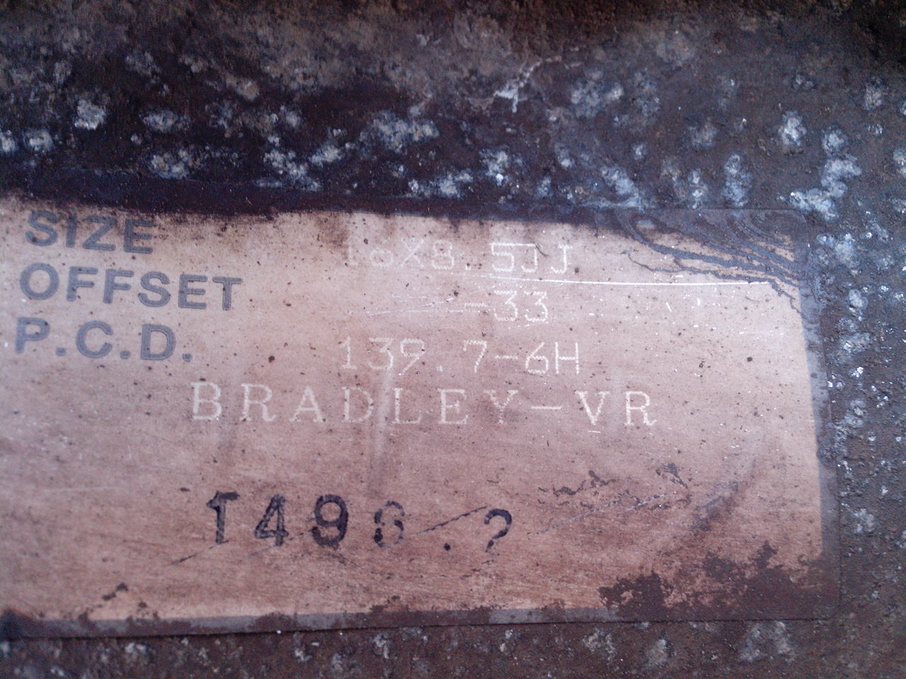

а можно вылет дисков по точнее, желательно с фото

[quote="Домосед4х4"]По формуле (А+В):2-В
ЕТ=(132+108):2-108=12 Ну или 10, скорее всего. Вылет плюсовой, естественно. ЦО диска 108. На первом фото 98мм. Вылет около +17 получается вроде........

..........и ширина 9" получается. Там наклеек не сохранилось таких? Они не всегда видны под слоем пыли, а если и есть, то плохо читаются зачастую.
