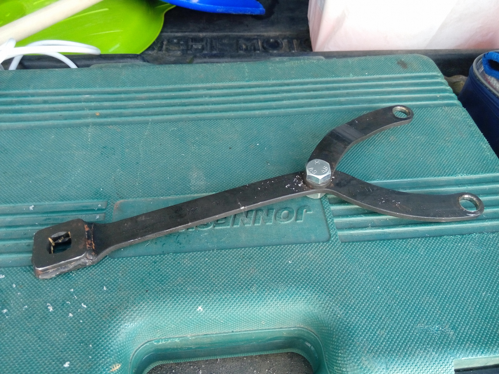

Болт с правой резьбой, шкив удерживал спец. вилочным держателем уперев в раму, на болт шкива головку и полтора метровой трубой.
НМПС 2011, 4D56, АКПП.

или типа такой держатель

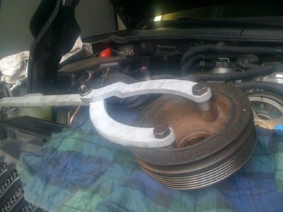

Я менял на L-200 ремни. Там момент закрутки 275 Нм. АКПП- коробкой с тормозом не подержать.
Сварил из уголка вилку (примерно как на фотках выше), на концах дырки. Купил два жигулевских колесных болта (резьба подходит). Вилку болтами прикрутил к маховику, упер в раму. Ну а болт открутил хорошим ключем с удленителем. Закручивал так же, только динамоключем 275 Нм.
Никаких заморочек и рисков с приспособой...
