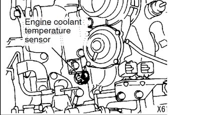

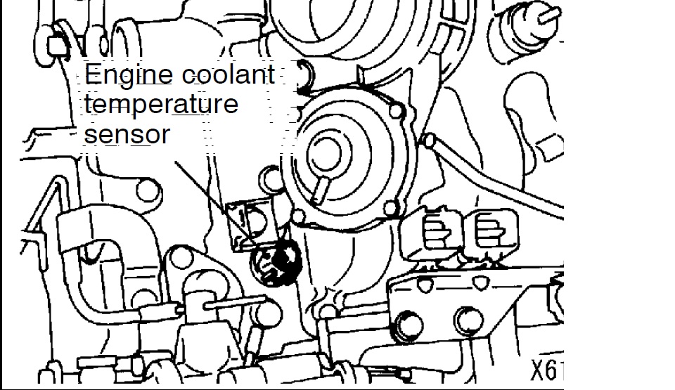

джеки чен не горит, проблема скорее всего была сразу, так как ТНВД ремонтировали до меня. Видно что его снимали недавно да и старый продавец не из тех кто стал бы врать. Вообще очень грешу на датчик ОЖ, но не могу найти, тот что идет на приборку одноконтактный стоит в отводе на радиатор, а вот двухконтактный не вижу, подскажите где он стоит. ясно что на башке, а где именно.

За верхним патрубком радиатора, у впускного коллектора

Блин да все облазил, нет там нифига, мало того, сейчас нашел лишний штекер двухконтактный на жгуте, который идет к ТНВД оооочень похож на разъем датчика ОЖ, может его отключили, а датчик заглушили? может ктонибуть фото скинуть.

При отсоединённом датчике должен гореть чек.
Фишка 2-х контактная черная, идет в короткий жгут на насосе.

Всем спасибо! нашел! оказывается разьем на датчике был с мясом оторван и плюс датчик спрятан глубоко, с виду как гайка, поэтому не заметил. только что поставил новый, все заработало четко! и Кстати заводится стал с полпина.... до этого секунд 3-5 крутить надо было. Но вот тяга стала хуже, или мне кажется так, покатаюсь дальше будет видно.
