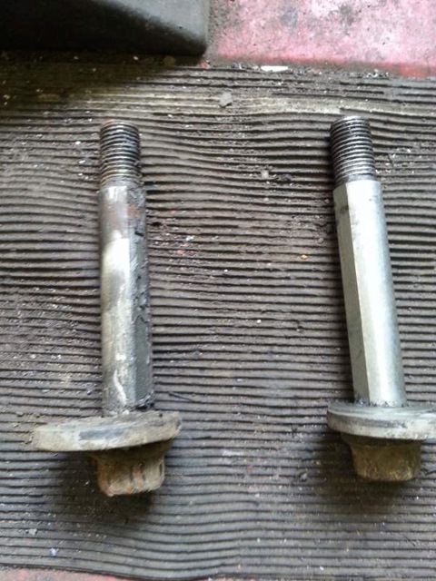

Эксплуатация с 2011года, пробег 60000. Все открутилось и вытащилось, с трудом, но вытащилось.
Намазалось медью и обратно запихалось. Раньше обслуживание не проводилось. Сход-развал вышел в нули.

Если только ради спортивного интереса, подгадав, когда в сервисах акции бывают типа "диагностика сход-развала бесплатно". :*BYE*:
P.S. Я офигеваю от чужого счастья...
P.P.S. На фото, с 2012 года ставил опыт со штатными 39 месяцев 50 тыс. пробега было после смазки, можно было еще кататься годик, минимум, но надоело. По-тихоньку перешел на сплавы..., чтобы совсем уже не парило. Но тихонько как-то не получилось, очередь выстроилась, так и мучаюсь второй год уже... Делюсь счастьем и спокойствием.

У меня резину чуток лопать перед начал, поехал сход разва делать за 2500р., стенд показал,да есть незначительные смещения, по факту получается под 30ку за оригинал и работу, причём рычаги совершенно живые а их под срез. По болту на рычаг рыжа так впаялась что ничем не сдвинуть.
Не надо его делать, действительно зачем.
А если бы знал раньше, то болты бы каждый год смазывал и сход-развал за семьсот рублей бы проверял то было бы 2500.
Разница может для кого то и пустяковая, для меня лично ощутимая.
