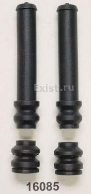

Re: Подскажите по резинкам направляющих
У меня эти стоят, пока все нормально
- Вложения
- пыльники на передний суппорт.jpg (14.99 КБ) 2499 просмотров
Pajero 3, 4М41, 2004г 5-дверный
