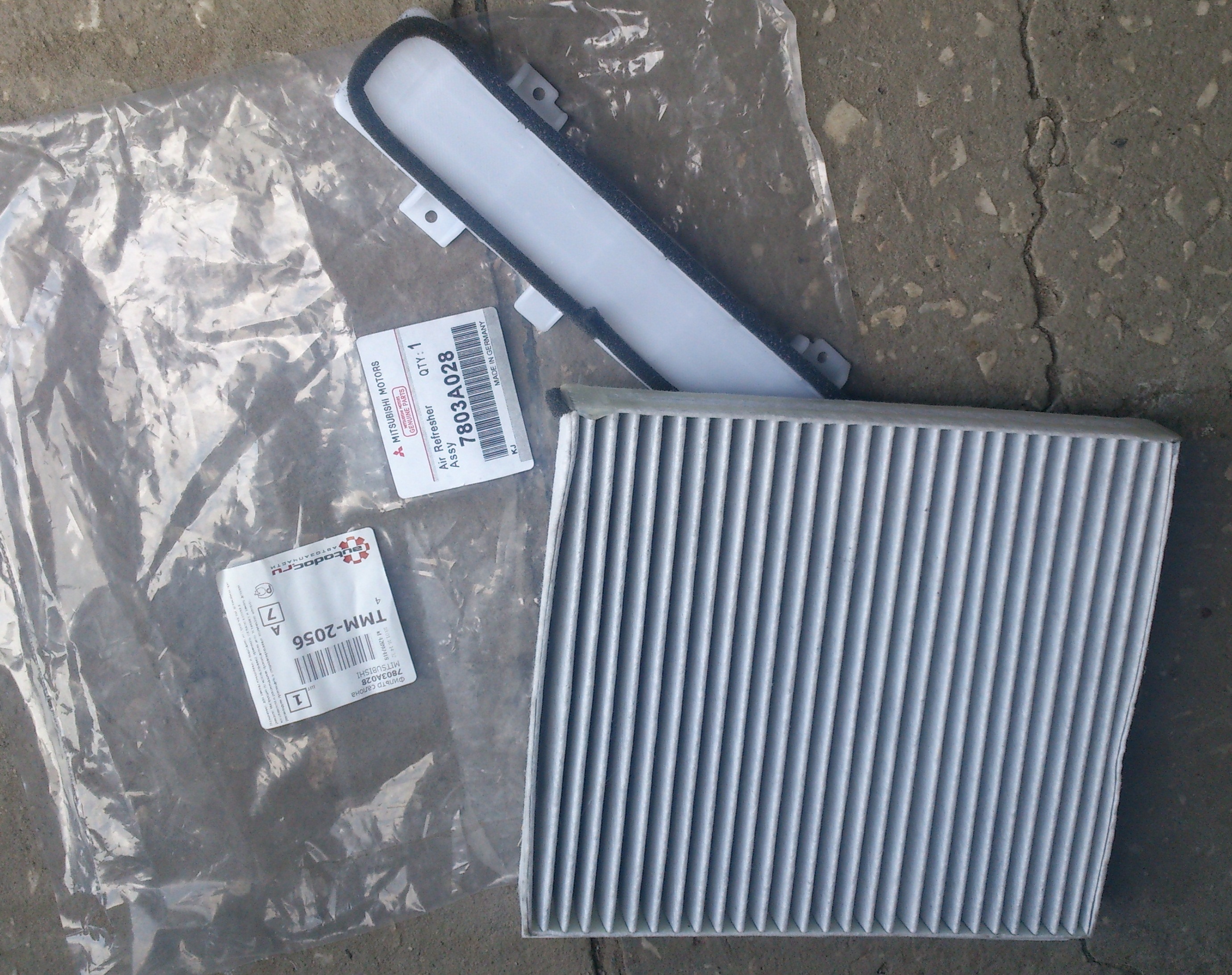

Доброго дня, одноклубникам!
С пол года назад заказал в И-нет магазине комплект фильтров (масло,топливо,воздух,салонный воздух) вчера начал менять, дошло дело до фильтра воздуха салона. Вскрываю упаковку и вижу, что крышка фильтра отвалилась (отклеилась) мало того фильтр не в пластиковой рамке, как было всегда, а просто .... картонка... никакой рамки нет.
При этом в заказе артикул я указал оригинального расходника - 7803A028. Он на упаковке и значится, т.е. формально претензий предъявить нельзя. Особо меня позабавила надпись на ярлыке - MADE IN GERMANY!)))))))))))))))
Подскажите, кто ни будь получал такое фуфло и как его устанавливал??

Привет! Издержки транспортировки- по боковинам видно.

То что пластиковая крышка отвалилась от картонки при транспортировке это понятно. По другому и быть не могло!
У меня вопрос, куда дели пластмассовую рамку (корпус) в которой был прежний фильтр?
То, что данная "модернизация" является следствием максимального удешевления тоже понятно. Но нельзя же всё доводить до абсурда, на чем этот фильтр должен держаться на штатном месте, если он даже при транспортировке отпадывает? И за счёт чего должна обеспечиваться герметичность? Полный салон пыли будет при таком картонном убожестве!
Досадно, что под оригинальным артикулом скрывается это ..... творение.
Для сравнения фильтр в нормальной рамке/корпусе. Почувствуйте разницу.

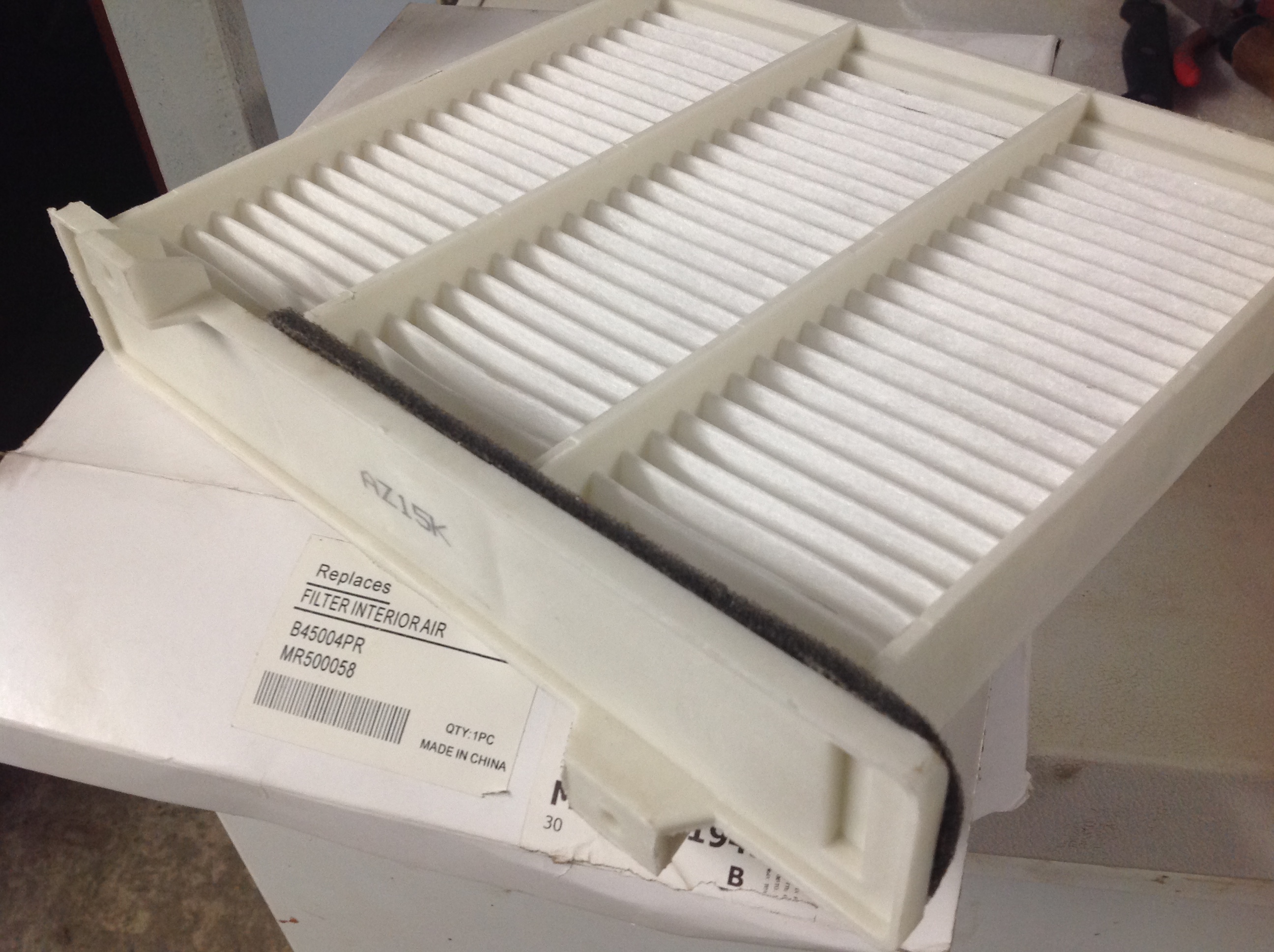

А мне почему то всегда с рамками попадаются)Fedot писал(а):Тоже всегда фильтры без рамки приходят. Для улучшения герметичности клею по периметру резиновый уплотнитель О-образный
PS. Брал всякие-разные, пока остановился на Сакуре, визуально сделаны качественно, и даже упакован в картонную коробочку
Вот даже в заначке лежит такой

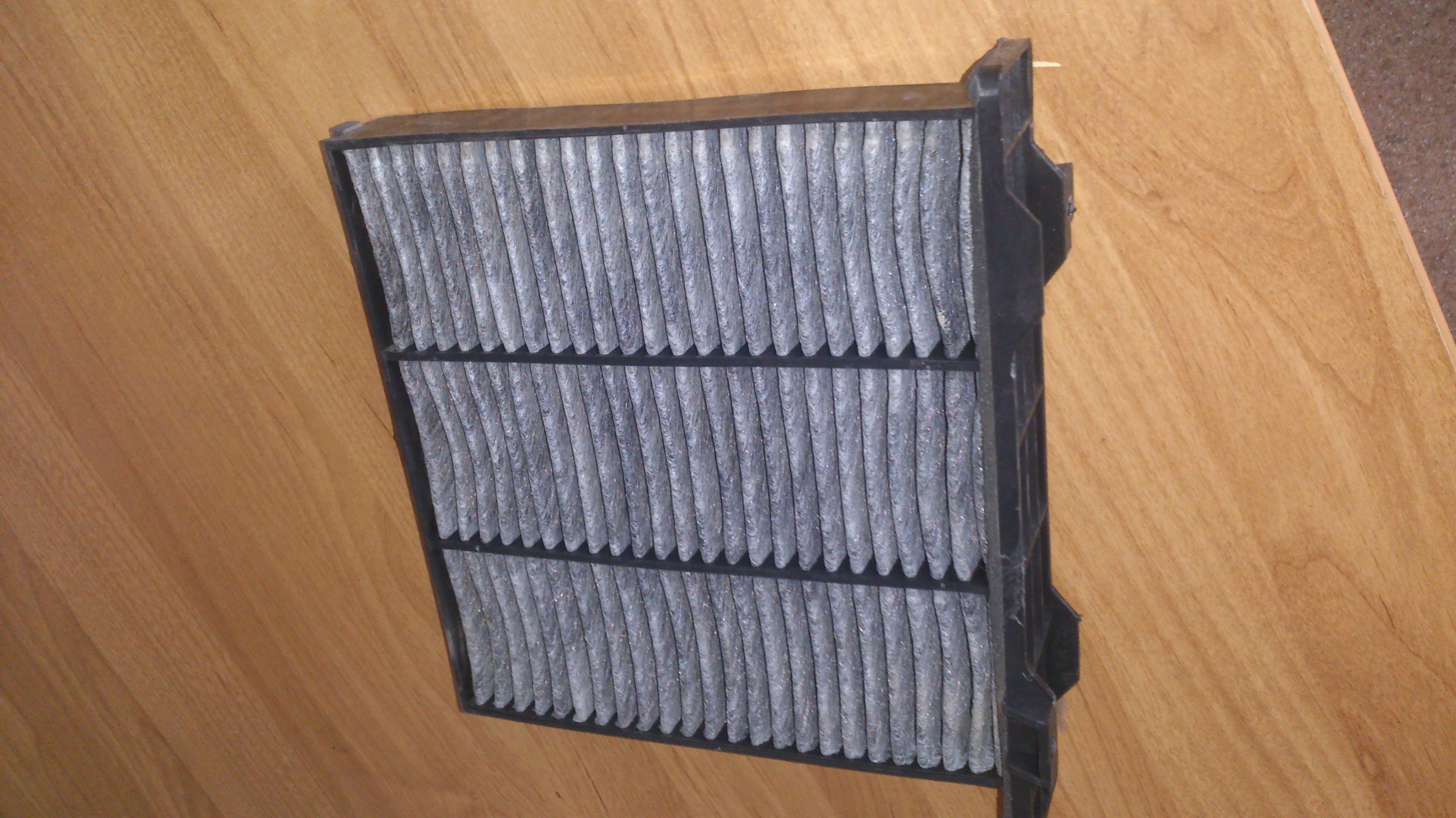

сейчас сам поставил угольный Махлекнехт, до этого на ТО ставили фигню как на первом фото в теме.
Да еще на два самореза прикручен вместо трех, видимо ОД пролюбил один саморез.

А ничего что номера для заказов разные?!Виктор74 писал(а):А мне почему то всегда с рамками попадаются)Fedot писал(а):Тоже всегда фильтры без рамки приходят. Для улучшения герметичности клею по периметру резиновый уплотнитель О-образный
MR500058 против 7803A028
Потому и исполнение разное.

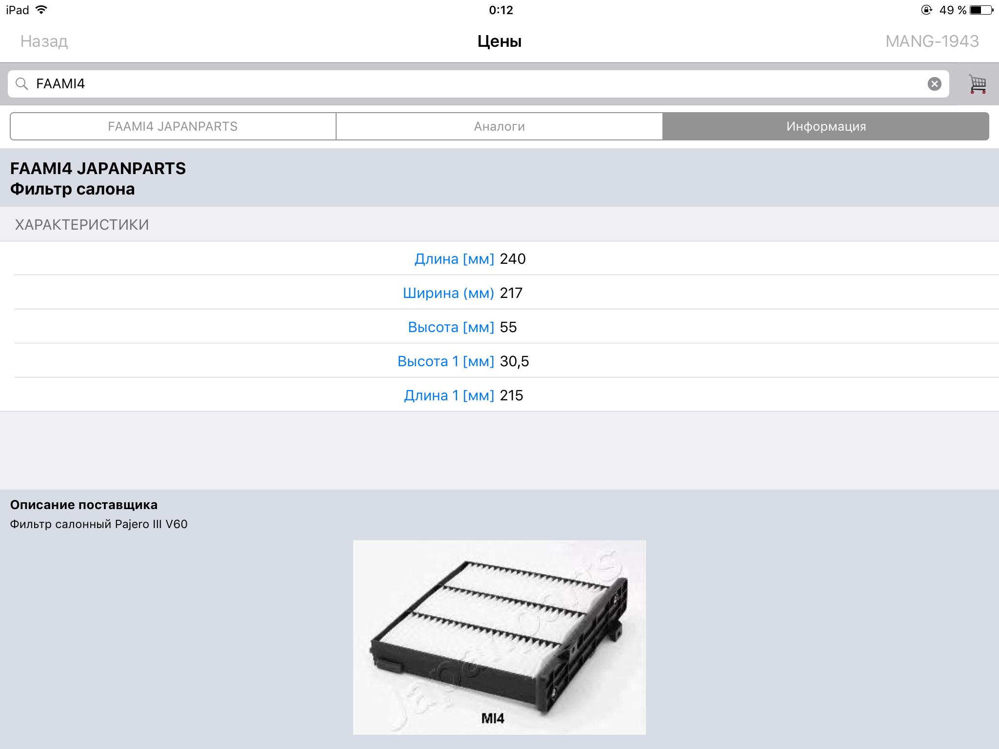

Интересно, а чем Japan Parts FAA-MI4 или Ashika 21-MI-MI4 не устраивают ? Стоят копейки, при этом нормальное исполнение - и рамка пластиковая, и уплотнитель имеется.

Кстати да!)Warlock1979 писал(а):Интересно, а чем Japan Parts FAA-MI4 или Ashika 21-MI-MI4 не устраивают ? Стоят копейки, при этом нормальное исполнение - и рамка пластиковая, и уплотнитель имеется.
И стоит 300 руб.
Не угольный..
