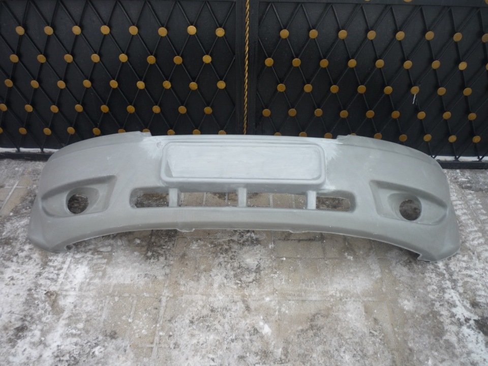

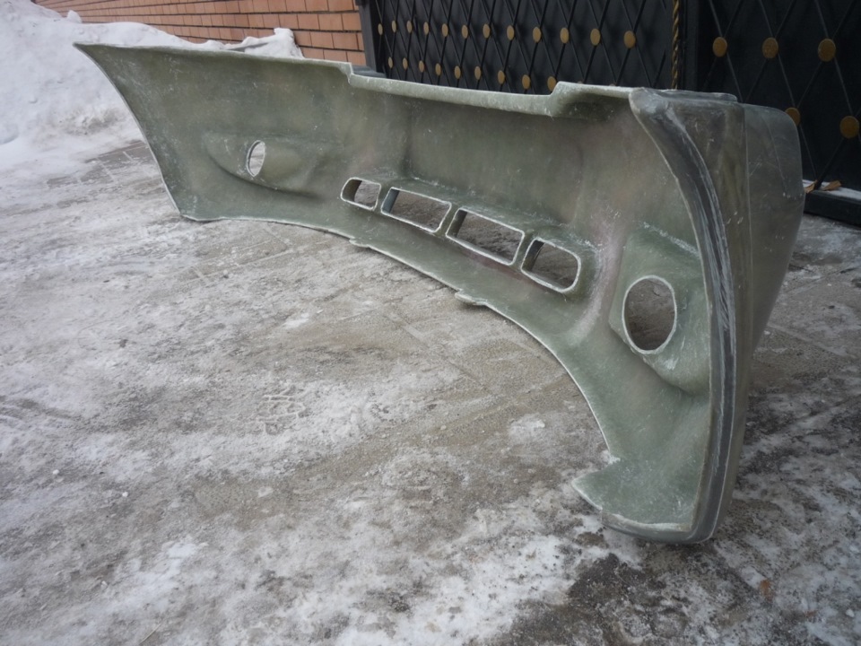

Стеклопластиковый СИЛОВОЙ бампер
Ввиду последних тенденций по отлову силового обвеса возникла мысль сделать силовик, повторяющий формы штатного бампера.
Т.К. в молодости занимался подобными вещами (катера клеил из стеклопластика) с материалами и технологией знаком, оборудование осталось...
На всем известном драйве есть несколько тем про подобное.
К сожалению в барахолке не удалось найти подходящий вариант подопытного бампера, спрашиваю тут:
Ищется бампер П2 рестайл для изготовления матрицы.
Скорее всего с подопытным ничего не случится, но возможно всякое...
Хозяину подопытного ... новый силовик по цене материалов или....договоримся вобщем!!!
ЗЫ По другим моделям тоже можно поговорить, но пока отработаю на себе...
Фото не мои...
