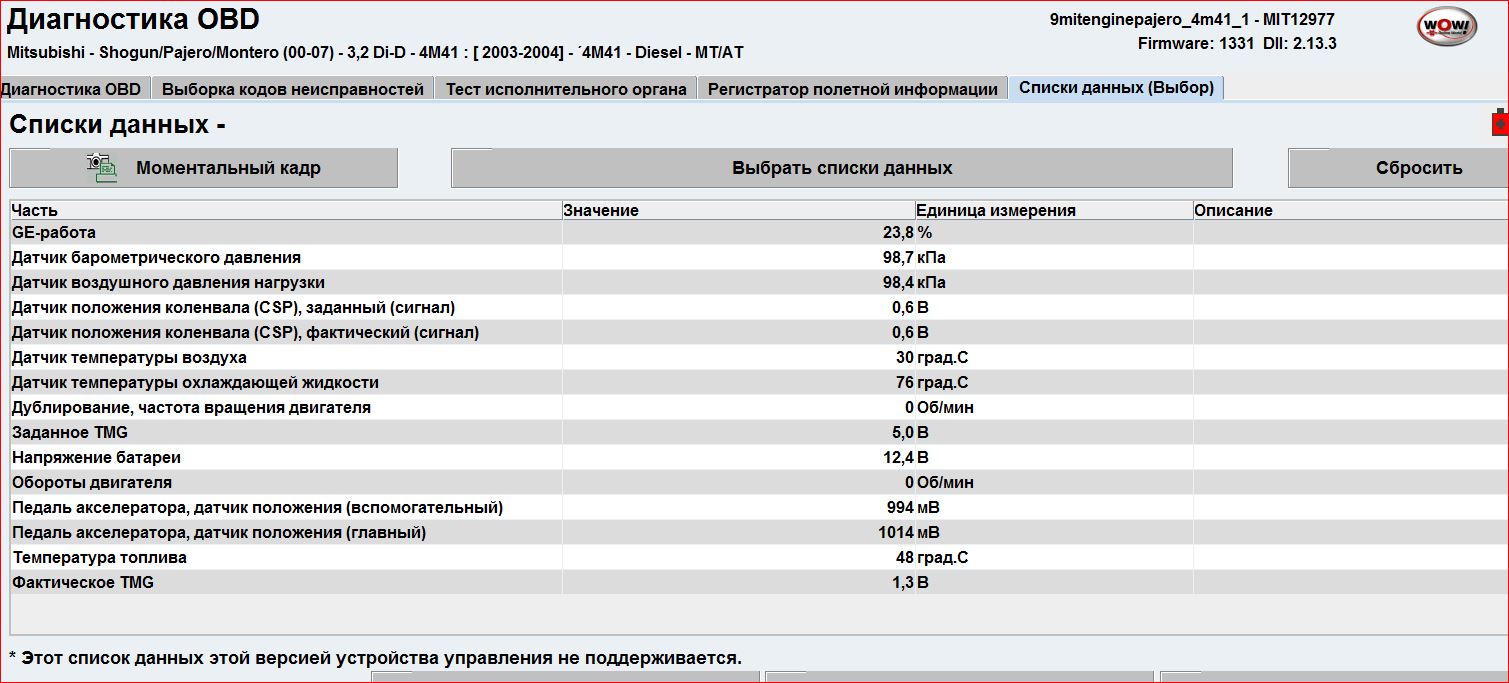

Нужна не ошибка а показания tmg на холодную и на горячую

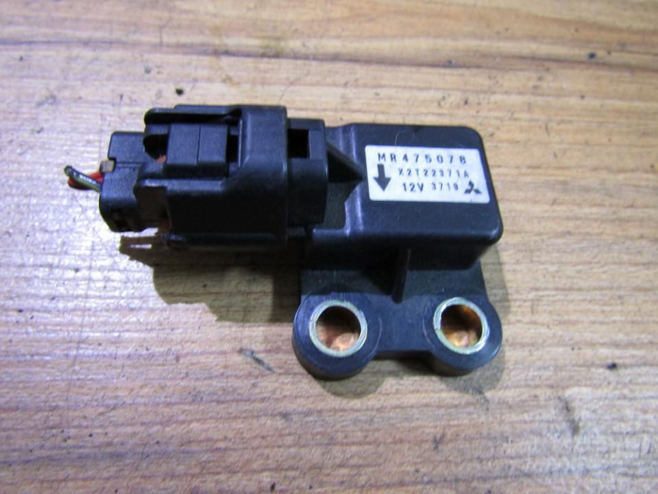

Думаю беда с G-sensor.
Но случаем не болтается в воздухе, и правильно стоит-прикручен.

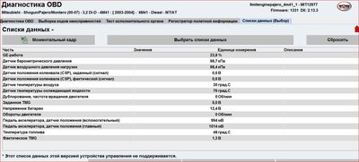

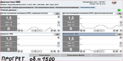

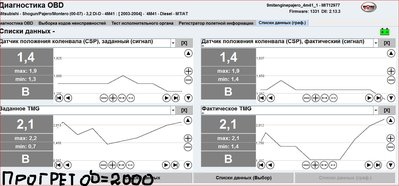

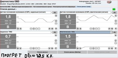

Сергей прогрет обороты 2000.JPG (28.76 КБ) 1452 просмотра
Сергей прогрет обороты 1500.JPG (29.17 КБ) 1452 просмотра
Сергей прогрет ХХ 725.JPG (29.63 КБ) 1452 просмотра
Сергей прогрет обороты 1500 (1).JPG (29.17 КБ) 1452 просмотра
Последний раз редактировалось Серега66 19 май 2017, 13:47, всего редактировалось 1 раз.

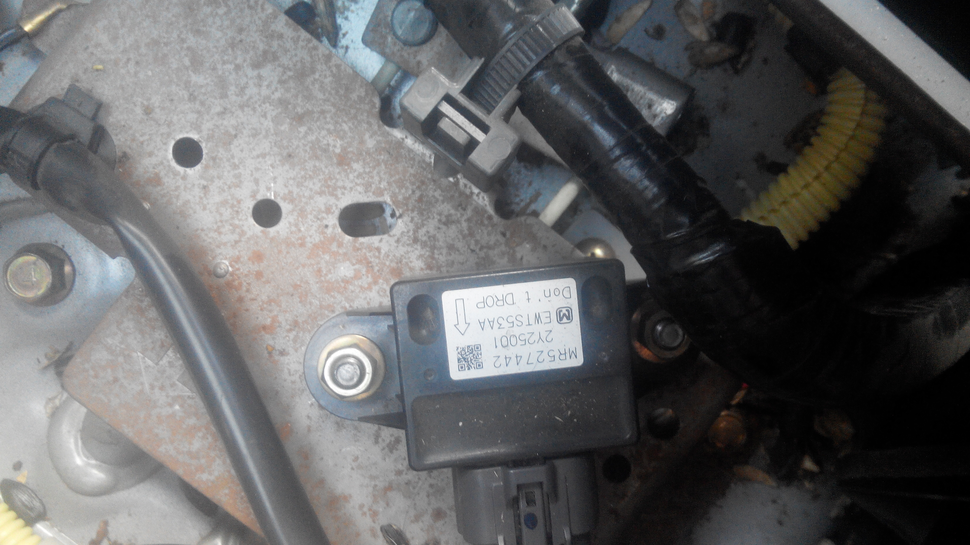

А где его вообще смотреть.и что это.Это началось после поездки в Казахстан дорога Яма на яме тогда оторвал на стабилизаторе яйца и две шины кончил лопнули.он в районе ручника находится?
это вот он?

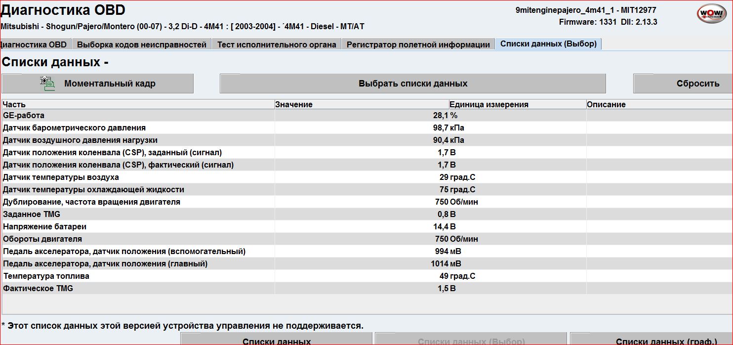

на картинках мало что видно, не могу их увеличить, но у вас разница в 0,7В при допустимой 0,9В если не ошибаюсь, что не есть гуд

SmoAG писал(а):на картинках мало что видно, не могу их увеличить, но у вас разница в 0,7В при допустимой 0,9В если не ошибаюсь, что не есть гуд
да показания снимал эти не сегодня но думаю ничего не изменилось.нареканий на работу двигателя нет никаких.всё работает отлично не дыма не жора топлива.никакого троения. Датчик на месте прикручен хорошо
Вложение 20170519171537.jpg больше недоступно
вот исправил

Не исключаю, но сам не так давно столкнулся с проблемой, перестал работать кк, ошибок нет, чек не горит. Прочел ошибку вблоке кк и только тогда дошло, проверил так и есть, был вообще обрыв провода, а я навоздух грешил. Допускаю что при определенных условиях таймин может выходить запределы допуска и ограничивать мощность.
Вложение 00121780_6662410548.jpg больше недоступно
это вот он?
Машина трёшка?
Да 2003год.европеец.всё закручено мёртво
вот только он прикручен как то не ровно оно так и должно быть.и что означает стрелка на пластине и на самом датчике
Сообщения: 57477
Поблагодарили: 4803 раза
Re: Мигает значек при скорости и не хочет разгоняться
Означает перёд.
Ориентировать нужно кронштейн.
Датчик сам как бы по диагонали.
Потом нужно мутом инициализировать-калибровать.
