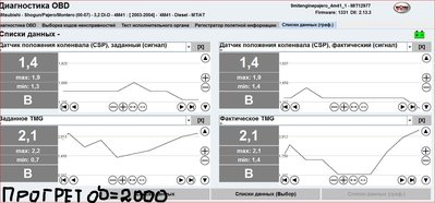

Добавлено: 19 май 2017, 12:29
Серега66
Сергей прогрет обороты 2000.JPG (28.76 КБ) 1453 просмотра

на картинках мало что видно, не могу их увеличить, но у вас разница в 0,7В при допустимой 0,9В если не ошибаюсь, что не есть гуд

SmoAG писал(а):на картинках мало что видно, не могу их увеличить, но у вас разница в 0,7В при допустимой 0,9В если не ошибаюсь, что не есть гуд
да показания снимал эти не сегодня но думаю ничего не изменилось.нареканий на работу двигателя нет никаких.всё работает отлично не дыма не жора топлива.никакого троения. Датчик на месте прикручен хорошо

Не исключаю, но сам не так давно столкнулся с проблемой, перестал работать кк, ошибок нет, чек не горит. Прочел ошибку вблоке кк и только тогда дошло, проверил так и есть, был вообще обрыв провода, а я навоздух грешил. Допускаю что при определенных условиях таймин может выходить запределы допуска и ограничивать мощность.
