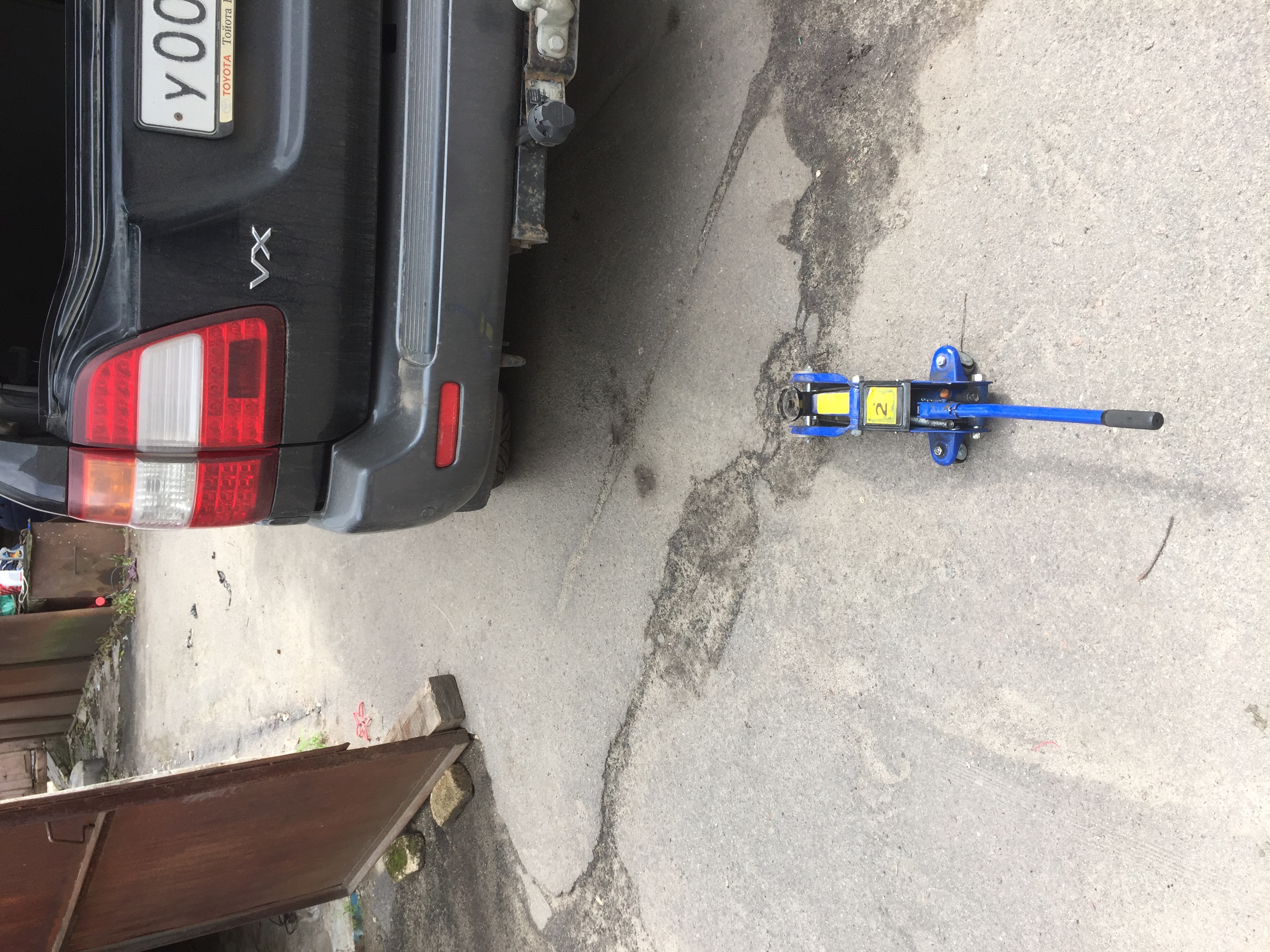

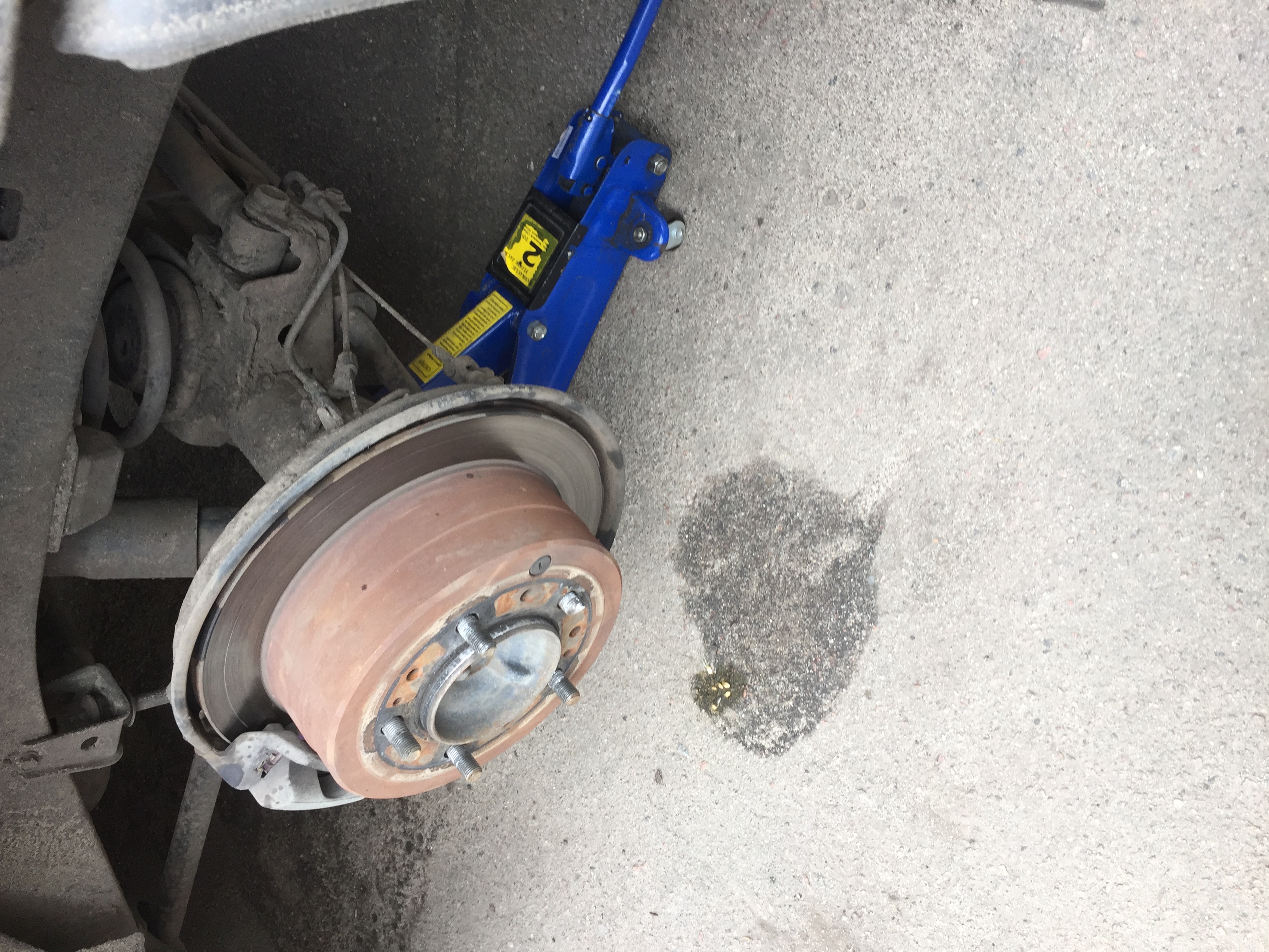

Если ваш подкатной на 2 тонны не поднимает паджерик выкиньте егоdaitona писал(а):7.У меня подкатной двухтонный не поднимает. Штатный домкрат норм.
Если у кого то закрались сомнения, то вы правы, это не паджерик, это тлк100, но на секундочку, он тяжелее паджерика. И к теме с каким моментом тянуть колеса, на фото последствия систематического перетягивания шпильки пневмо пистолетом, эта шпилька потерялась в дороге.
