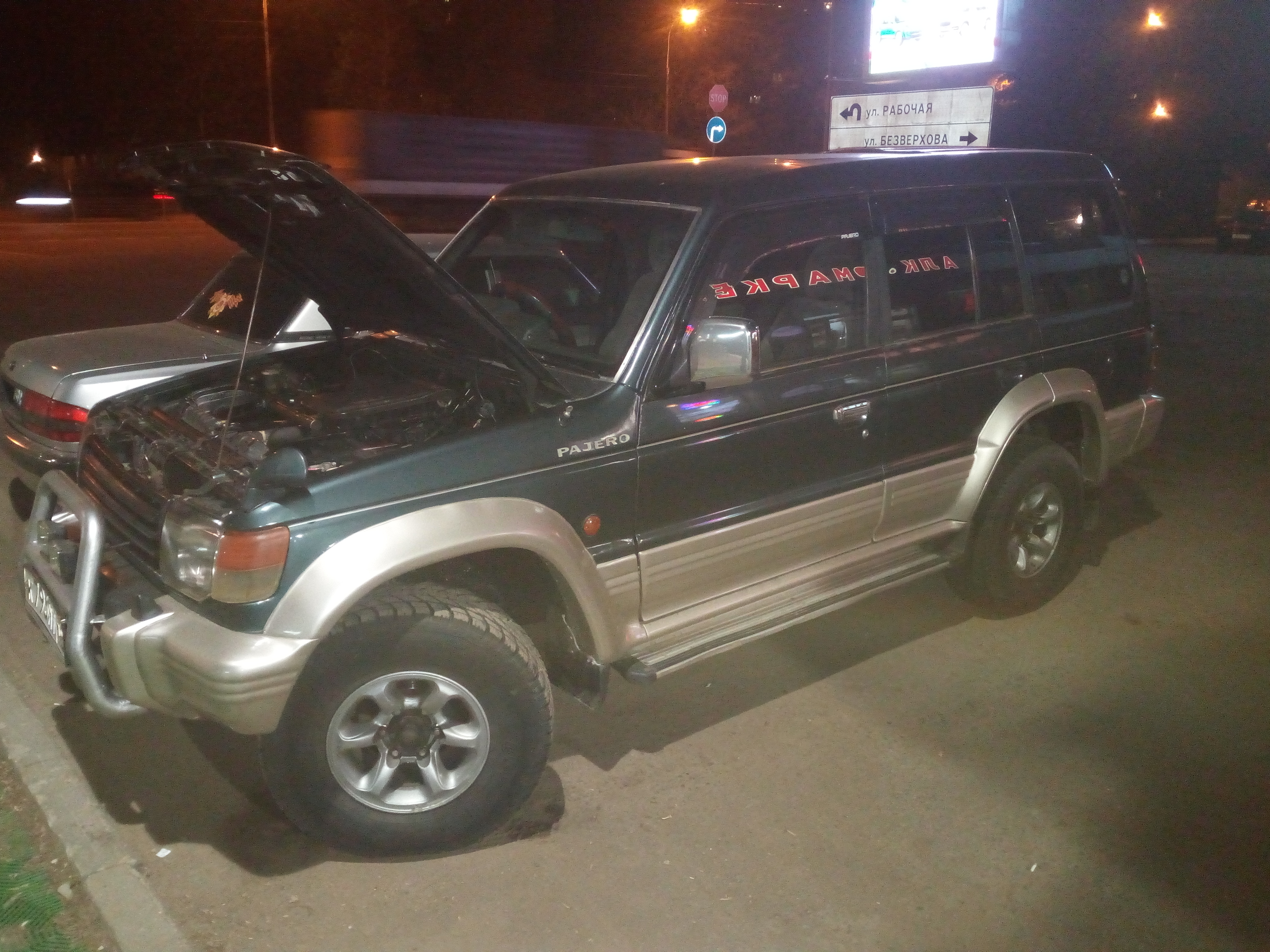

Мужики приехал в Москву купил паджерика 2,дизель2,5,автомат,живой ещё,доехал до Солнечногорска,начал кипеть,оказалась пробить прокладка,под головой,заводится,работает едет.Сам с Карелии город Костомукша ,домой 1700,ещё и мост завыл.денег на ремонт нет,может кто заберёт,на запчасти.Мужики не надо только говорить куда смотрел!я и сам понял что опростовалосился.Может кто номер разборки подскажет или сам заберёт,япошка с правым рулём,Просто не знаю даже что и делать знакомых некого.тел.89210185860 Сергей

Мне кажется 4д56 в поле можно починить. А на гудящем мосту неизвестно еще может 50тыс проедешь. Не паниковать. Я понимаю состояние.

С пробки радиатора сними нижнюю резинку. Дотянешь до меня ( Волхов) оставляй хоть на сколько, а мож отремонтируем.

Ночью посавещавшись с коньяком)чучуть пришол в себя)утром снял резинку,набрал воды и в путь!45 км проехал,вроде пока 2500об едит по тихоньку)конечно невыгодно отдавать в разбор и очень жалко( просто чучуть растерялся и на работу кровь из носа но надо попасть!

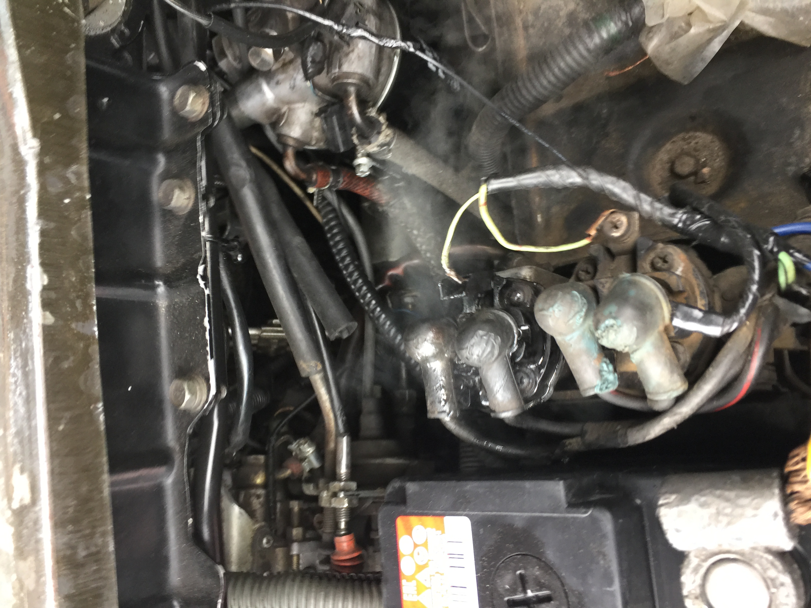

Не подскажете что за реле дальнее и за что отвечает?Дымит оно сильно и воняет!(

похоже на реле свечей накала

Сергей karel82)))) писал(а):Не подскажете что за реле дальнее и за что отвечает?Дымит оно сильно и воняет!(
Реле прокала, снимите с них провода, чтоб не дымило.

Всё!приехал!Бошка застучала)
