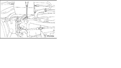

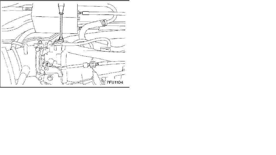

Регулируем заслонку.
Упорный болт выкручиваем ослабив контр-гайку, до момента клина заслонки.
Затем его заворачиваем до начала движения заслонки, от касания заслонки 1/4 оборота, чтоб заслонка не клинила и зазор был минимален при закрытой заслонке.
Фиксируем контр-гайкой.
Регулируем датчик положения дросселя.
Нужен мультиметр.
Ставим шкалу измерения напряжения 2v
Подсоединяем щуп мультимера к среднему проводу разъёма, второй на массу.
Включаем зажигание и выставляем/проверяем напряжение на проводе.
Оно должно быть 400-1000 mV
После этого выставляем ХХ винтом сверху корпуса заслонки, закрыт резиновой заглушкой.
Так же следует проверить подсос воздуха у дросселя.

Нашел винт, напряжение на среднем проводе 0,13, а дб примерно 0,5 если я правильно понимаю?

Поверните датчик.
Но предварительно проверив как стоит дроссель на упоре.

сделал все по инструкции, выставил дпдз на напряжение 0,5v, это же нормально?
похоже датчик сбили в сервисе, болты были ослаблены, ошибка 0120 выскочила после их ковыряния
обороты подвернул до 800, посмотрим как будет
еще раз спасибо за инструкцию
