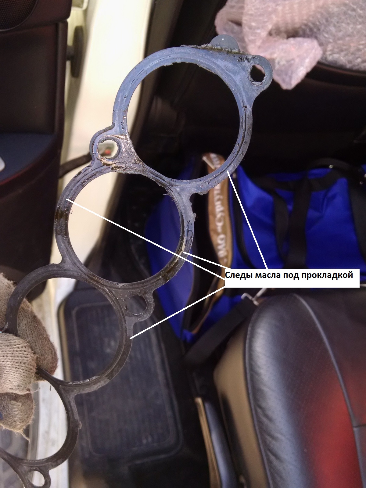

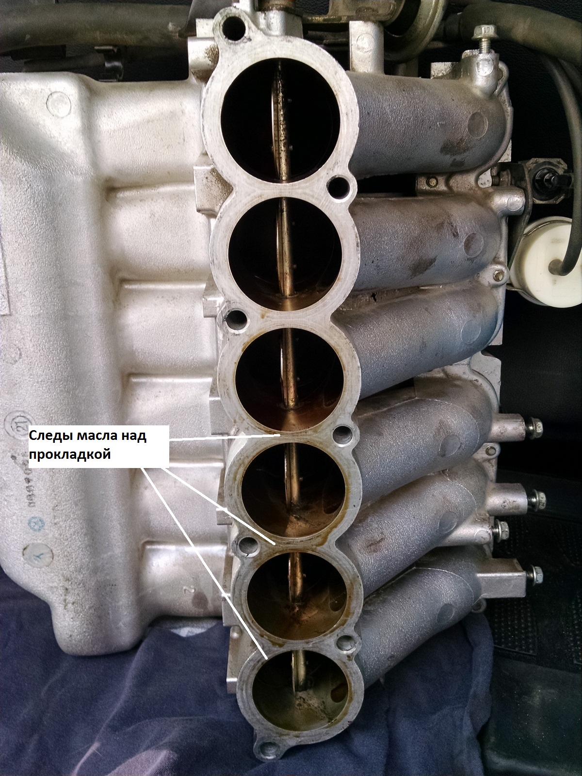

Из последнего развлечения была замена прокладки впускного коллетора (совесть замучала, что она уже 4 установки пережила) и похоже не зря.
С 2-х сторон были видны следы масла, которое стремилось как за пределы коллектора так и между каналами коллектора.

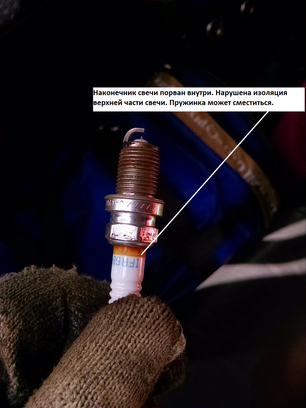

Также имеются проблемы с наконечником 1 свечи. По кругу юбки отчетливая коронка. Прпужинка при определенных условиях может сместится в бок (от электрода свечи). Поправил на сколько возможно, убедился, что пружинка стоит ровно. Ожидаю, когда http://www.nak-kat.ru/catalog запустят в производство наконечники для наших катушек (ориетировочно еще ждать месяц, после моих не однократных обращений, а ведь почти отказали в силу экономической невыгодности).
В общем пока все же основная версия, снова связана с подсосом воздуха (плюс возможно вялым разжиганием топлива в 1 цилиндре, в подтверждение отрицательная коррекция топлива по этому банку) и неоптимальным режимом работы двигателя (словно под большей нагрузкой). Отсюда вой и более позднее переклчюение.
Продолжение следует...

Масло во впуске - значит двигло ест масло по причине избытка картерных газов.
Можно двигатель заглушить и открутить маслозаливную горловину. Есть серый дымок?
По свече - совсем не факт, что это корона пробоя, она совсем не так выглядит. Похожа на обычный высоковольтный налет. Думаю, просто пальцами счистится как и не бывало...

Свечу лучше всего отнести электрикам, пусть проверят пробой на высоковольтной машинке, у них есть такие для проверки свечей.Если все чистится, значит с искрой и разрядом все в порядке? Меня смущает, что такой густой и ровный след именно на той свече, где повреждение наконечника катушки.
Но в простейшем случае да, если счищается пальцами, а на изоляторе нет трещин и "черных молний" в керамике, то 99% что свеча в порядке.

Про свечу. Меня больше не свеча смущает, а катушка и контакт между свечей и катушкой. Из-за этой пружинки, у которой появилось больше степеней свободы. Но пока дождусь наконечника нового. Или, если пропусков зажигания с ошибками нет, то искра есть и качественная?
