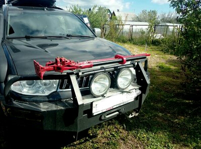

Кто как возит данную приблуду?
Можно ли так?Плюсы, минусы, пообщаемся... :)

Могут и с багажника спереть. Взять и на цепь повесить. Не для городского хранения.

Корней писал(а):А не сопрут?
Меня вот больше беспокоет ,что М10 шпильку оборвёт и в лобаш прилетит ::-D:
Умом то я понимаю,что у М10 шпильки 1 тонна на срез....но у меня пунктик ::-D:
Сообщения: 57470
Благодарил (а): 1023 раза
Поблагодарили: 4798 раз
Re: Перевозка хай джека
Чисто на соревнованиях если так удобней, почему нет.
Повседневно, на дорогах общего пользования........При аварии эта хреновина полетит как снаряд.
Думаю не стоит оно того.

SNOOPER писал(а):Чисто на соревнованиях если так удобней, почему нет.
+1
Так то на мой взгляд оно и висЯ с боку на багажнике стрёмно выглядит. В смысле = тоже, если полетит, то уже конкретно! ::-D:
Мне с инженерно-эстетической точки зрения больше нравится крепление стоймя рядом с запаской/калиткой, на персональной платформочке и с более надёжным креплением, чем шпилька. Либо между запаской и кузовом "лёжа". Но вот куда его девать при отсутствии заднего силовика, я не знаю. :*DONT_KNOW*: "Внизу" мне как то тоже не нравится = неудобно в багажник лазить. Хотя по уму - ему там самое место...

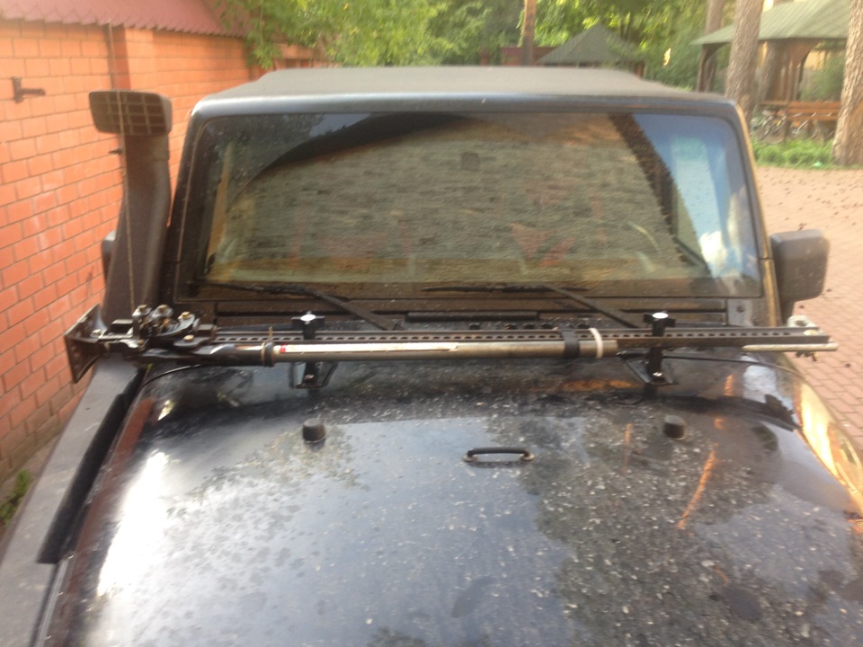

Санчес75 писал(а):Кто как возит данную приблуду?
Привет. Пока так тоже вожу. Надоело на багажник прыгать. Да и нормального крепления на сетке багажника не придумал.
Плюсы: легко снять.
Минусы: 1.вопрос к крепежу на бампере, может улететь при резком замедлении/ударе
2. вес опять же впереди стоек
Логичнее положить его на багажник на крышу ::-D: :*VICTORY*: или, в твоем случае, чуть сместив бокс положить на поперечины. В крайнем случае на капот
