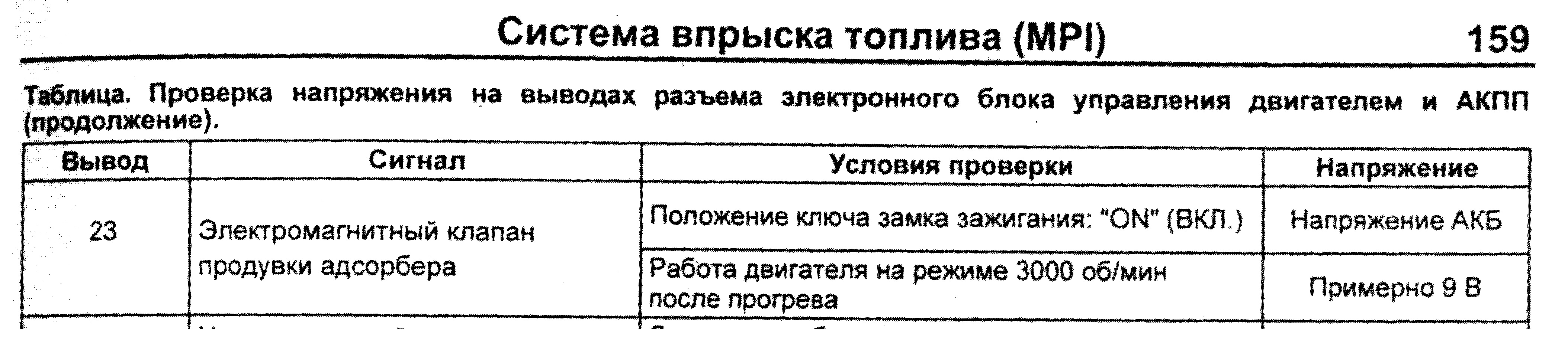

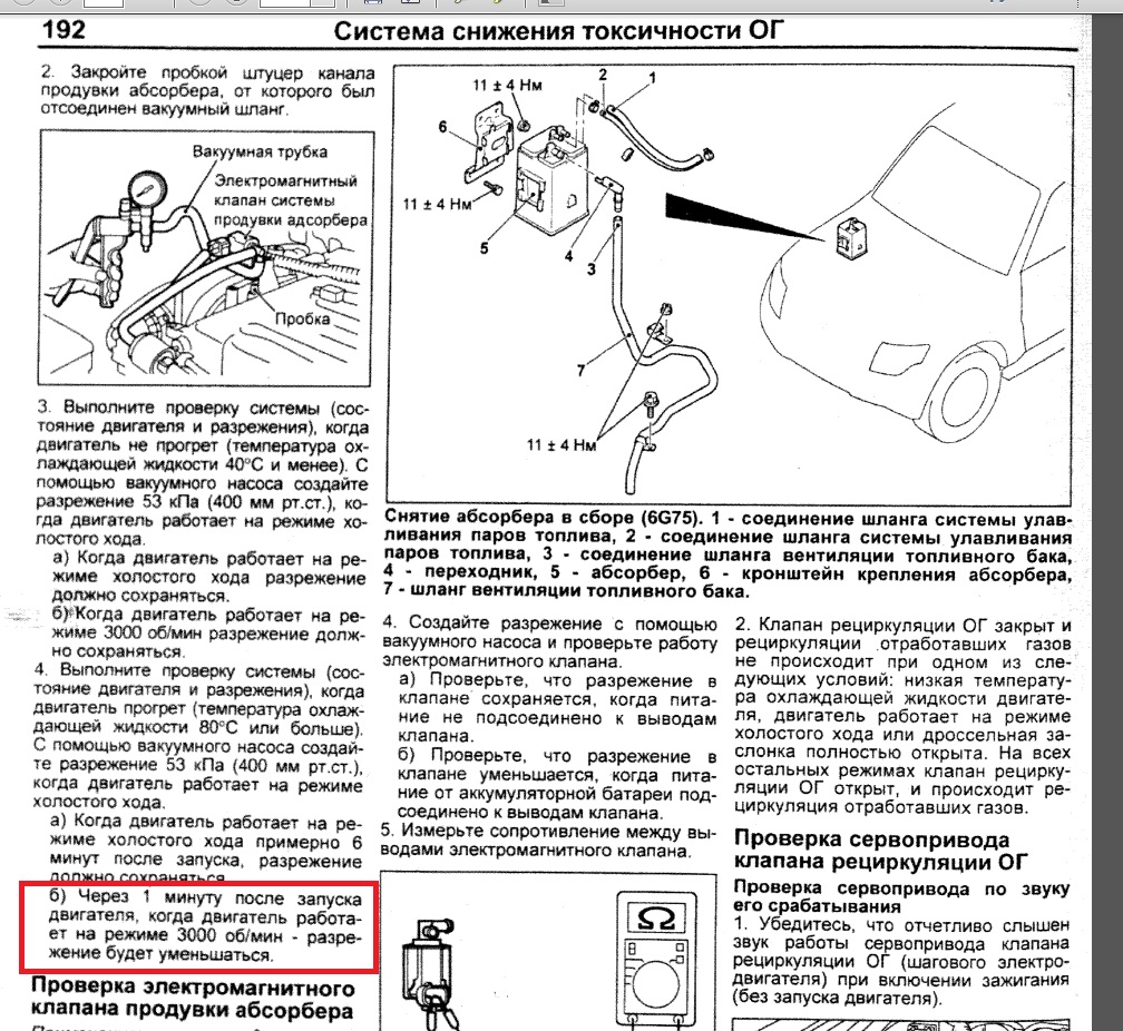

Клапан продувки Абсорбера Согласно сервис мануалу http://mmc-manuals.ru/manuals/pajero_iv ... dex_M1.htm
Раздел 17c-EMISSION CONTROL<MPI><6G7> -> EVAPORATIVE EMISSION CONTROL SYSTEM->PURGE CONTROL SYSTEM CHECK
Указано, что когда двигатель прогрет клапан откроется при 3.000 оборотах.
Прогрел двигатель. Скинул шланг, что идет от абсорбера к клапану. Сам клапан из коллектора не вынимал. И ровно через 1 минуту, клапан затарахтел, на выходе появилось разряжение. Только смущает, что это произошло при простое и оборотах ХХ. А не ни накаких 3.000 об/мин. Для других моделей указано, спустя 3 минуты сработает.
Это ошибка в мануалах или что-то заставляет срабатывать клапан раньше положенного?
По логике ведь если бы 3.000 было бы обязательным условием, оно бы могло и ни когда не наступить за всю поездку.
