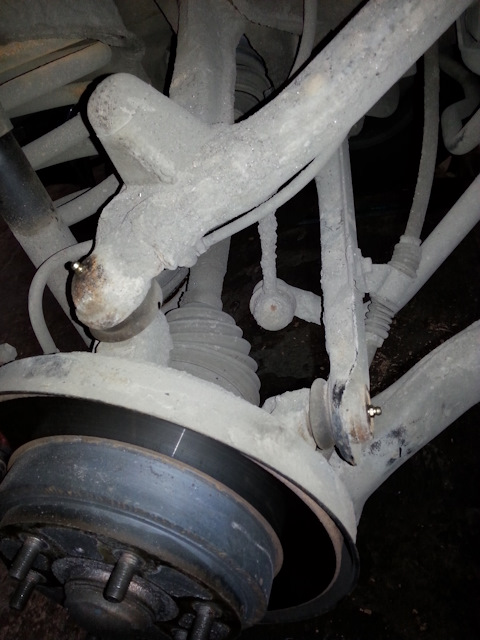

чем проще-то, если человек будет ставить новые шаровые? Просверлил дырки прогнал резьбу пока они в руках и 1 раз поставил и шприцуй 2 раза в год при сезонной смене колёс :;-): у меня во всех шаровых включая и задние врезаны шпицмаслёнки, ну крестовины в обоих карданах итак у меня уже с завода с тавотницами были, меняя задние рычаги я и в новые развальные болты тавотницы вставил ::-D:

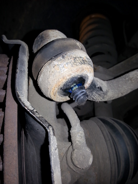

На четверке у меня почти год стоят. Попросил ув. Dr. Motor (Костю). Сверло, метчик М6, немного времени и все ОК, колеса снимать и все. Только шприцевать пришлось пневмо-шприцем, и в пыльниках иглой колоть дырочку для стравливания лишки. После этого 30 тыс. пробега, все норм.

8 штук тавотниц поставили, по две на колесо.

я тоже на все шаровые поставил пресмасленки. еще летом 13-го.

толщина металла на всех шаровых достаточная (самые тонкие: передние верхние и задние с рычагов схождения, но и там всё нормально поставилось), маслёнки брал самые обычные с резьбой М-5 в нашемаге, сверлил в сверлильном станке (особенно болты сходразвальные - они прилично калёные, шаровые сверлятся легко) после сверления ещё аккуратно вручную сверлом просверливал-проковыривал пластиковый сухарь, чтоб масло проходило к пальцу шаровой. На предыдущей машине не все новые шаровые с первого раза получилось прошприцевать, но после пробега тыщи в 3-5 когда появились-набились микрозазоры всё начало шприцеваться. На П-3 всё прошприцевалось с первого раза.
P.S. когда придёт время менять рулевые наконечники, туда тоже тавотницы врежу (на предыдущей машине у меня и там они были ::-D: ), а так с учётом крестовин и задних сходразвальных болтов у меня сейчас :*SCRATCH*: 15 узлов под шприцовку выходит :*VICTORY*:
