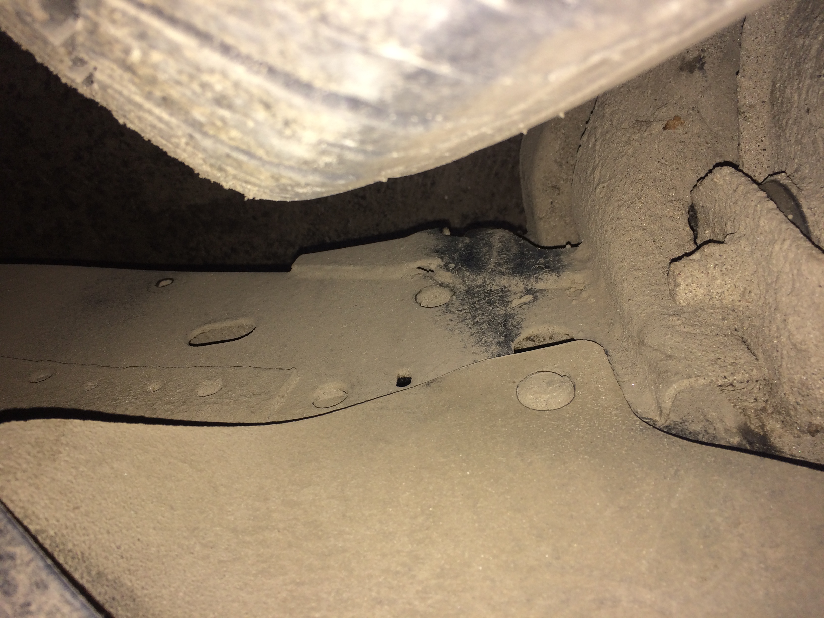

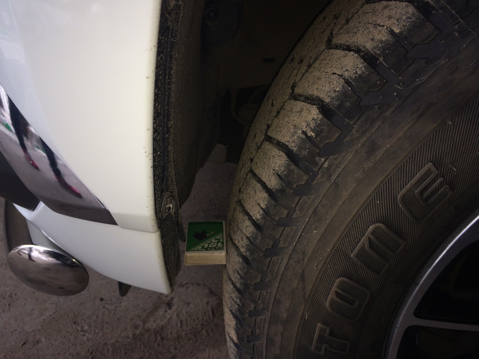

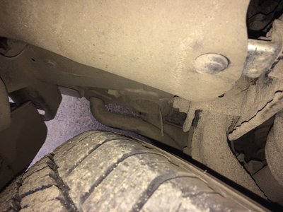

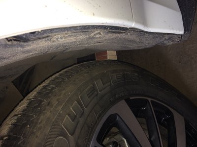

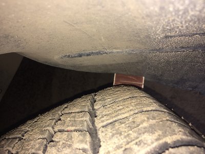

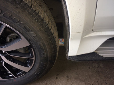

Несколько фото штатных колес в передней арке машины:
Колёса прямо
Колёса прямо
Колёса прямо
Колёса прямо
Колесо - до упора вправо. Вот оно самое узкое место
До упора вправо - здесь все Ок

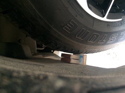

Колесо - до упора влево. Это же самое узкое место
Колесо - до упора влево. Вид сверху
До упора влево - здесь тоже все Ок

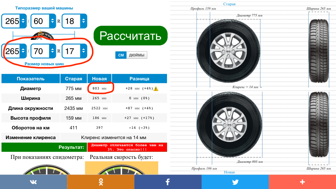

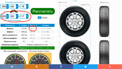

Собственно говоря выбор стоит между двумя нештатными типоразмерами колес:
То что очень хочется запихнуть
и
То что должно встать без проблем

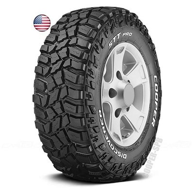

Шины рассматриваю следующие (в порядке убывания приоритета):
1. Cooper Discoverer STT PRO http://cooper-spb.ru/catalog/1661/107198/

Бери кевларовую на кованные диски, будет комфортнее из-за меньшего веса. А размер +1мм влезет без проблем. Но у разных производителей бывают значительные отклонения в размерах. Есть тут целый раздел про шины и диски. На сайте экстримтайр есть реальные размеры резины.

У меня зима - 265/70R17 Nokian LT2, лето MickeyThompson LT265/70R17-10PLY MT Baja MTZ.
Стоят доп.подкрылки, ни чего не трёт при любых артикуляциях подвески. Доволен как слон. Я вообще данные колёса сразу при покупке машины поставил, на них из салона и выехал.
Удачи в выборе.
Для точности - диски с "родным" вылетом и ЦО:
R17
Ширина - 7,5
PCD - 6x139.7
Вылет -38
DIA - 67.1

Никакой разницы в размерах подвески и колесных арок НМПС2 и НМПС3 нет, а потому колеса 32" на дисках со штатным вылетом встанут запросто и цеплять не будут.

СТТ Про не катал, незнаю,... Макксы - эт больше для злой резины по грунтовкам.
СТТ - шикарная резина, боковина прочная, арматуру конечно не выдержит, но камни ее не режут.. травится хорошо, ни разу не разбортовывался.. не мылится.. в случае особой надобности (и пока новая) можно и по первому снежку до дома доехать..опять таки с балансировкой все нормально..одно НО..точится..40 тыщ км и уже слики..И чтобы тут не писали про износостойкость - два комплекта искатал - 36тыс. км и 42 тыс. км.
