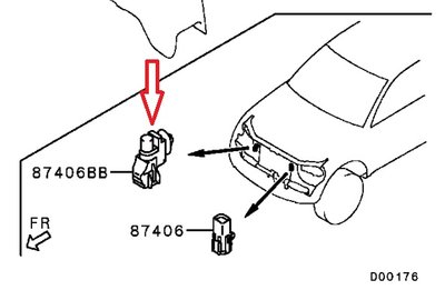

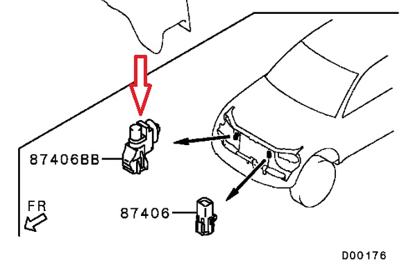

Датчик температуры MR 320628 стоит под решеткой радиатора.

Alex ATC писал(а):Всем доброго времени суток!
Пропала температура забортного воздуха на штатном БК - стоит два прочерка.
Прошу подсказать где мне искать разъёмы или провод от датчика температуры за бортом для штатного БК, стоящего на версиях intense и instyle?
БК может получать температуру от своего датчика напрямую и от аналогичного датчика климата через КАН-шину. Выбрать можно в настройках БК.
Евгеньич писал(а):Датчик температуры MR 320628 стоит под решеткой радиатора.
на схеме второй датчик для климата
