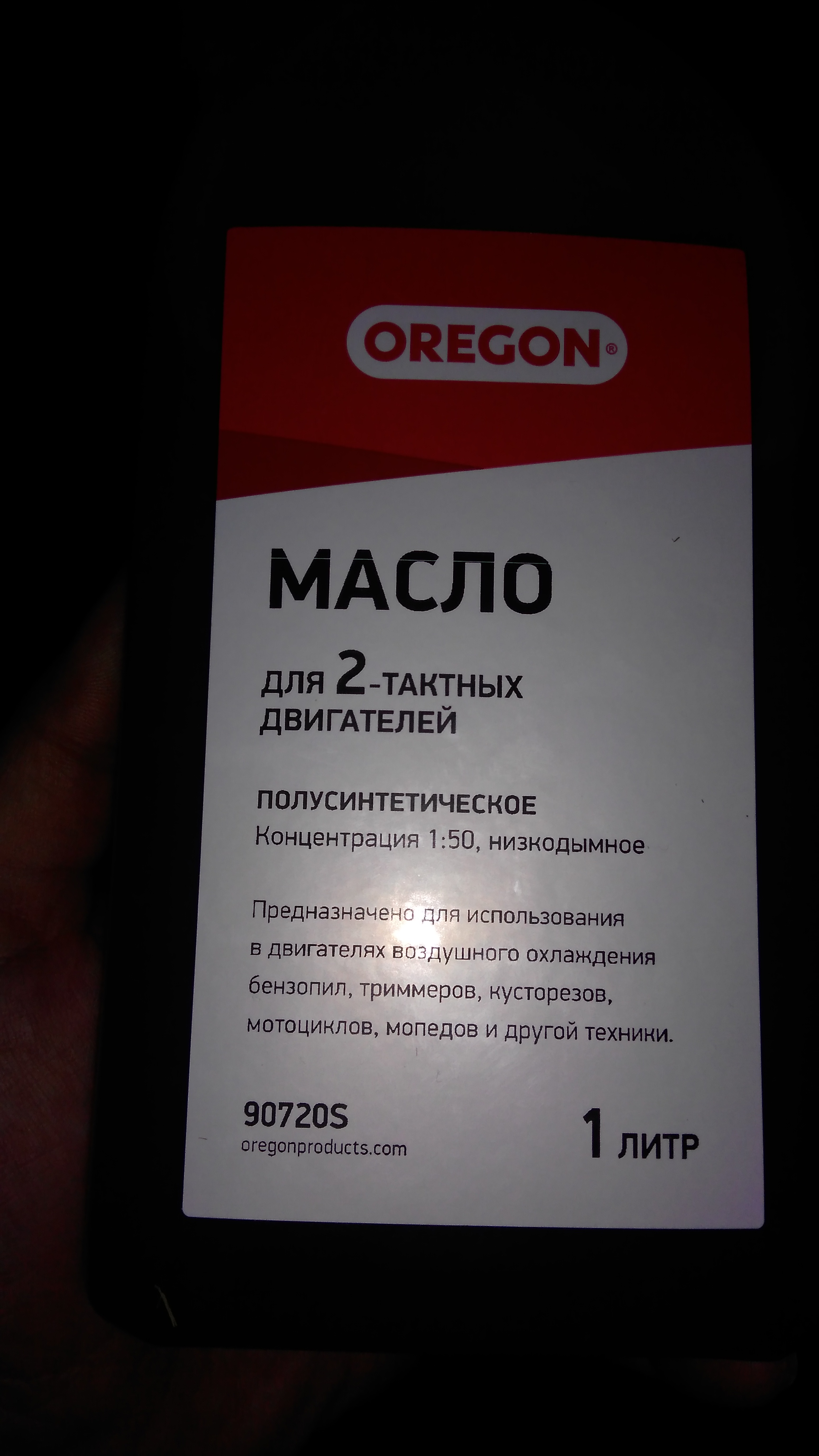

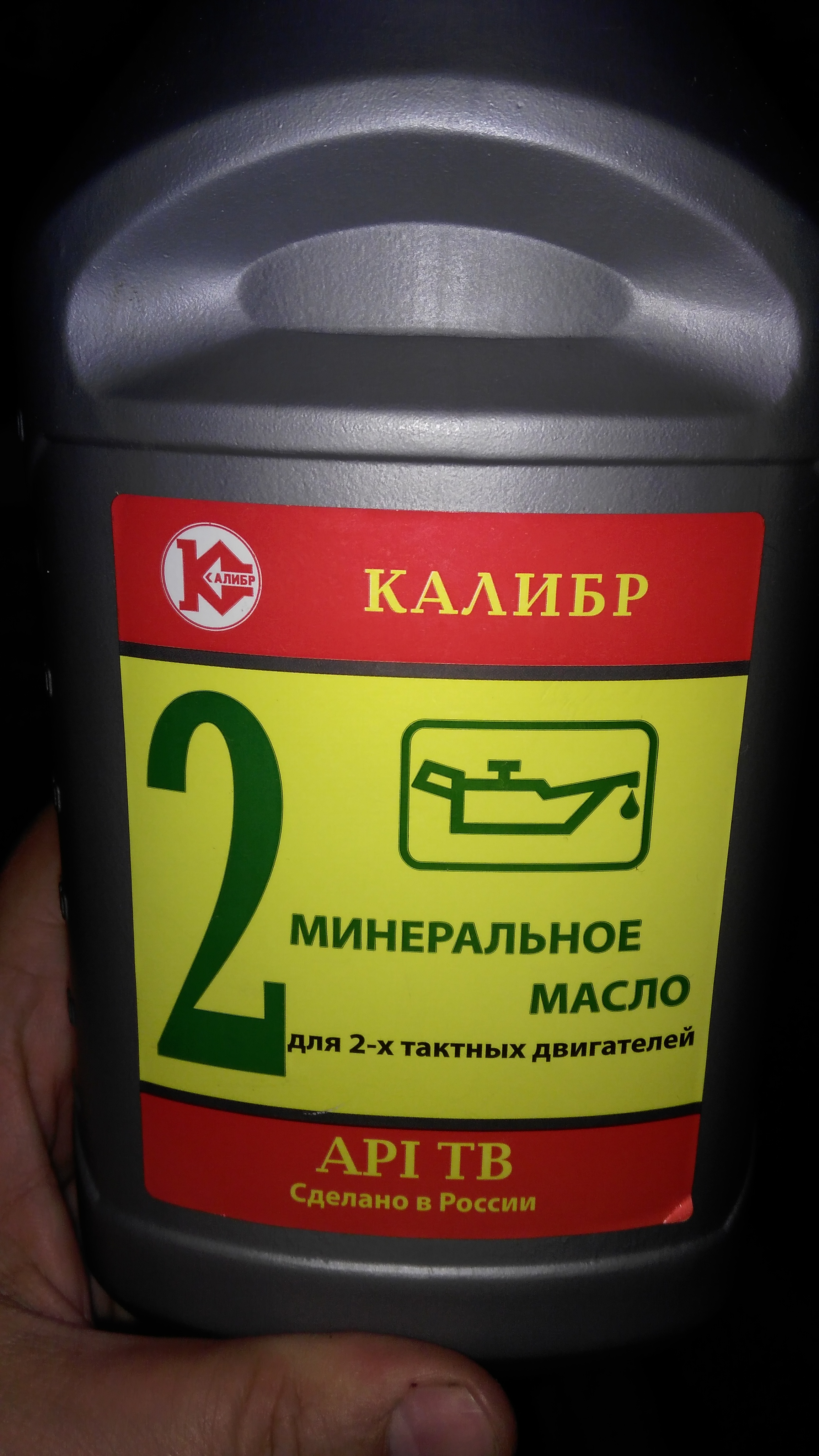

Смотря какое масло будешь брать.... На хорошем , обычно, написано 1:50.., на дешевом 1:25

На масле Хускварна было написано 1:40 ( триммер - бензопилы) 10 лет лил - все нормально. Потом дали мне в магазе типа Орегон " Дешевле будет " а на нем написано 1:25.... никакой экономии ( я его все равно побольше лью, нет к нему доверия)

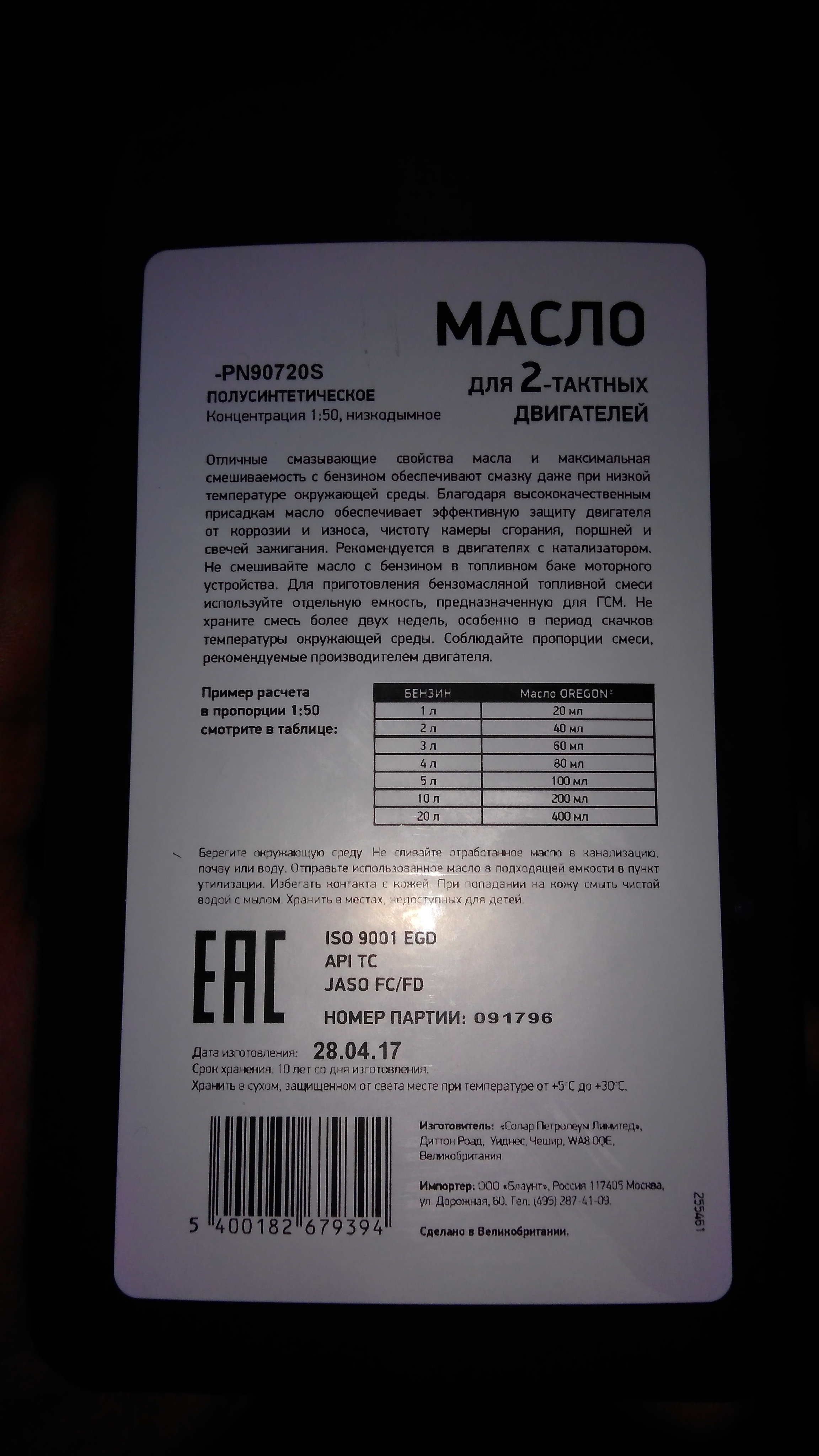

Я перестал понимать: у меня на одном масле написано как раз 50:1, на другом вообще ни слова. А как же требования производителя техники?

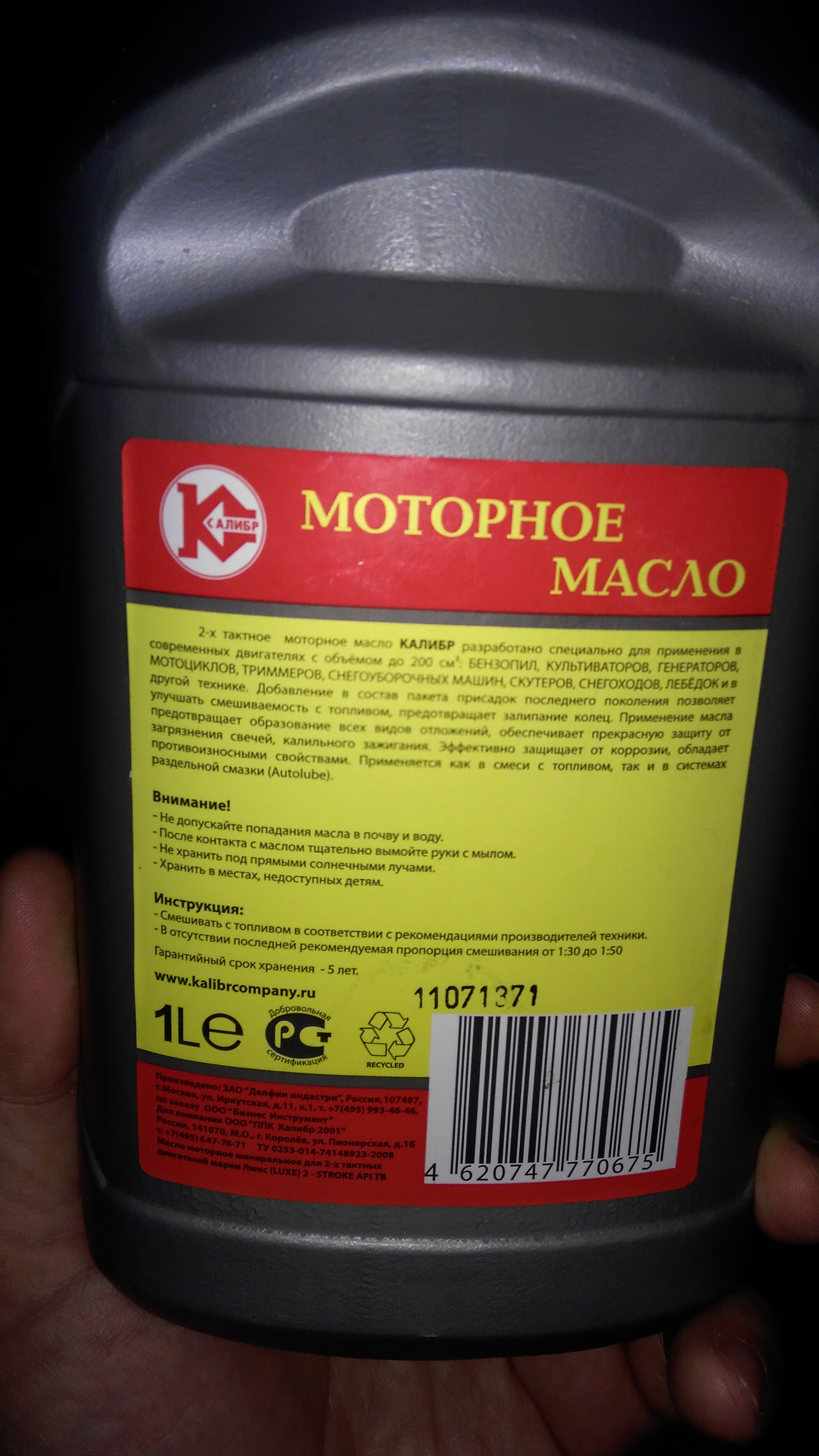

Я лил и лью ( лодочные моторы, триммеры и т.д ) 0,5 л на 10 литров бензина (1:20 примерно ). Вчера выворачивал свечу на триммере Хускварна ( ей 8 лет ), просто посмотреть, свеча в поряде ( светлая ). Лодочный мотор Нептун 6 лет работал как часы (пока не скомуниздили ), чуть что свечку заменил и все. Да, поддымливает, но проблем с КВ нет.

На маслах пишут минимальную концентрацию до которой масло будет сохранять свои свойства. А разбавлять нужно по рекомендации производителя техники. Допуски в моторах и настройки карбюратора могут быть разные. При слишком отличающейся концентрации могут быть: затрудненный пуск, нестабильные холостые и ускоренный износ поршневой. Но ювелирная точность конечно не нужна. Думаю, что 1:45 хорошего масла не скажется на работе моторов 1:40 и 1:50.Nbf писал(а):Я перестал понимать: у меня на одном масле написано как раз 50:1, на другом вообще ни слова. А как же требования производителя техники?
