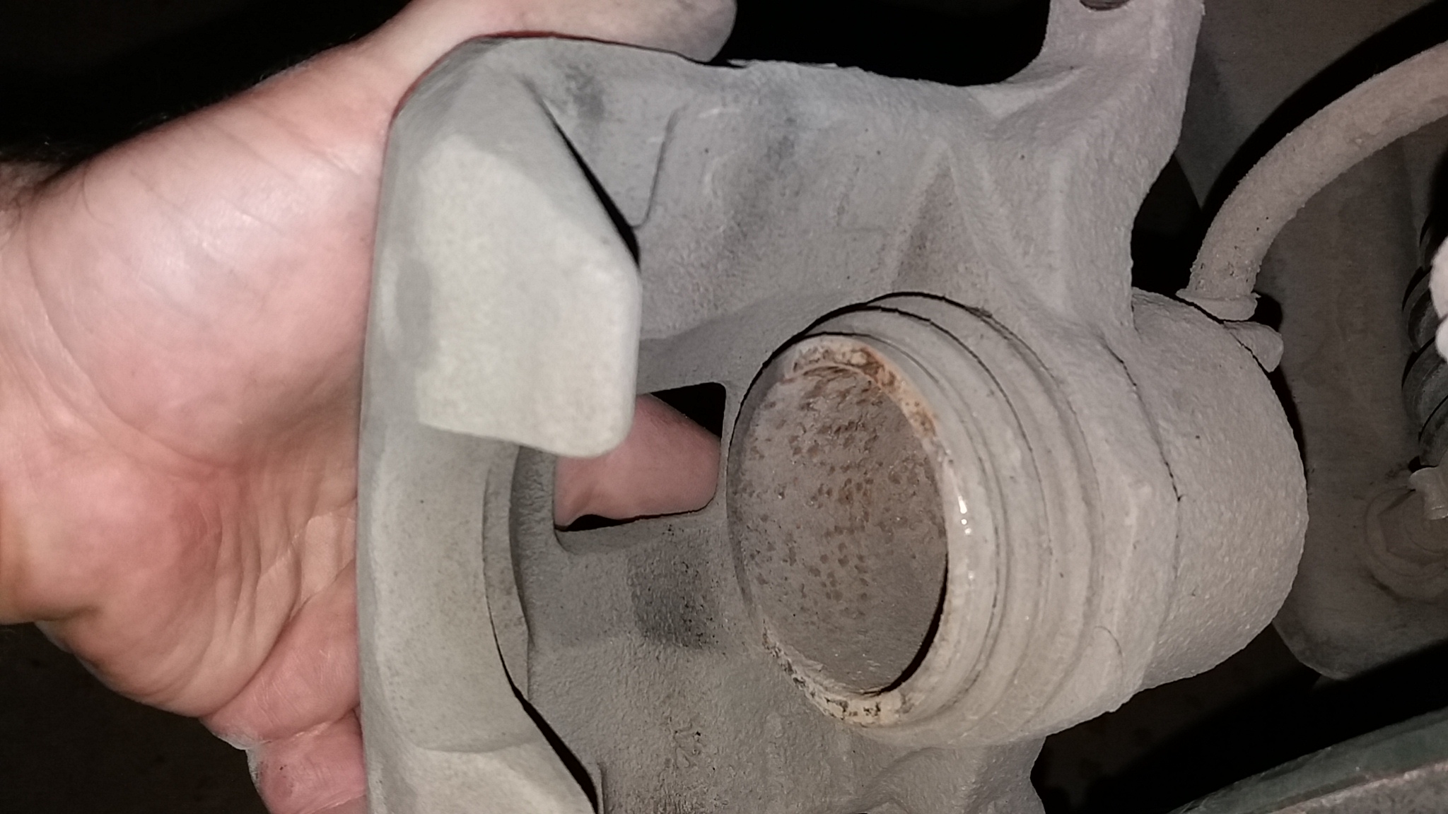

Выворачиваем ключом 14 два болта и снимаем скобу (чуть пошевелив стягиваем ее на себя и отводим в сторону – пусть полежит пока). Важно - не вешайте ее на тормозном шланге!
Аккуратно вытаскиваем пальцы и проверяем целостность пыльников и наличие смазки. У меня смазка есть, пыльники целы (наверное так и должно быть, при пробеге-то в 40 тыс км...)

Важно! Не забудьте снять пластины со старых колодок и одеть их на новые! Внутренние (на внутренней колодке) я смазал между собой и немного в месте соприкосновения с поршнем (паста Liqui Moly 3418). Все пластины становятся и после утапливания поршня скоба одевается на место без проблем.
5. Поставить назад скобу просто так не получится. Поршень надо утопить. Но перед этим воспользуйтесь случаем и смажьте поршень под пыльником. Фото процесса смазки не будет, ибо фотографировать, оттягивать пыльник и смазывать в одного неудобно). Смазку использовал PFG110 LUCAS/TRW. Для сжатия я использовал балонник (разместил поперек и вдавил поршень). У кого есть съемник - еще лучше. Но дольше.

Мазать нужно направляющие, а еще заложить немного смазки под пыльник поршня. Если этого не делать то тормоза заклинят к 70т.км:))

При замене колодок лучше полностью проинспектировать переднюю тормозную систему. Тем более это займет не намного больше времени. Снял, почистил, посмотрел, смазал, поставил. А просто менять колодки без обслуживания неправильно. Ну это мое личное мнение.

Требуется проверка пыльников поршня. Также стоит проверить противоскрипные пластины, направляющие колодок. Обязательно проверить направляющие переднего суппорта на предмет смазки, а также износа и коррозии. После проверки и очистки нанести на требуемые поверхности смазку. Стоит также проверить тормозные шланги на предмет растрескивания и вздутий.
