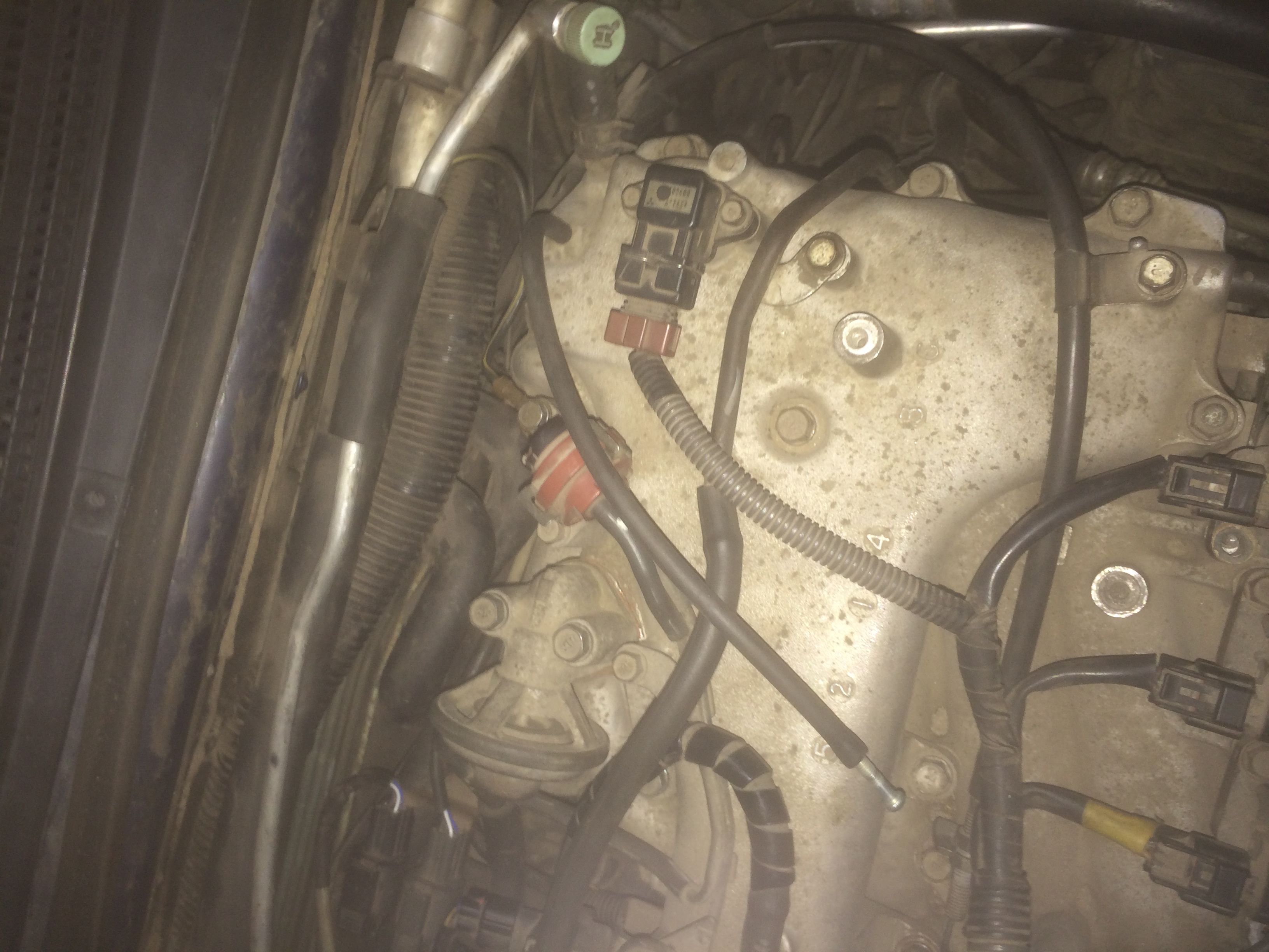

в общем так доверил поменять свечи малому он не подключил шданг а просто заглушил болтом на фото думаю будет видно. Куда его подключить я не могу дать ряду. Подскажите...

На соленоид егр. На фото слева вверху в углу. Как бы сзади коллектора на кронштейне. Если не путаю. А на клапан егр одета трубка? Тот что на фото в центре на двух болтах.

или на клапан обратки :)

На вакуумную магистраль системы отключения переднего моста. Трубка на моторном щите.
