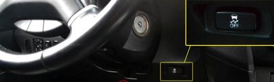

Справа от руля в моем п4 установлена заглушка явно чужеродного происхождения и колхозного вида и под этой заглушкой был обнаружен 4 пиновый разъем с 12 вольтами на контактах.Что это,ASC или что другое,подскажите кто знает.

Да в этом месте,вместо кнопки,стоит заглушка.По комплектации системы asc на моей машине нет,но есть электрический разъем с 12 вольтами.Хочется узнать,что это за разъем и есть ли вероятность при подключении кнопки противобуксовочная система активируется?

нет вероятности
нужен датчик поворота руля
и сам блок стабилизации , датчик ускорения
возможно еще что блок абс
который стоит под панелью
не будет дружить с блоком стабилизации
из за разницы прошивок , а они разные
может прицепом и блок эфи ,
но скорее всего с ним проблем не будет
