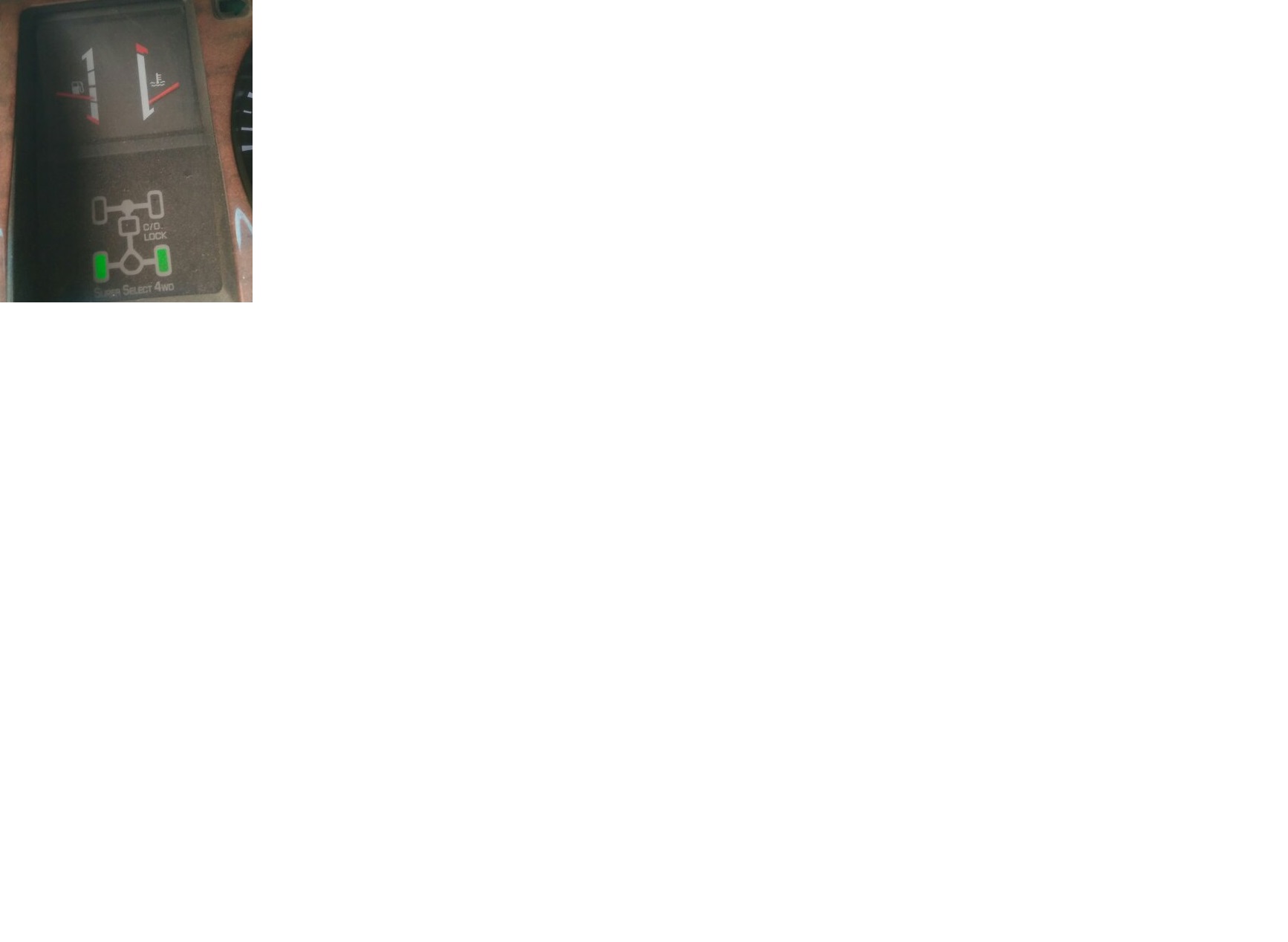

На днях обратил внимания что датчик температуры находиться в нижний части.
Машина перестала греться.
Проверил термометр в панели приборов и проводку путем закорачивания на массу уходит в красную зону, из этого следует что проводка и термометр в порядке.
Прозвании датчик по мануалу.
Корпус датчика и вывод А и В звониться.
Проблема была в между массой двигателя и датчиком.
Решается заменой герметика у датчика.
Перестал греться двигатель 4м40.
