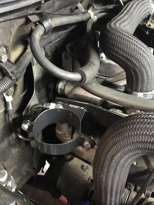

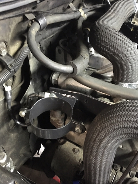

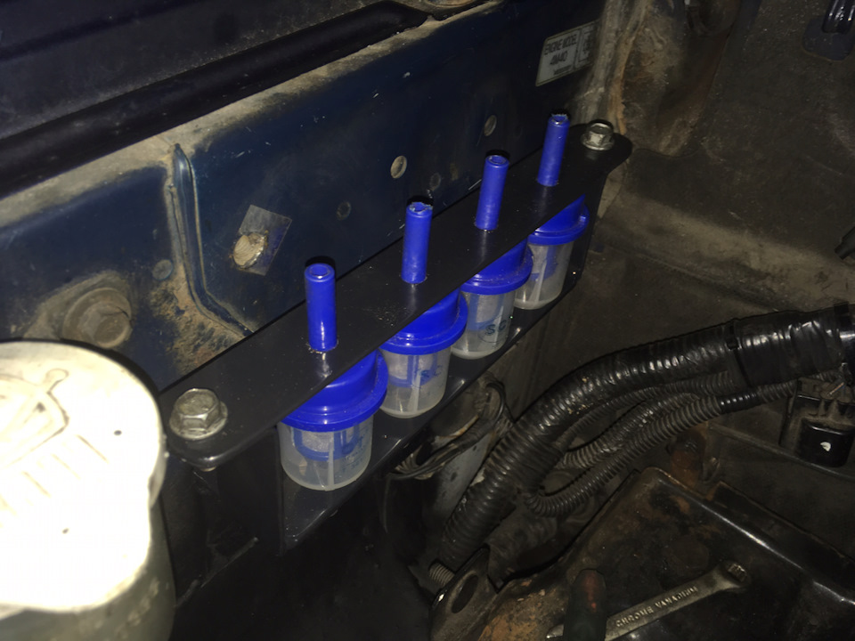

10. Родного топливного фильтра с крышкой не было, сварил крепление и покрасил полимером, установил у площадки второго аккумулятора (будет заменено на топливные фильтра от Камаза).

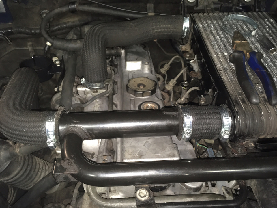

11. Вывел все сапуны под капот (поставил 4 фильтра, заменю на 2 через x-переходник).
12. Под капотом лишнюю проводку обрезал и всю оставшуюся уложил в гофры.

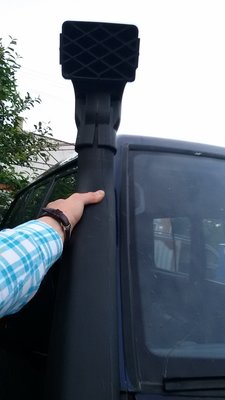

3. Силовой обвес (самопал): передний и задний бампера, силовые пороги, экспедиционник (с креплением хай-джека, лопаты, топора, люстр по кругу), усиленная защита двс, кпп и ркпп.

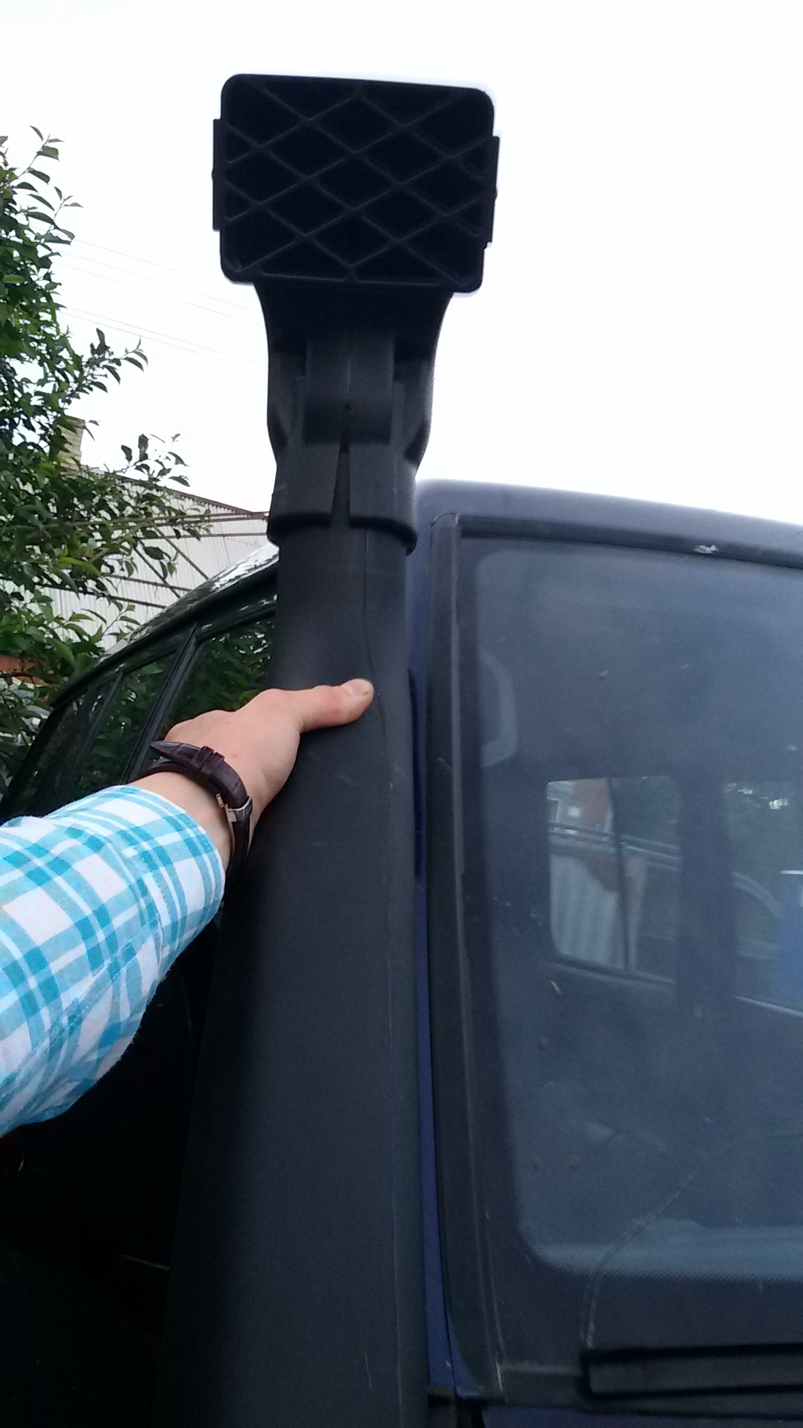

4. (Куплено) установка шноркеля.

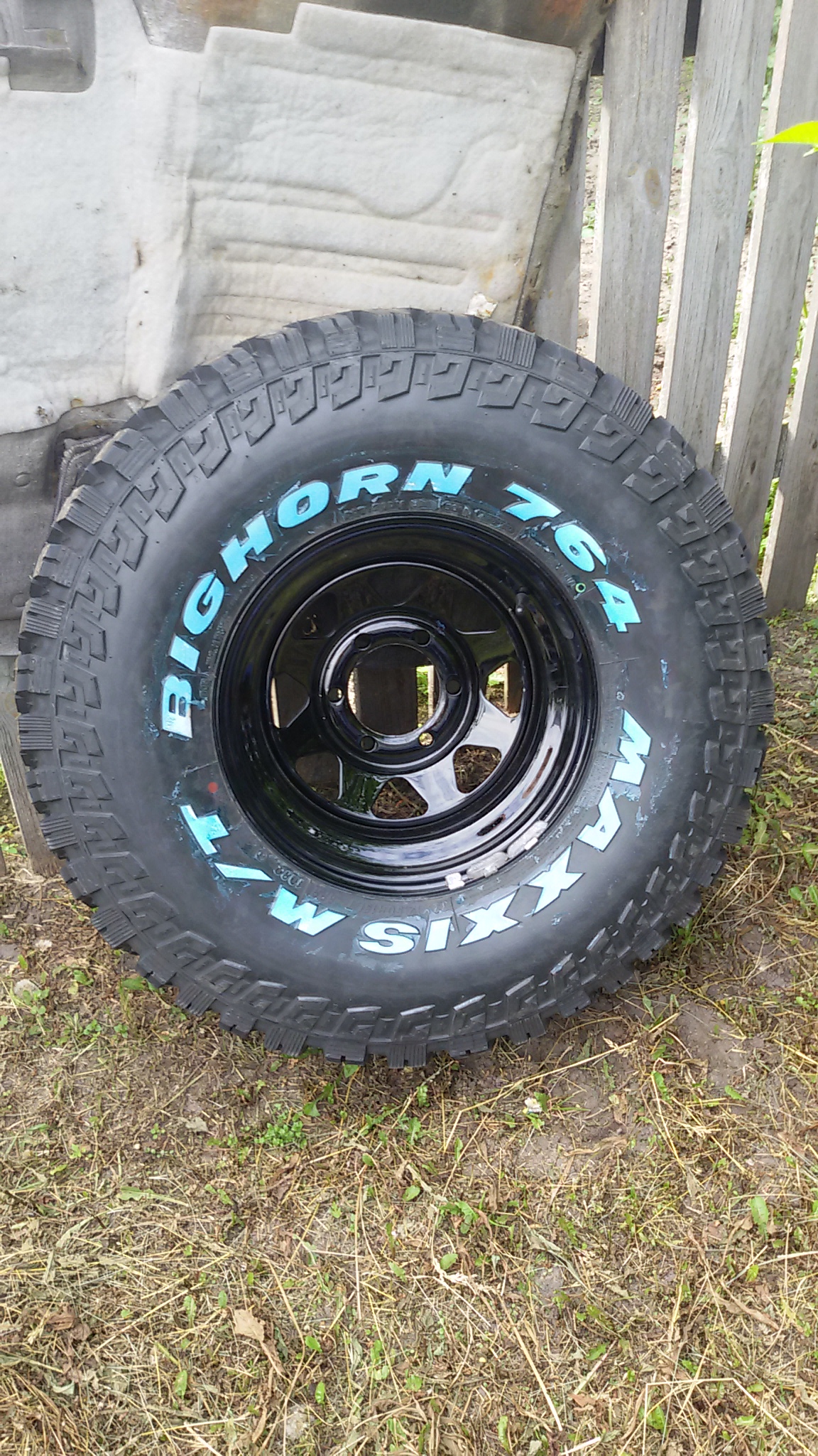

5. Куплены и установлены диски: Interco (Made in USA (хром, будут окрашены в черный) R15/8J/ET-19.
6. Куплена и установлена резины: Maxxis Bighorn MT-764 R15/33x12,5.

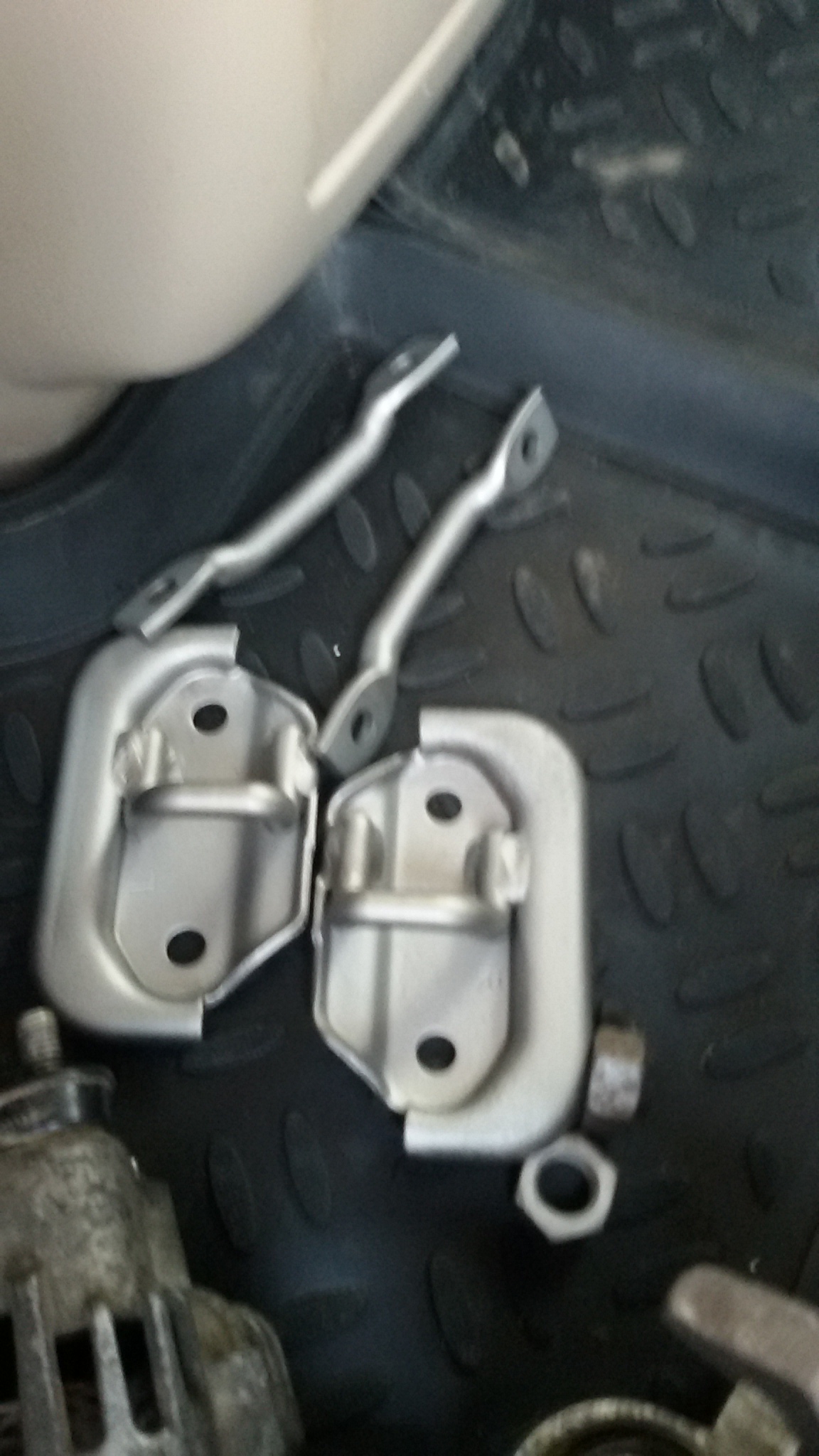

Re: Pajero 2 Belarus Expedition

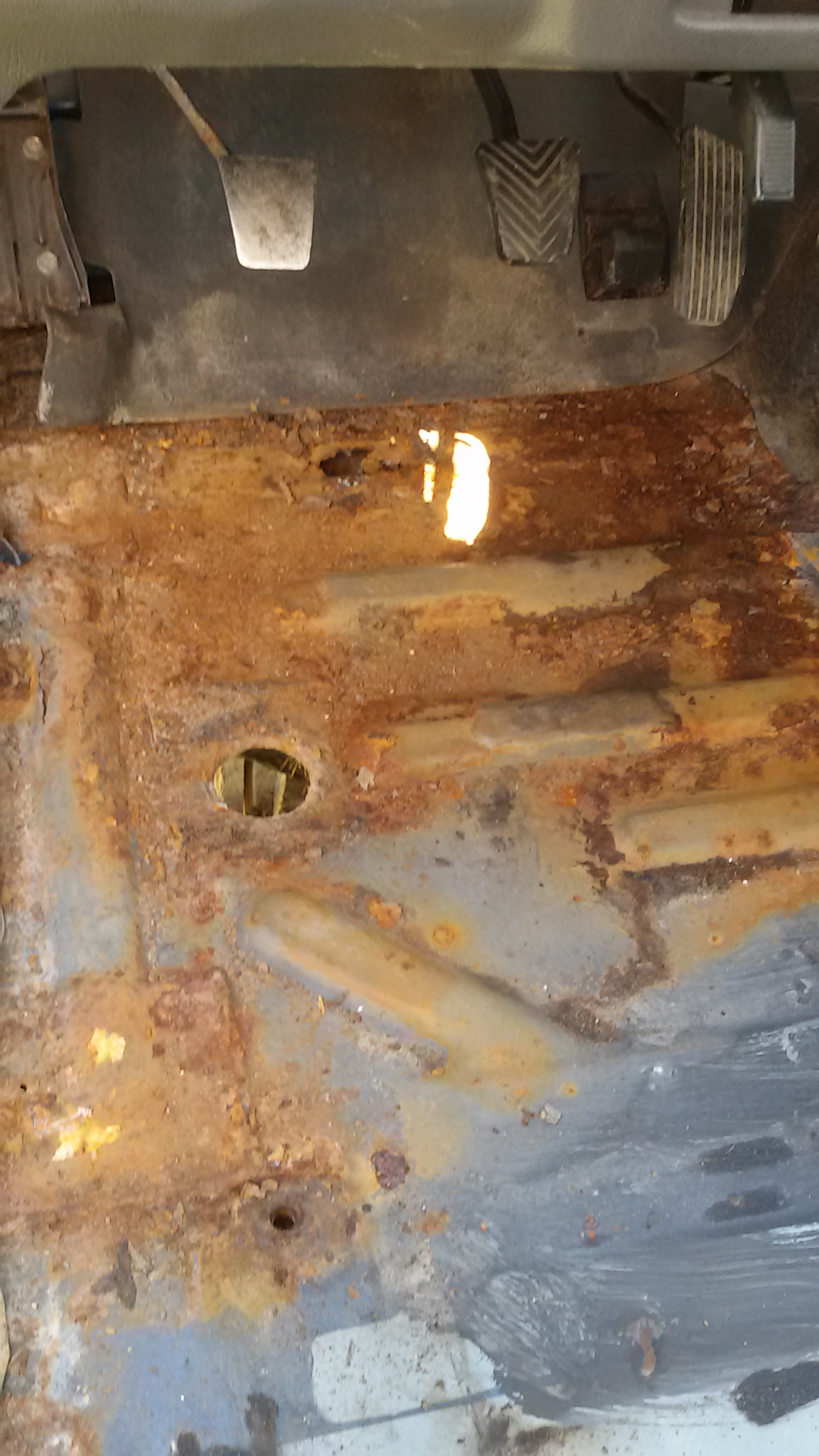

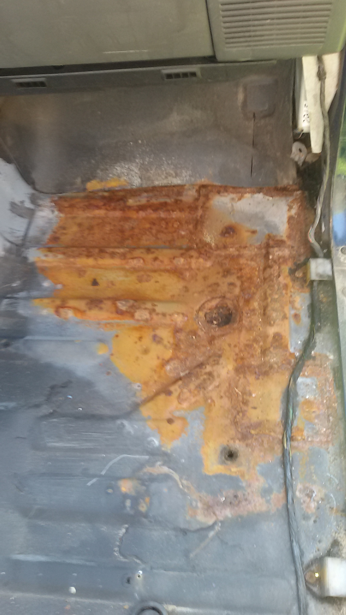

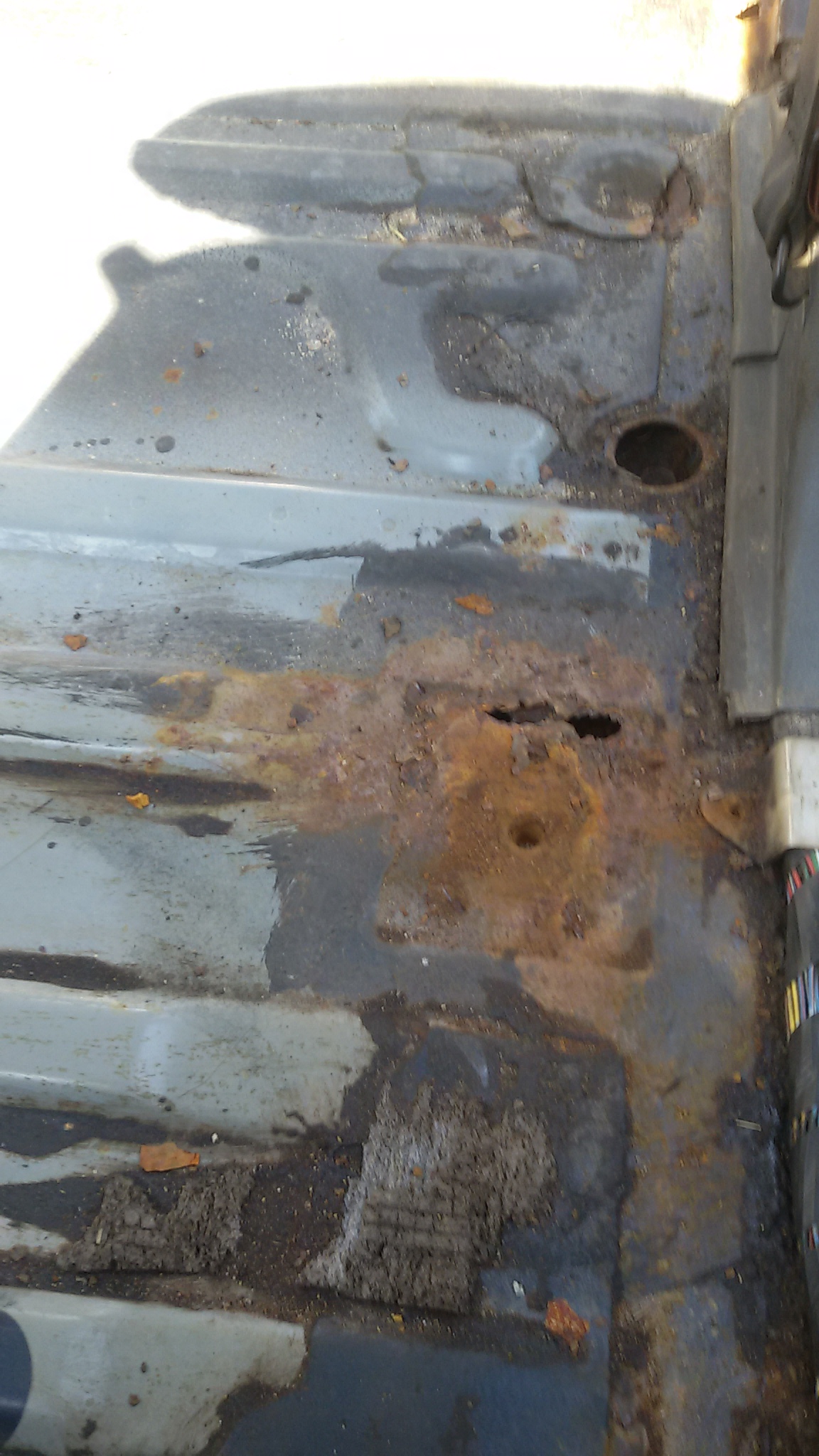

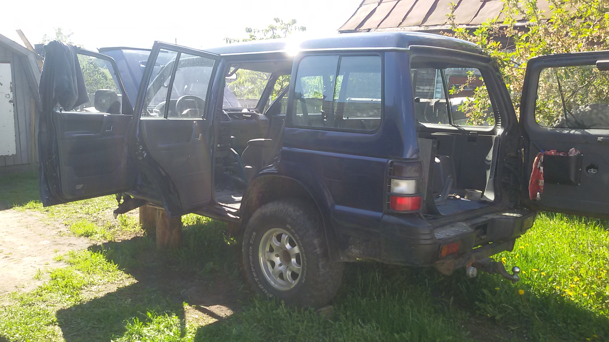

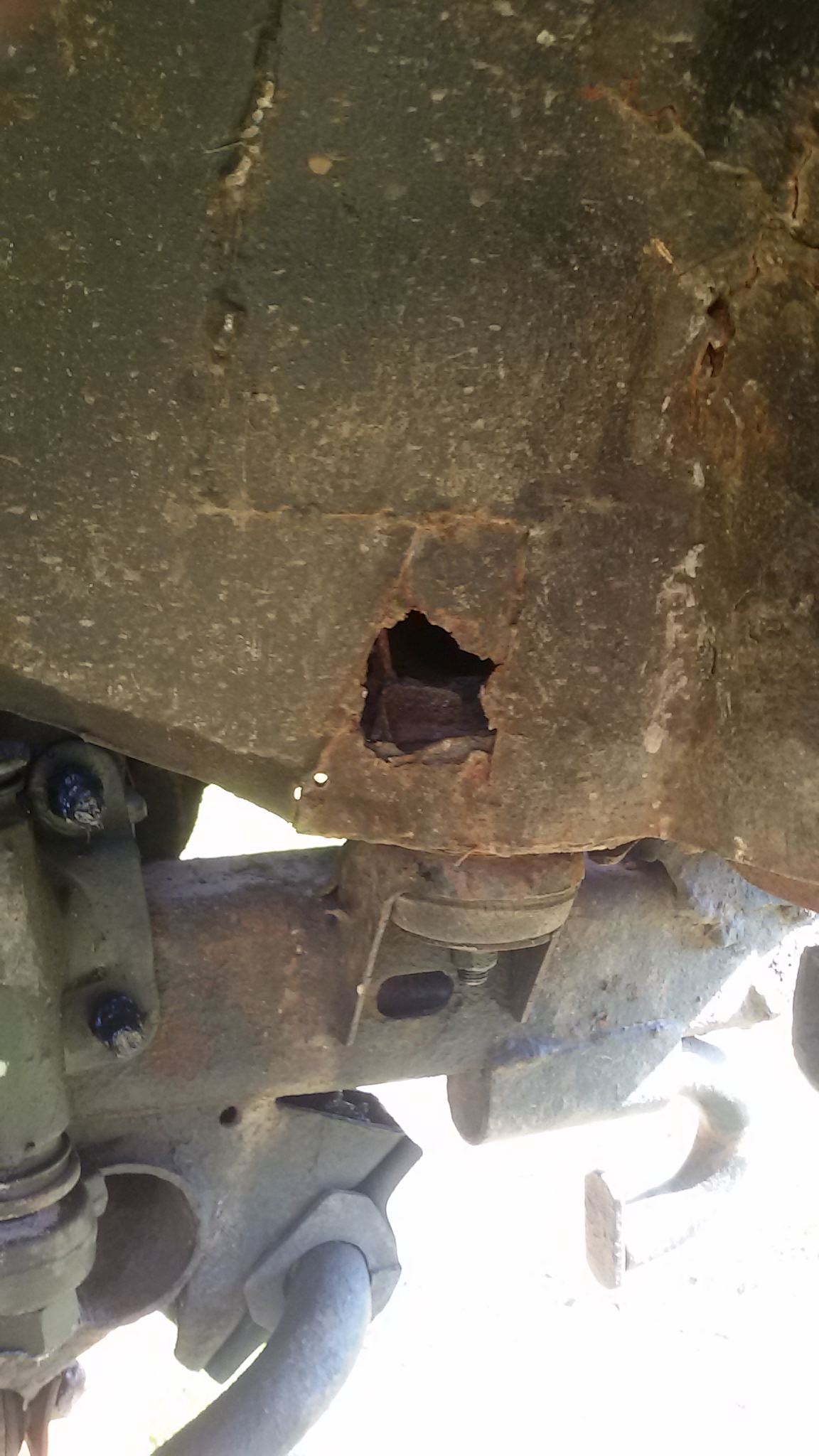

Разобрал весь салон, нашел несколько дырок в кузове - это не напугало. А вот крепление: кузов-рама спереди отсутствует, сгнило на самом кузове. Скоро займусь сваркой. А сейчас продолжаю эпопею с заменой передней подвески и деффектовкой тормозных суппортов.

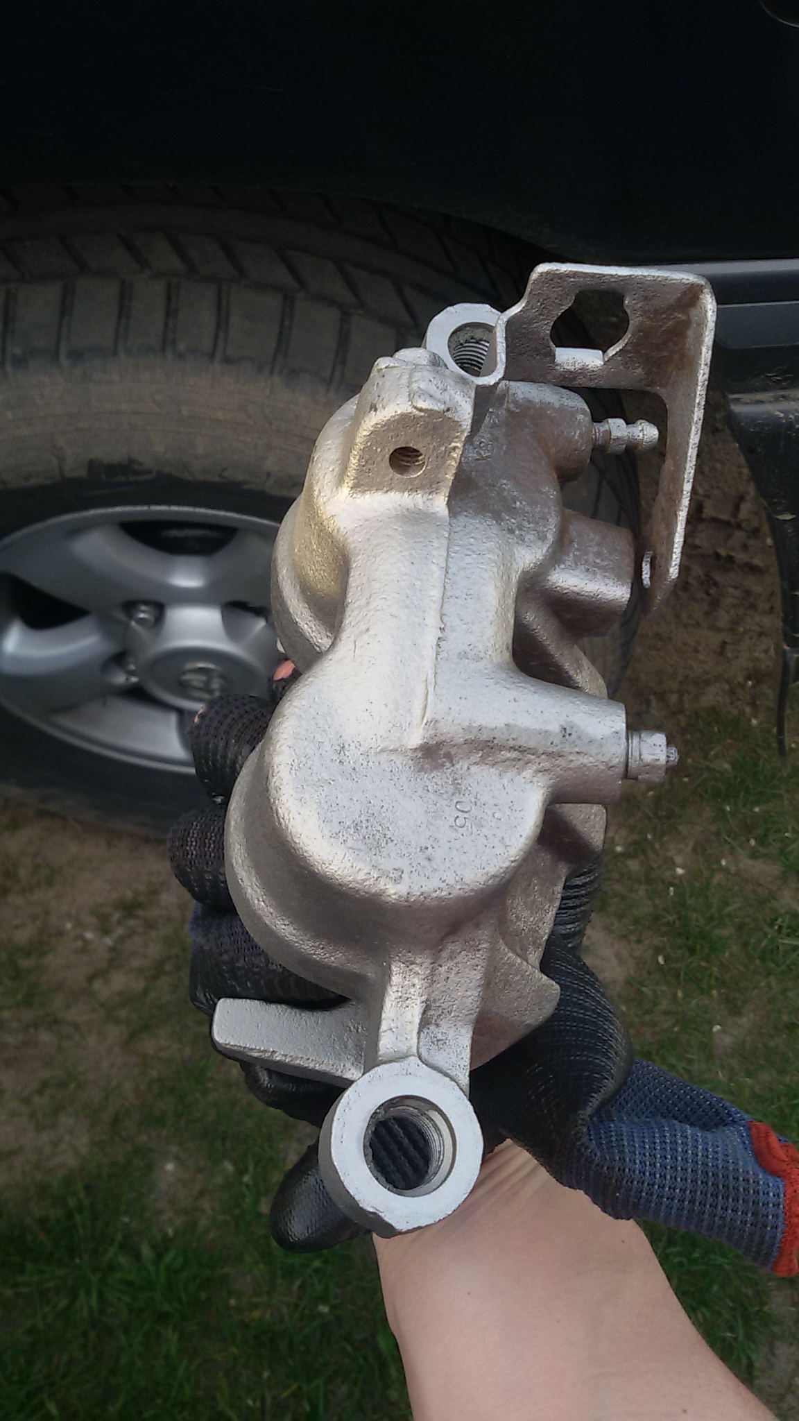

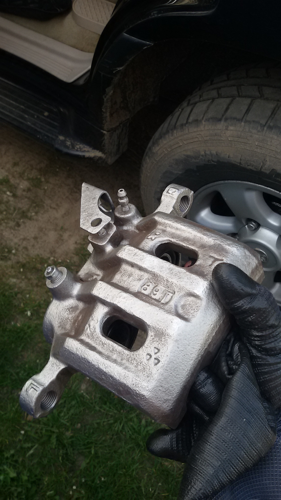

Сегодня обработол дробеструем передние суппорта, далее будет покраска (цвет черный или серебро - не решил), так же обработал накладку на интеркуллер и корпус воздушного фильтра: красить буду черным полимером.
Забрал генератор и стартер с ремонта, размышляю о переносе генератора вверх.
Выложу немного фотографий - дырки появились после ударов отверткой

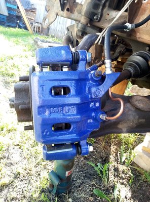

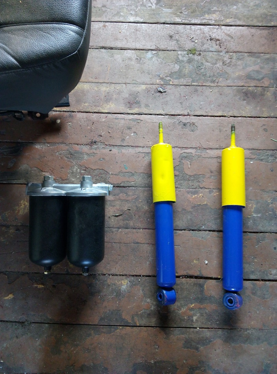

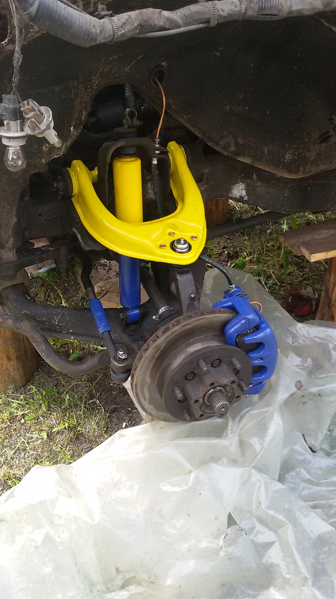

Обработал дробью (дробеструй) кое-какие элементы...дальше будут окрашены черным полимером.

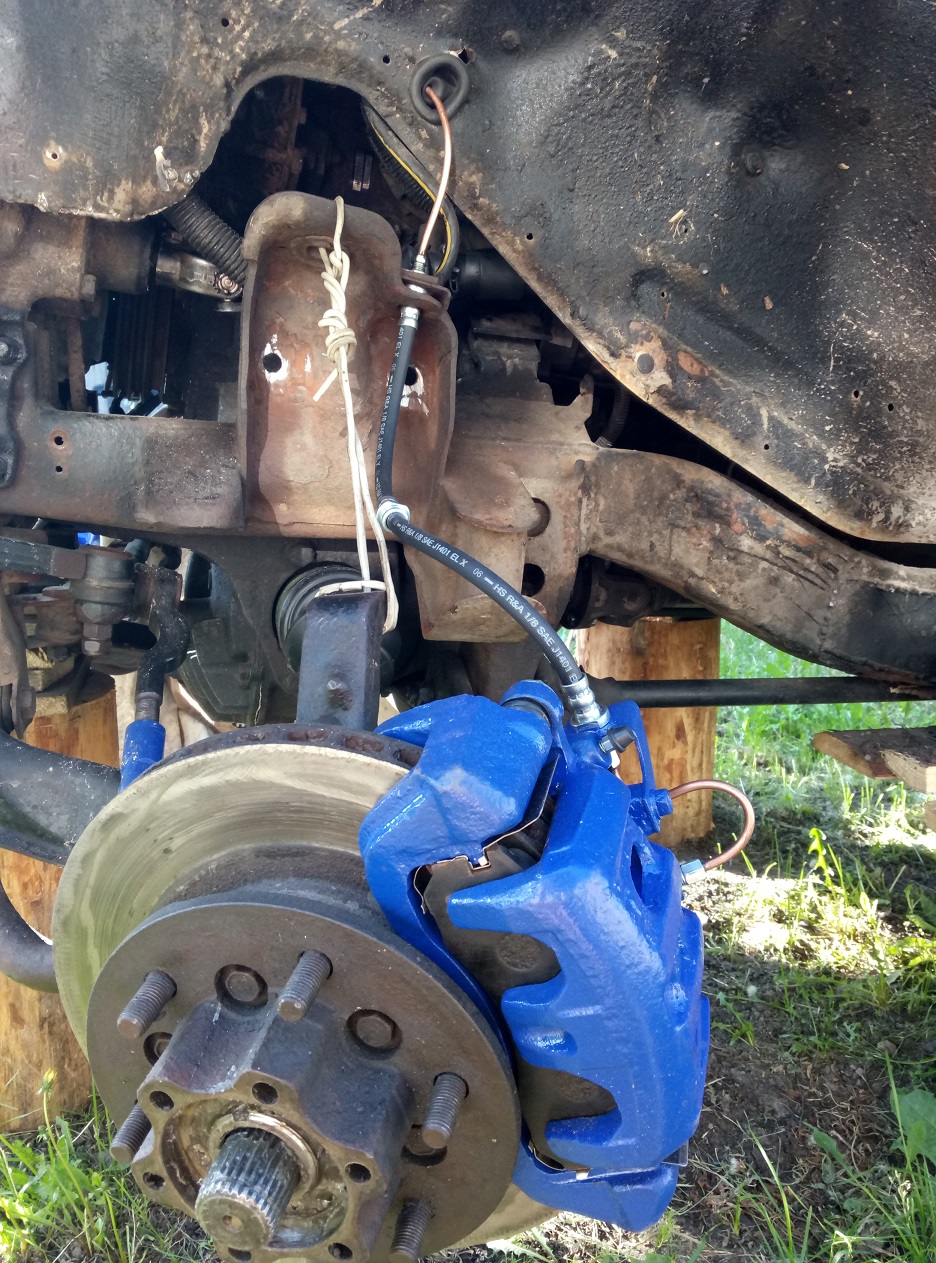

Почти собрал всю переднюю подвеску и тормоза (заменил ВСЁ, кроме аммортизаторов и торсионов).
Снял задние суппорта, сейчас буду заниматься их дефектовкой.

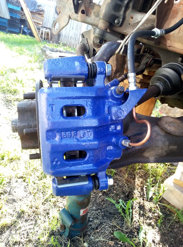

Перебрал и покрасил суппорта (новые поршни, резинки, направляющие, прокачки, шланги и трубки).
Покрасил в синий, т.к. такой цвет кузова. Все остальные элементы включая диски будут черного цвета.
Покрасил аммортизаторы "аля" Bilstein B6 (на Крузаке стоят такие).
Был в Москве, по случаю прикупил топливные фильтра Камаз (цена 800 р., корпус с фильтрами).

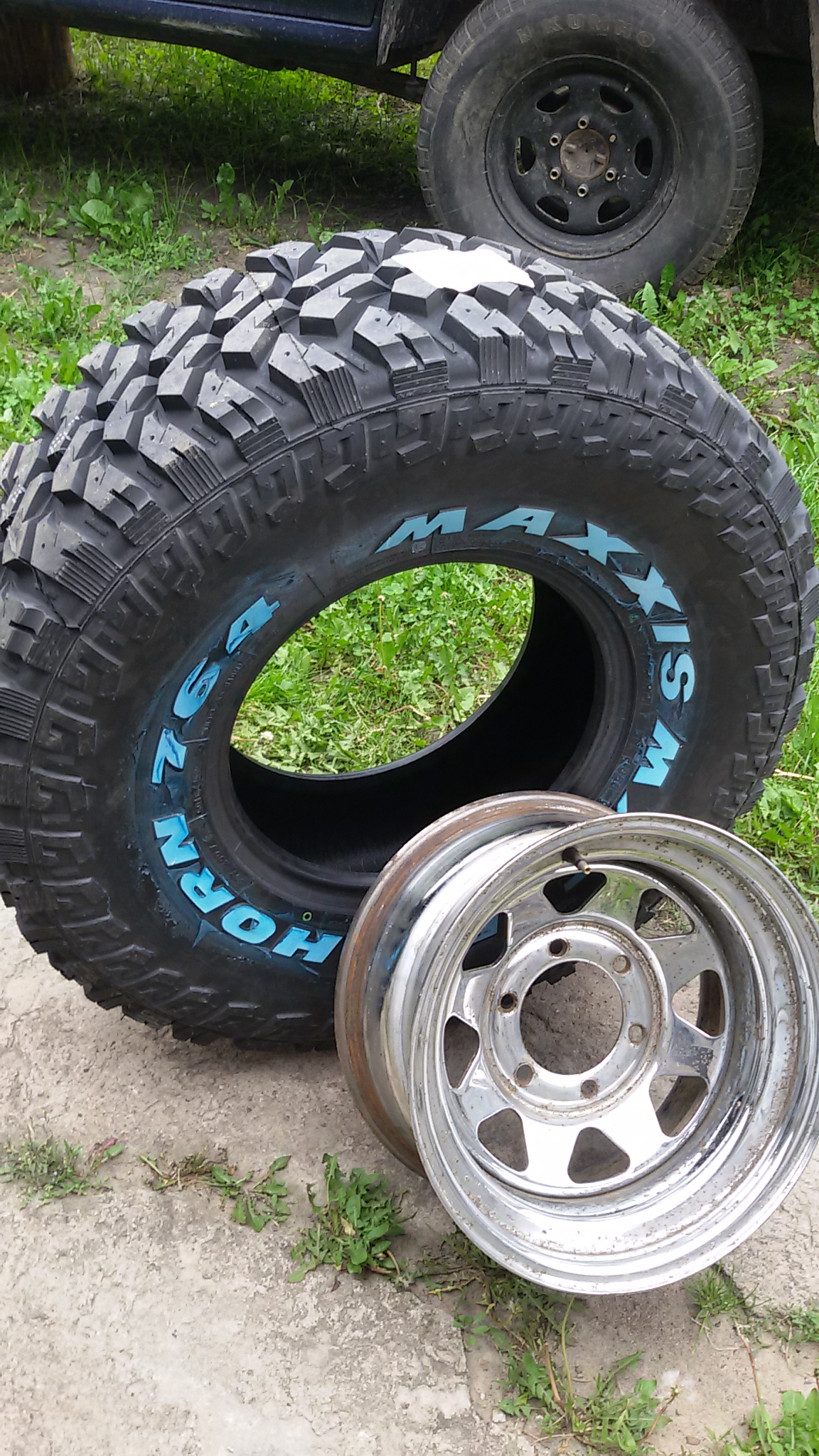

Привез новые диски, R15, 8j, ET-19.
Куплена резина Maxxis Bighorn 33x12,5 R15.

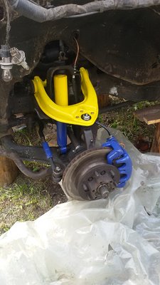

По покраске авто: решил красить машину обычной краской в такой же цвет как и сейчас, а на двери уже заказана винилография, все замеряли и уже в работе разработка рисунка.
В Москве купил 4 фары дальнего света Wesem, а так же 2 фары рабочего света Wesem, ну и много всего по мелочи....шланги, хомуты, набор инструментов для компрессора, монтажный фен.

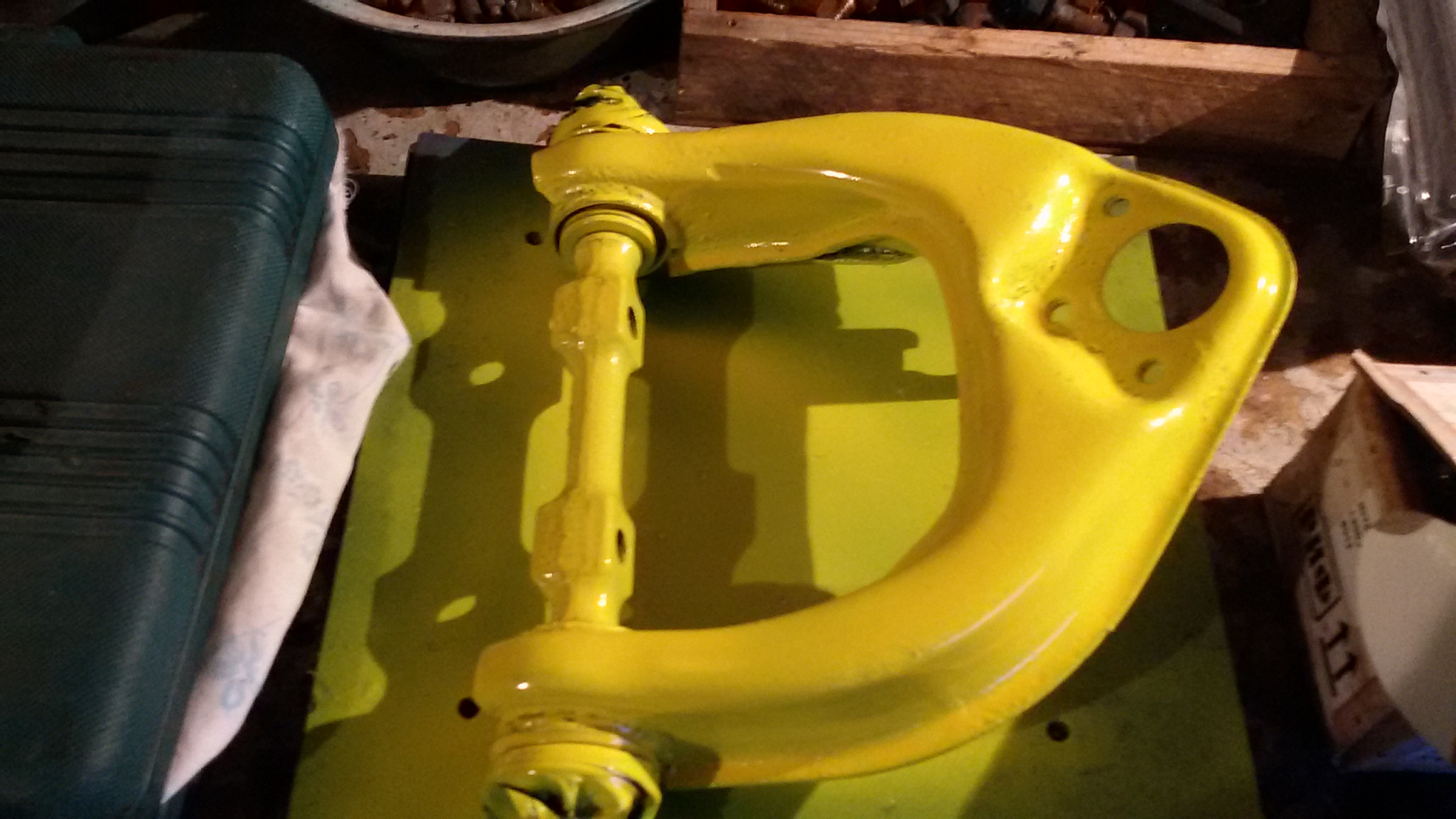

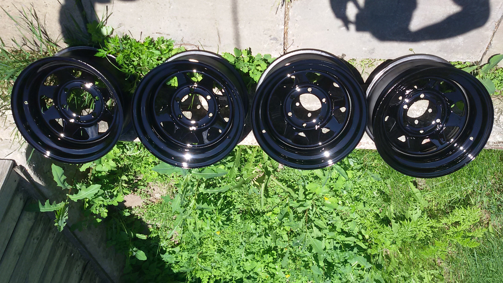

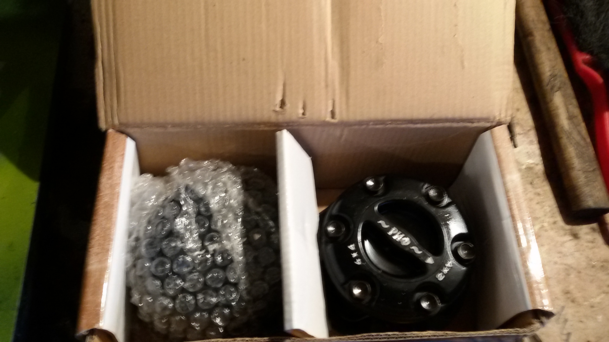

Выкладываю фотографии обновок. Диски уже обработал дробеструем, и покрасил в черный глянец. Извратился над верхними рычагами и покрасил их в желтый цвет. Разобрал хабы РИФ, как оказалось производитель Aisin, поэтому в их надежности не сомневаюсь, все детали идентичны, даже вес соответствует.

Начал вырезать ржавый металл, варить буду из стали 1,8 мм. После грунтовка. Антикор: пуш-сало смешанное с раст стоп, или еще что в этом роде (наружняя часть). Внутрянка мовиль.

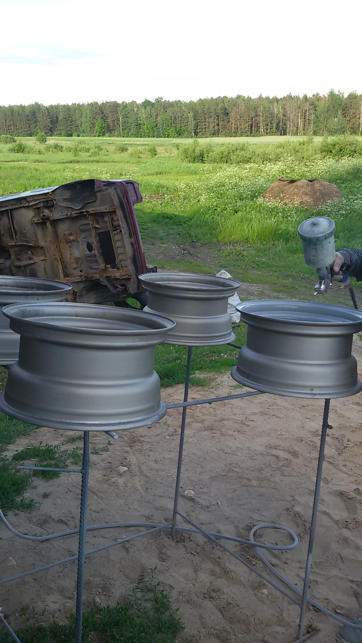

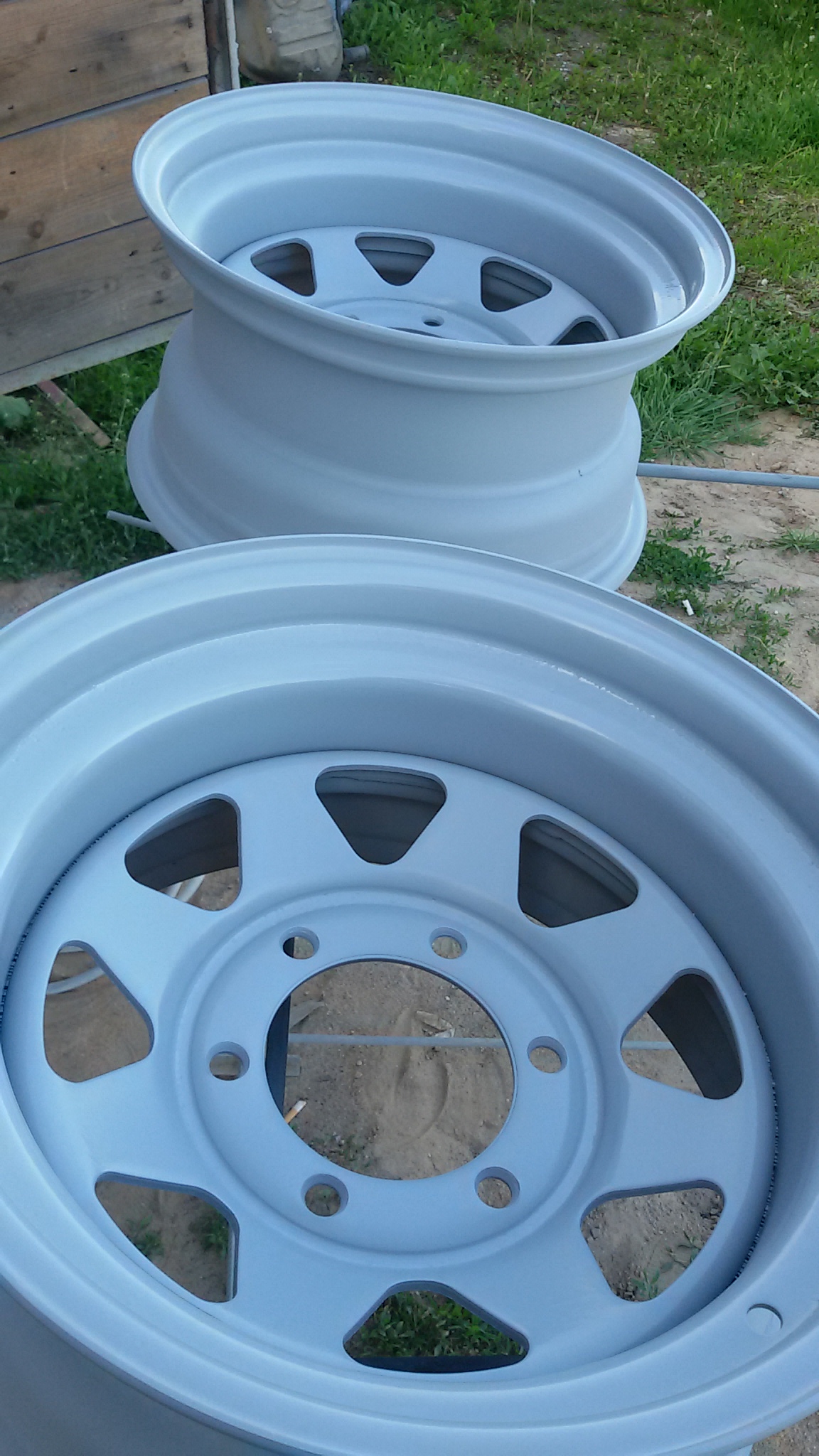

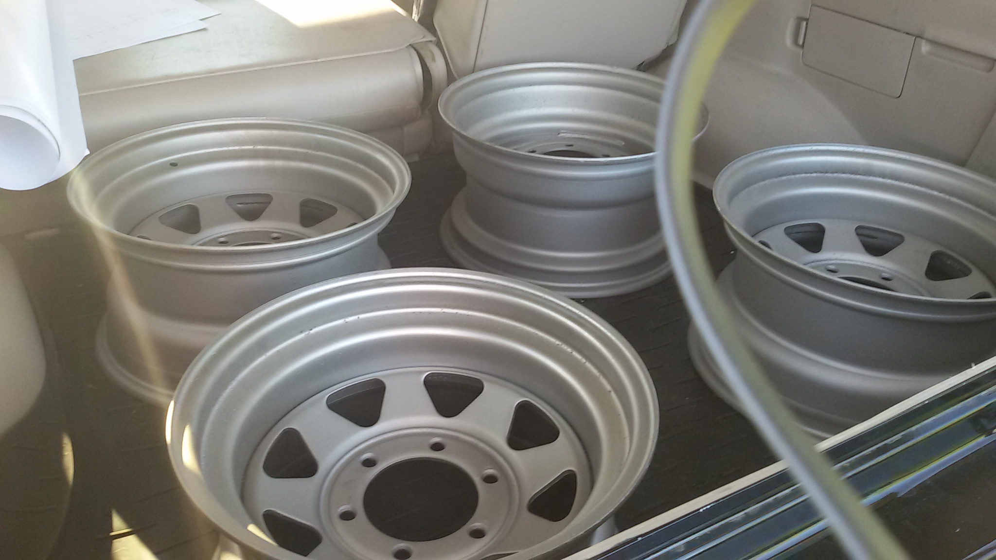

Покрасили диски. Утром отвез на шиномонтаж, тут не обошлось без огорчений, на монтажке один диск поцарапали при балансировке. Закончил возню с передней подвеской и тормозами, все установил кроме хабов, т.к. жду от токаря регулировочные шайбы приводов.
Немного переборщил с вылетом дисков
ЕТ -19, слишком выходят за арки.
