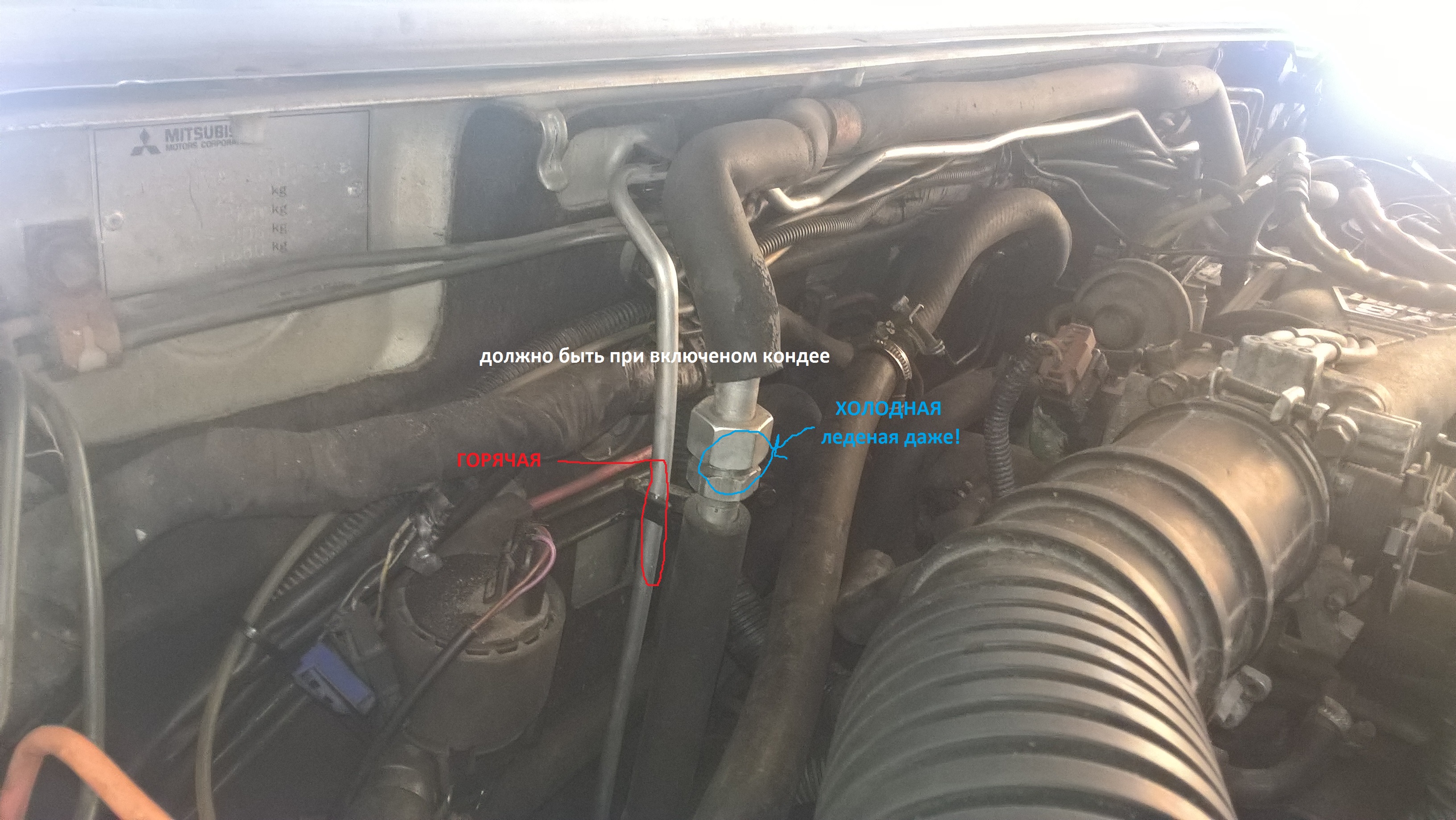

Недолго работал кондер, обнаружил, что вытек весь фрион. Дырявой оказалась тонкая трубка расположенная у левого заднего колеса на раме, сгнила в нескольких местах под резиновым уплотнителем и немного поработав продырявилась. Аргонщики сказали, что с ней ничего не сделать, не подлежит восстановлению. На разборках трубки не нашел. Единственный вариант изготовить резиновый рукав высокого давления РВД, интересно сможет ли он выполнять те же функции что и алюминиевая трубка.

Заменил на выходных трубку, заправил с опресовкой и маслом, задний задул хорошо. Заметил, что при включении только переднего контура включается компрессор и появляется легкий запах сырости из передних дефлекторов как обычно происходит при включении кондиционера, но холода из них не идет. Залез под бардачек там кроме пары коннекторов и черной квадратной приблуды ничего нету, думал там стоит заслонка но ее не увидел.

Нет там никакой заслонки для кондея.
Как трубки греются ?
