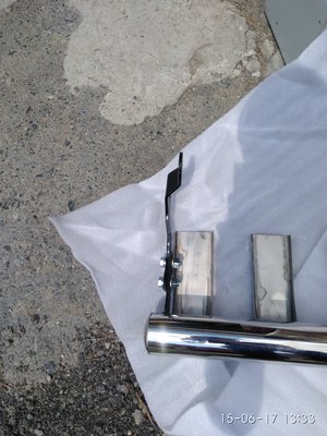

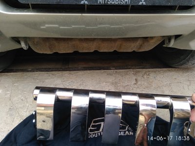

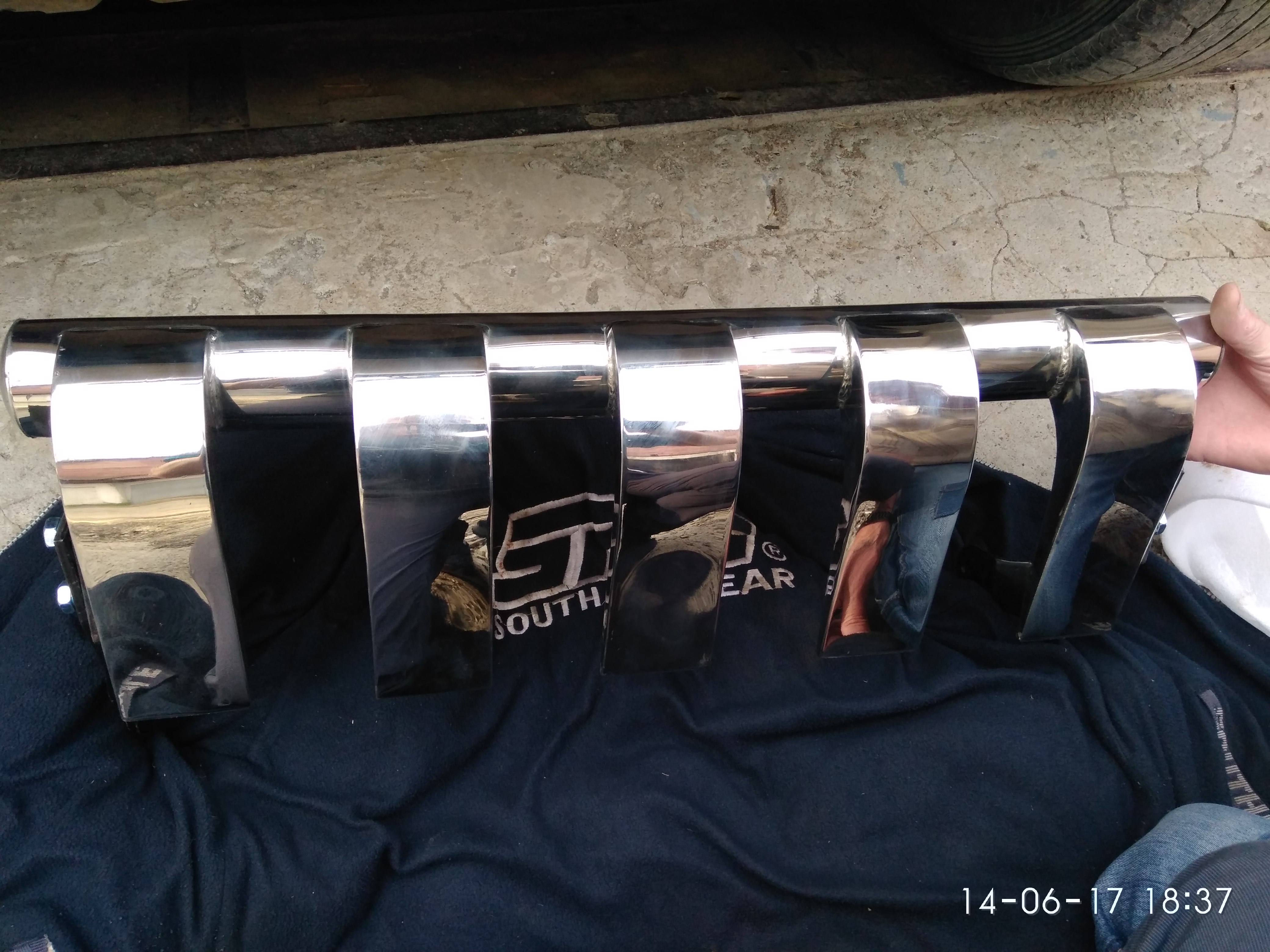

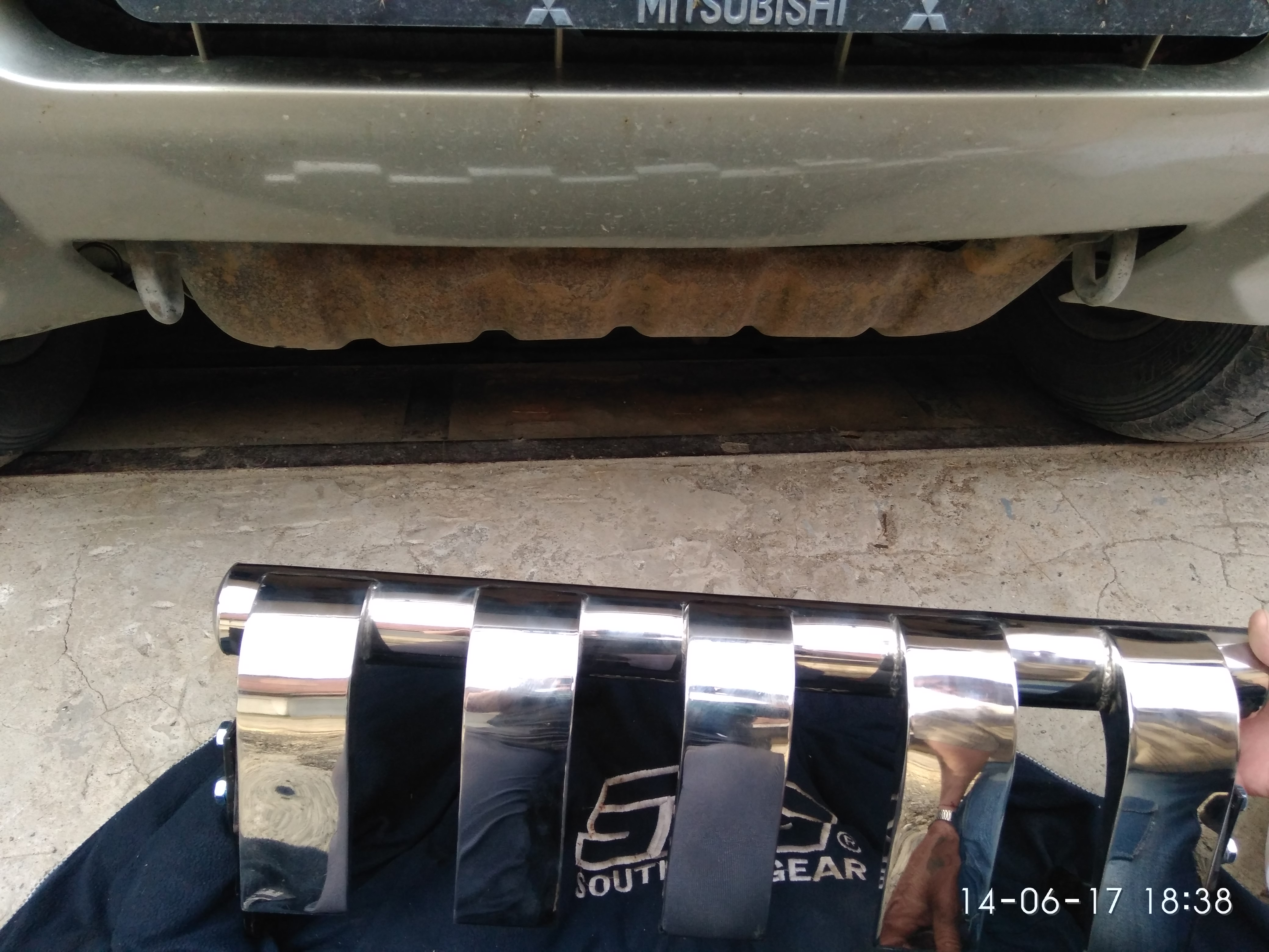

Ребят, купили паджеро 3 2006 года в комплектации Дакар, но у него изначально не было передней хромированной защиты бампера. Нашли в интернете где продается, заказали.
И вот пришла защита, а как ставить не можем сообразить. Скиньте фотку если у кого есть такая защита на переднем бампере, места креплений и как правильно ее поставить.
Фотки прилагаю чего хочу сделать

Точно не знаю, но предполагаю, что с торцов этой железяки есть болты, их на фото плохо видно, вот этими болтами прикручивается к передним буксировочным проушинам. Прощай проушины, здравствуй красота... защита защиты))) Скорее всего поэтому ее и снял предыдущий владелец
DenVer
Сообщения: 19767
Двигатель:: бэнзин
Мой автомобиль(и):: TLC-200
Откуда: Краснодар
Благодарил (а): 141 раз
Поблагодарили: 490 раз
Re: Pajero 3 dakar
Сообщение DenVer »
Кажется предположение мимо кассы :*CRAZY*:
Судя по фото, проушины открыты.
Дешь новые фото внутренней стороны железяки торцы!

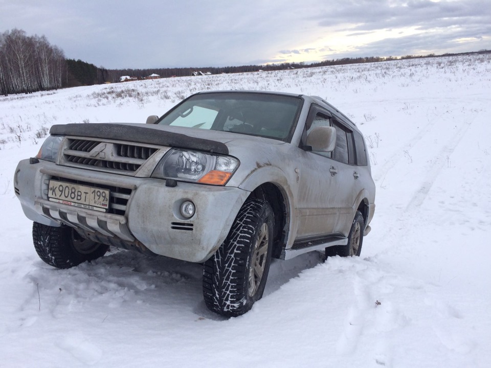

vrck
Сообщения: 543
Зарегистрирован: 20 ноя 2012, 03:41
Мой автомобиль(и):: Pajero III Dakar
Откуда: москва
Поблагодарили: 5 раз
Re: Pajero 3 dakar
Сообщение vrck »
хотя бы номер скрывали бы.. раз уж без разрешения чужие фото выкладываете..

к нижней части телевизора, с внутренней стороны прикручиваются Г образные закладные, к ним крепится болтом верхняя часть хром защиты.
в карманы штатной нижней защиты ( там где передние ее болты крепления к кузову) кладутся прямые закладные и к ним крепится низ хром защиты.

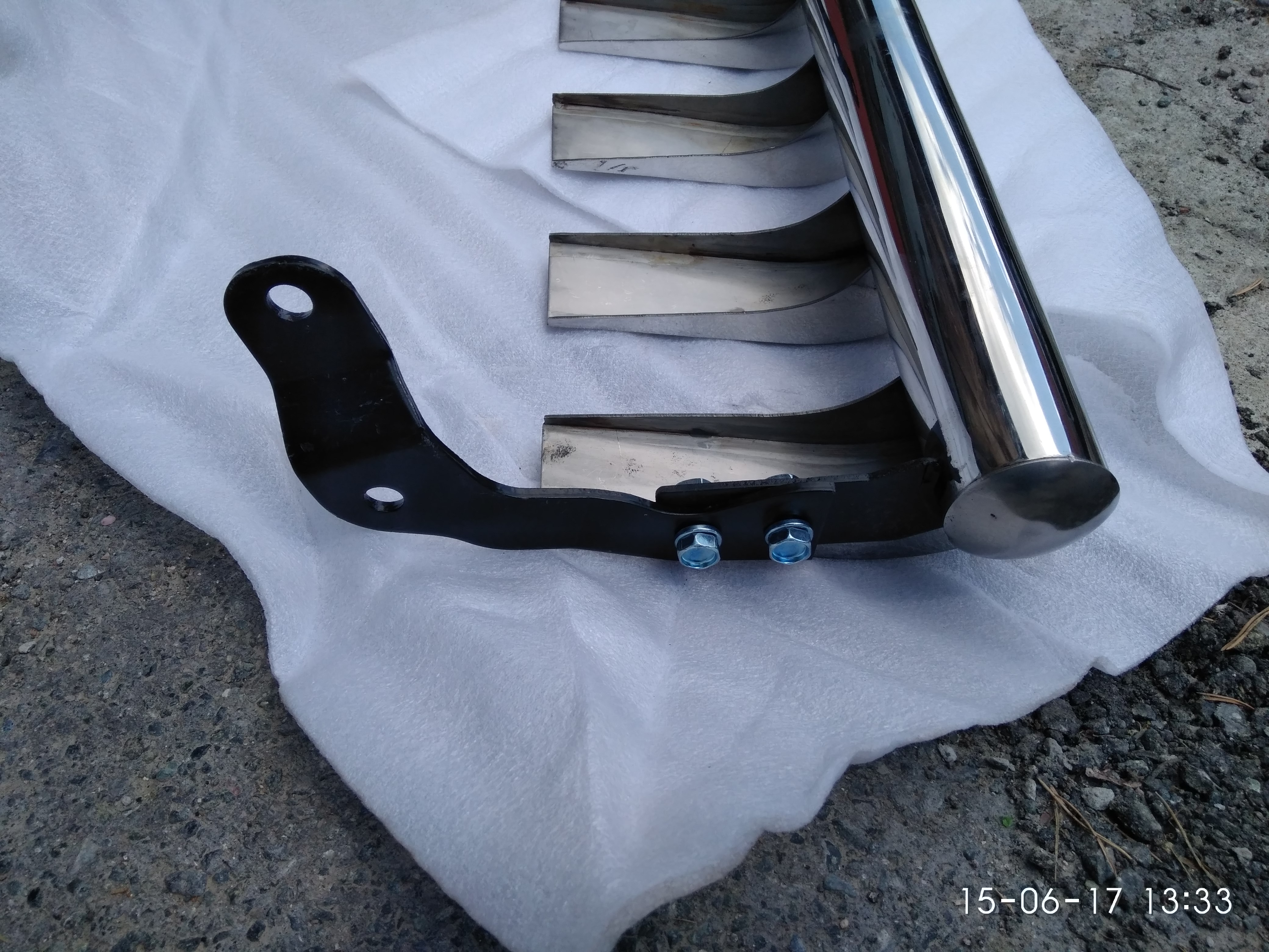

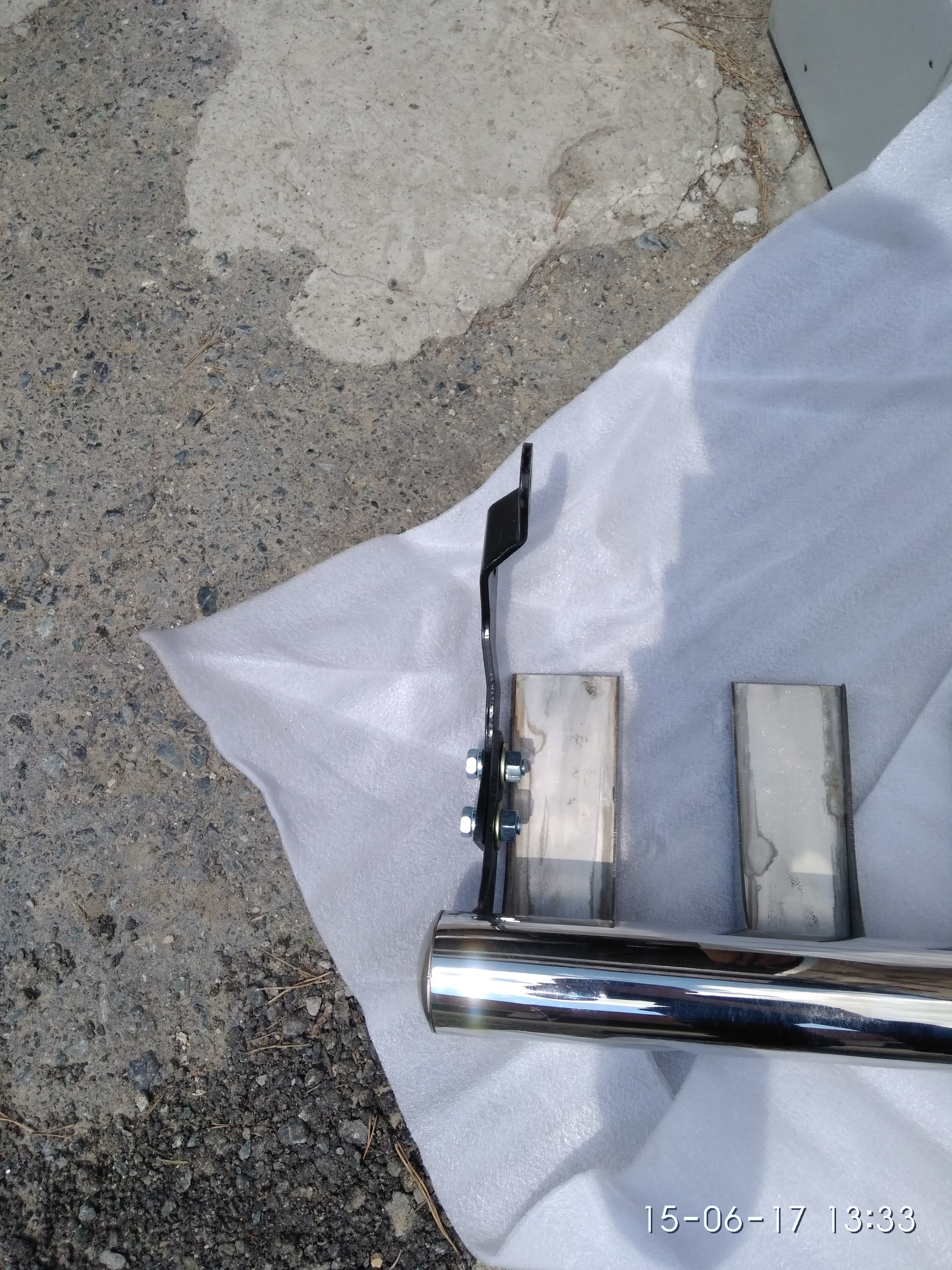

Вот сфоткал крепления какие есть
vrck
Сообщения: 543
Откуда: москва
Re: Pajero 3 dakar
Сообщение vrck »
это китай. крепления совершенно другие. придется вам по месту что то придумывать как поставить

Sphynx писал(а):Вот сфоткал крепления какие есть
::-D: Обычные крепления в передние буксировочные проушины ... :*BYE*:

Да нет, у оригинального гриля к нижним крайним зубцам уголки приварены, и крепятся в нижние отверстия, как на фото выше, поверх штатной передней защиты.
И к трубе приварены пластины, которые к уголкам внутри крепятся.

:*WRITE*: У оригинального и ценниг немного другой... ::-D: А китай-хлам крепится именно так = пара болтов в проушины. :*PARDON*: http://www.pajero4x4.ru/bbs/phpBB2/view ... 8#p1874788
