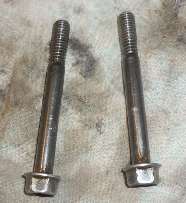

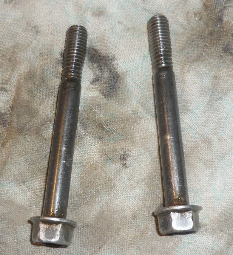

Вот хоть практика у меня и небольшая, но допустим в руках побывало уже 3 комплекта ГБЦ (т.е. 6 штук). Так вот чего уж простого- постель РВ прикрутить болтиками М8 с моментом 2,5 кгс (т.е. без фанатизма).
На всех без исключения головках встретил вот такие "песочные часы"
Где-то больше, где-то меньше болты перетянуты, где-то оборваны, где-то наоборот в теле гбц сорвано...
Все три комплекта обслуживались в разных местах страны, так что можно сделать вывод.
