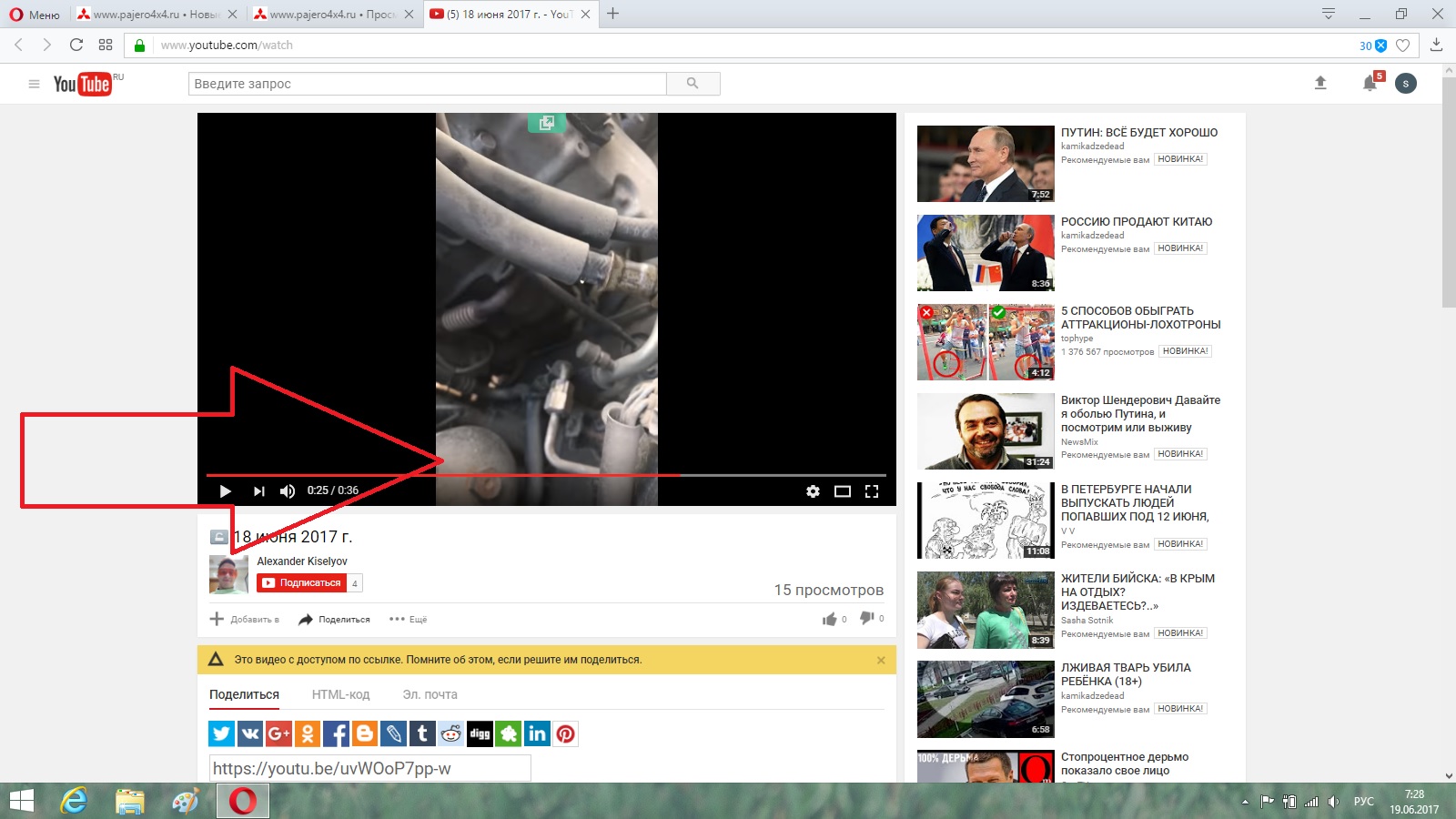

Сегодня проявился странный дребезжащий звук при работающем двигателе, источник не определил пока, под капотом слева, звук есть не всегда. Гляньте плз на видео, может кто-то сталкивался
https://yadi.sk/i/xG1zuWSs3KDysz .
UPD: https://youtu.be/uvWOoP7pp-w

Залейте на ютуб что ли. Качать на телефон или планшет не хочется, комп не у всех и всегда под рукой. На яди не показывает((( По описанию каконибудь тпловой щиток отвалился

DenVer писал(а):Залейте на ютуб что ли. Качать на телефон или планшет не хочется, комп не у всех и всегда под рукой. На яди не показывает((( По описанию каконибудь тпловой щиток отвалился
Залил на ютуб

Это не экран. Звук прям вот как на видео или искажается? Выхлопными казами в салоне не пахнет при движении? ЕГР глушили? С тормозами все нормально?

Очень похоже что плохо моторчику усилителя тормозов. Если когда звука нет - после нажатий нескольких на тормоз он появляется, то тогда 100% он. Да, и, моторчик усилителя включается при включенном зажигании, заводить не обязательно.

Вот эту отмеченную с гайкой сверху потрогайте когда есть этот звук.

Вот тоже на грушу думаю

DenVer писал(а):Это не экран. Звук прям вот как на видео или искажается? Выхлопными казами в салоне не пахнет при движении? ЕГР глушили? С тормозами все нормально?
Звук как на видео
В салоне газами не пахнет
С тормозами все ОК, насчет ЕГР не в курсе

Simply Man писал(а):Очень похоже что плохо моторчику усилителя тормозов. Если когда звука нет - после нажатий нескольких на тормоз он появляется, то тогда 100% он. Да, и, моторчик усилителя включается при включенном зажигании, заводить не обязательно.
Попробовал, звук не появляется.
И вообще не появлялся с того раза. Как проявится, исследую получше, отпишусь
