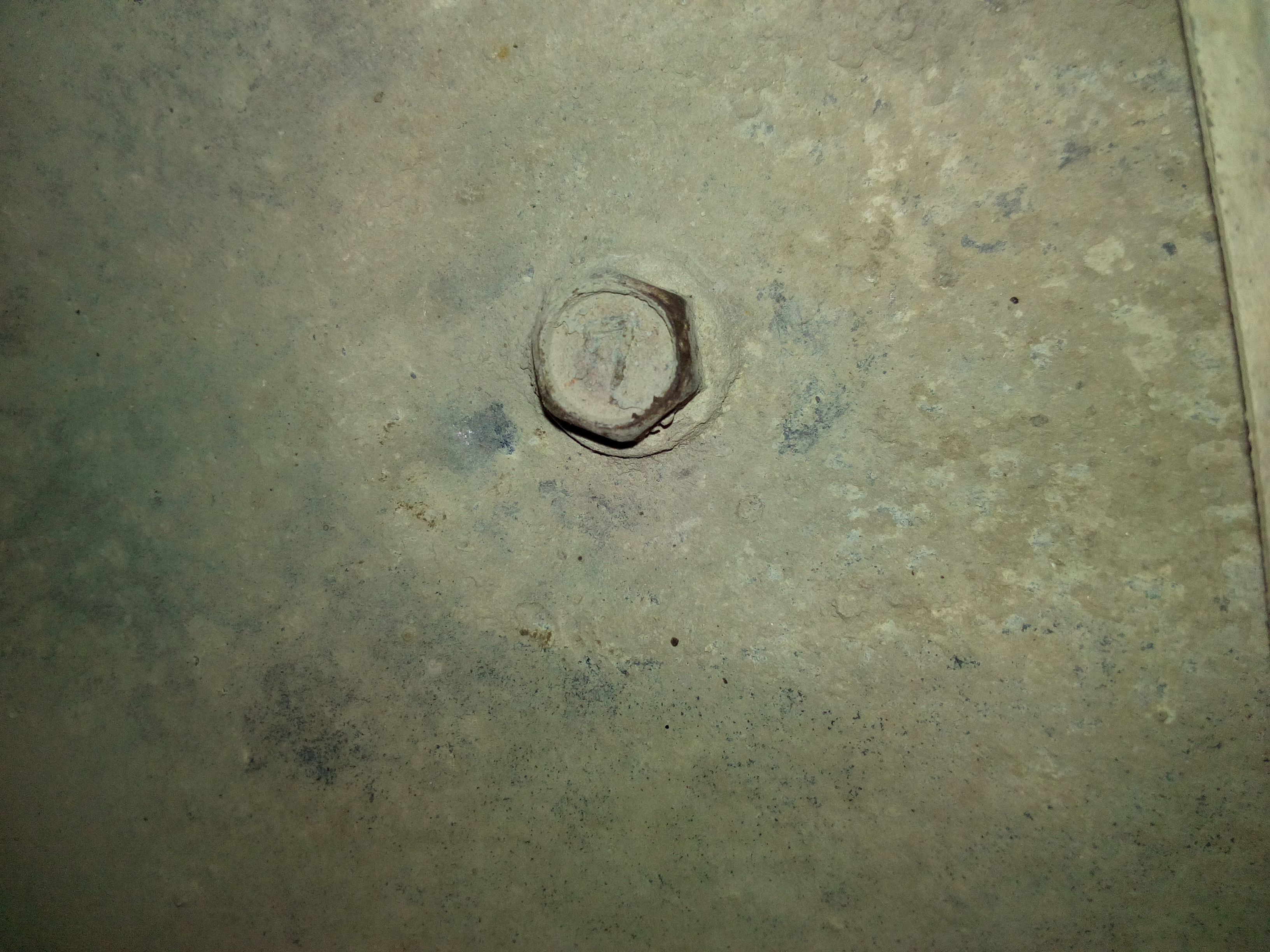

а у меня пробка есть повезло :*DANCE*: бак не надо снимать :*YAHOO*:
вот она.трубки все медные в порядке буду сливать и смотреть что там у меня
Re: Плюхнул воды в бак
Добавлено: 20 июн 2017, 06:47
SmoAG
Везунчик
