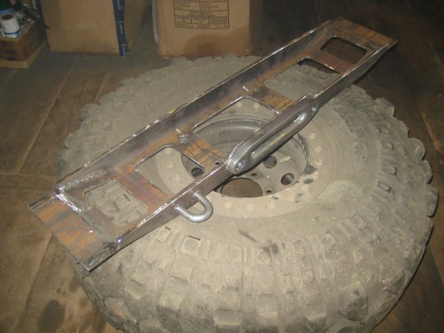

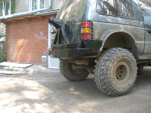

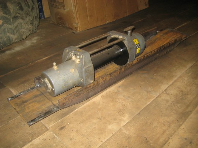

Всетаки создам тему.
Выкладывайте фото кто как ставил и свои размышления.
Т.к. у меня лежит бак увеличенного объема который не встает по углам в штатные места думал срезать заднюю балку и поставить туда свою и как раз на ней и разместить лебедь, для меня это был бы оптимал, но чета сыкотно балку пилить...
Если не пилить то самое простое сделать площадку сверху рамы (у меня бодик 6 см), но тогда дверь придется подпилить, что тоже не есть хорошо т.к. придется думать как сделать уплотнитель в этом пропиле.
Так же можно сзади балки прилепить, под раму, но тогда увеличится свес и боюсь о бревна буду цеплять...
Выложу фото с заменой балки, собственность ruber... эххх сколько идей было у человека

Re: Задняя лебедка
Жень,ну вникай: геометрия подвески у тя заканчивается на точках креплений клюшек...всё,
что дальше к корме- это паразитная часть.
Она только поддерживает кузов на подушках.,фсё!
Всё,что далее от направляющего аппарата,ты можешь безбожно болгарить!...
Даже ,если ты заднюю часть рамы приболтил с кривизной по 30 мм....да и пох))))
заднее стекло в рамке,как и боковушки- хрен треснут от перекоса ))))
Пили эту заднюю трубу смело!
Я бы поперечину всёж на прихватках бы дал,чятоб не убежало

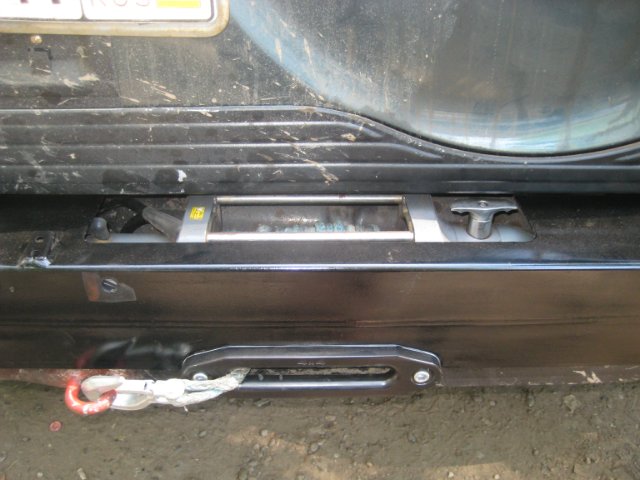

Re: Задняя лебедка
У мну тож самое, приварена площадка на место штатной петли фаркопа, свес не уменьшает, ток бампера нет, куски труб по бокам
бодика нет, дверь открыватся

Re: Задняя лебедка
5-ки хватит под площадку?МШУ писал(а):Жень,ну вникай: геометрия подвески у тя заканчивается на точках креплений клюшек...всё,

Re: Задняя лебедка
Делай из швеллера 18

Re: Задняя лебедка
Просто есть возможность качественной заводской сварки и резки лазером 5 мм листов, вот и спрашиваюСмайлик писал(а):Делай из швеллера 18

Re: Задняя лебедка
Что мешает загнуть швеллер????
Да и живёшь ты не в "жопе мира" на строй рынке метровый кусок швеллера обойдётся меньше тыщщи.

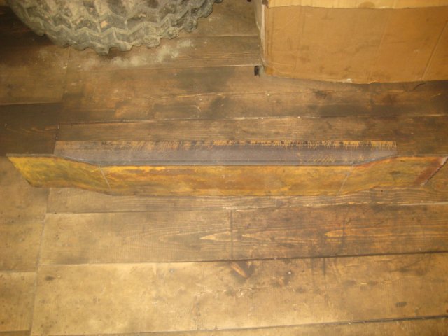

Re: Задняя лебедка
Вот вы с Вохой любители 180 швеллера))))
Я как то после Вохи пол часа из полки лебедку выковыривал( расклинело и прикипело).
ЗЫ s=5мм - как ездить))))))
Кинь снизу плашмя 2 уголка 25-х,для жесткости на скручивание.
Кстати,как правило у 180 швеллера основание ваще=4 мм,а полки могут быть и 6 мм.

Re: Задняя лебедка
вот я и думал ребрами усилить, и лебедь у меня будет налево сдвинута как у Юры, иначе под запаской ваще не удобно, а да и противовес ей как раз будетМШУ писал(а): Кинь снизу плашмя 2 уголка 25-х,для жесткости на скручивание.

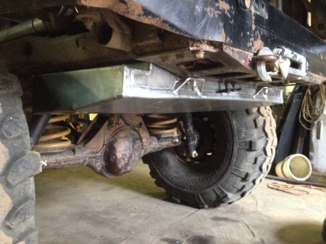

Re: Задняя лебедка
У меня поставлена поставлена комап 9.5,но бензобак самодельный. Фотки конструкции где то здесь.

Re: Задняя лебедка
Здесь всё
http://www.pajero4x4.ru/bbs/phpBB2/view ... 0%BD%D1%82
здесь про зад
https://plus.google.com/photos/11225865 ... _6a7amUqAE
где то ещё......х.з.
бак получился на 95л
здесь про зад

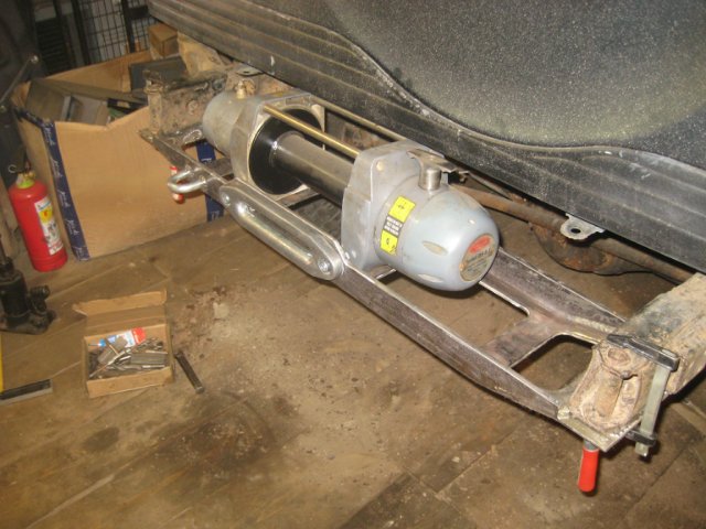

Re: Задняя лебедка
Жень,ещё подумай о прикручивание лебедки вертикально,а не горизонтально.Сразу избавляешься от моментов на скручивание болтов и можно изрядно сэкономить на весе.Jenek писал(а):5тишке проще, там бак не до бампера
Да гемор в снять /поставить,но конструкция элементарная из 30-х/50-х уголков.
Позырь,как 8274 устанавливают,вес минимальный и нет говносборника.
ЗЫ покрути редуктор и мотор на лебедке для экономии пару сантиметров

Re: Задняя лебедка
Про вертикально сразу думал... а куда лучше - болтами в сторону авто или к роликам? Ну и так как размышление неучаМШУ писал(а):Жень,ещё подумай о прикручивание лебедки вертикально,а не горизонтально.Сразу избавляешься от моментов на скручивание болтов и можно изрядно сэкономить на весе.Jenek писал(а):5тишке проще, там бак не до бампера

Re: Задняя лебедка
Чо,прикалываешься? Ессно лебедка должна давить на вертикальную "полку".Jenek писал(а): Про вертикально сразу думал... а куда лучше - болтами в сторону авто или к роликам? Ну и так как размышление неучаразве на срез не прочнее чем сорвать по резьбе?
В таком положение болты ваще не работают ни на срез,ни на растяжение.
Т.е. в твом случае,мастыришь некую траверсу между рамин,а лебедку запихивашь между траверсой и б\б.Да,геморно.
Ставить лебедку с болтами на "отрыв" =ну ХЗ,моть кто -нить так и ставит,но ,кмк,ооочень стрёмно за говно болты.
ЗЫ а до кучи у Форосенко адовый клюз взять и прикрутить,чтоп через него рука пролезала- ваще вышка будет!
ЗЫЫ у Сереги Кролега на Ковшике позырь реализацию на передке.
