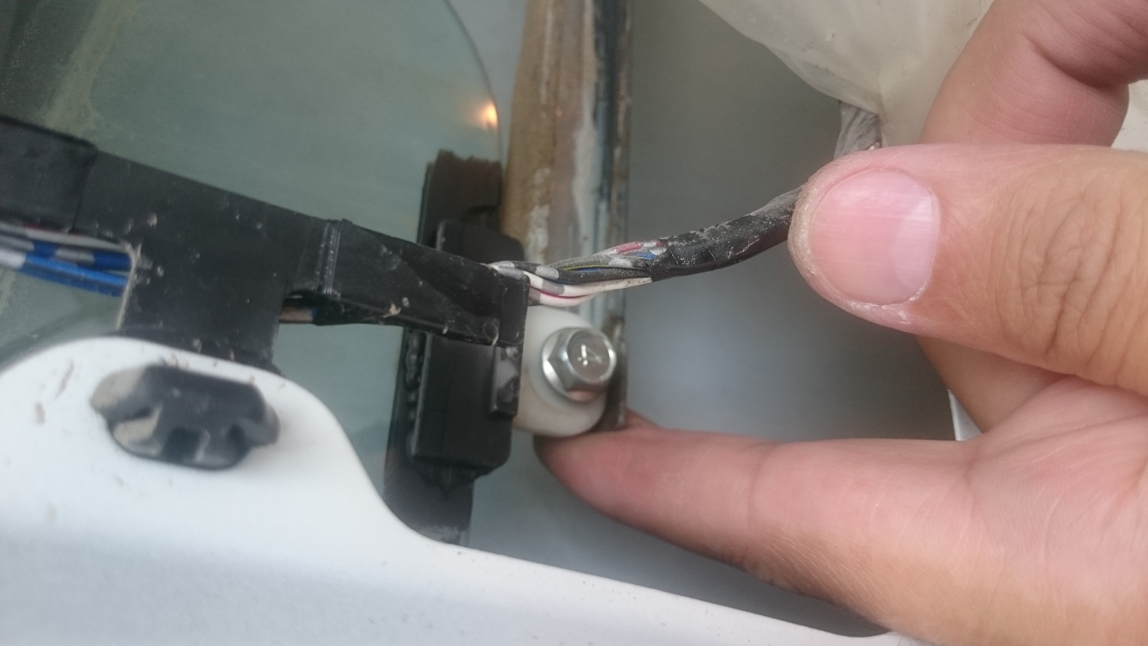

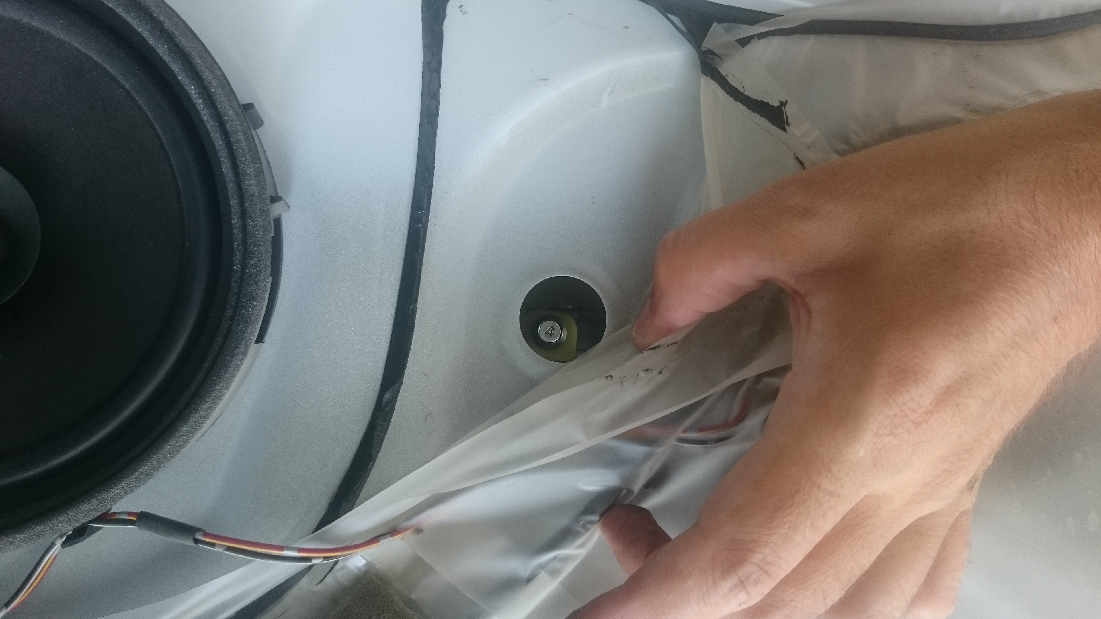

Короче, как здесь и говорили, дело было в открутившихся болтах. Затянул и ОК. ) Всем спасибо!
Чтобы добраться к этому болту, нужно стекло приподнять вверх (из полностью открытого ) и ловим болт в круглом отверстии двери.
