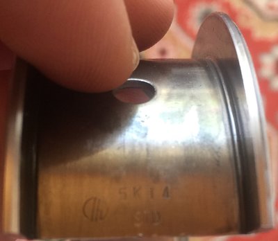

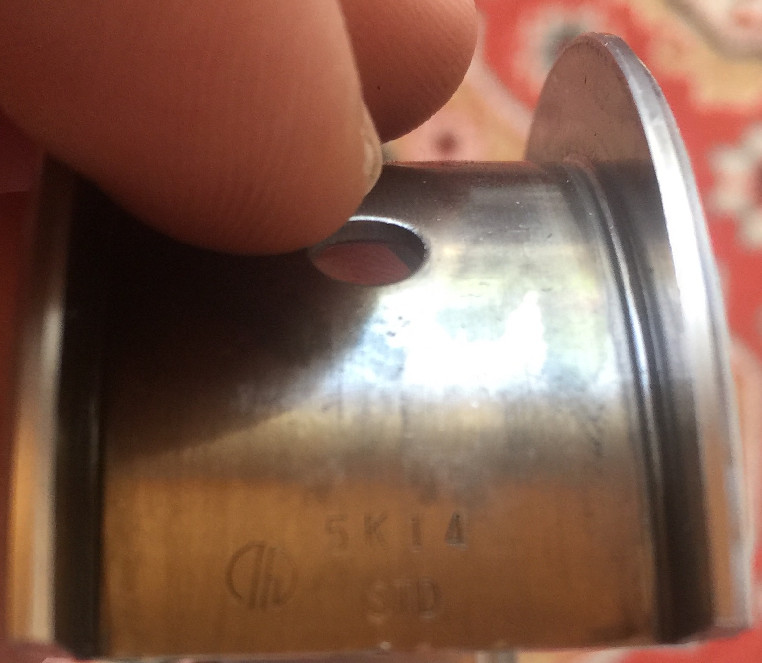

Обнаружил продольный люфт коленвала, замеры щупом показали 0,85 мм вместо предельных 0,45. Было принято решение проверять 3-й вкладыш. Снял его, фото прилагаю, помогите определить производителя (исключительно из интереса
). И подскажите, слышал, что вкладыши отличаются по полноте, на фото вкладыш стандарт std, а говорит ли на о чем-нибудь строчка 5k14 ?
Заранее спасибо за ответы.

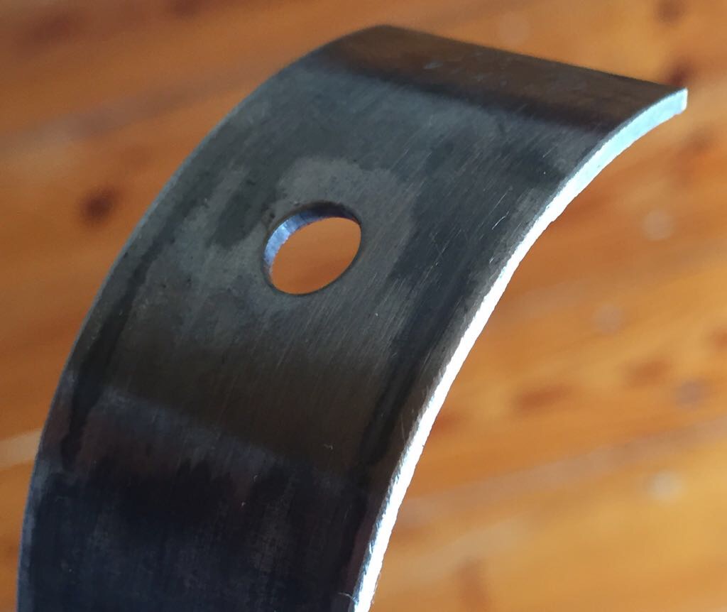

Re: Коренные вкладыши, маркировка и полнота.
И ещё, это верхний вкладыш, на нижнем какие-то изверги отпилили щечки, не понятно с какой целью.

leone
Это тайхо, Taiho, отличный вкладышь. Ну, в смысле был отличным, когда был новым))
Спасибо! Марку выяснили.
Кто что думает про полноту?
Откуда цифра 0,45? Должно быть 0,05- 0,18мм, предел 0,25ммEgor72 писал(а):Обнаружил продольный люфт коленвала, замеры щупом показали 0,85 мм вместо предельных 0,45.
В смысле по толщине?Egor72 писал(а): слышал, что вкладыши отличаются по полноте
Вообще то. Полнота это толщина вкладышей, и никак иначе.Egor72 писал(а):Цифра 0,45 из Легион-Автодата, названа на память, мог ошибиться.klinych писал(а):Откуда цифра 0,45? Должно быть 0,05- 0,18мм, предел 0,25ммEgor72 писал(а):Обнаружил продольный люфт коленвала, замеры щупом показали 0,85 мм вместо предельных 0,45.
По полноте, значит по ширине. По толщине, это std, 0,25 и иже с ними.
Зачем вы пишите сообщение, если оно заведомо не содержит полезной информации?
Так же толщина упорных полуколец, в данном случае интегрированных со вкладышем.
ПС Вы сначала вопрос задавайте корректно не придумывая терминов, а затем уже и замечания делайте.
Пусть будет фланец но сути это не меняет.
Ответы на Ваши вопросы Вы получили.
Производителя узнали.
Про полноту я выше сказал.
Опять же чтоб не было разнотолков вещи называть нужно своими именами.
Уточню.
Полнота, в отношении вкладышей это вкладыши стандартного размера имеющие различную толщину колеблющуюся в пределах максимум сотых мм.
Отмечаются разной цветовой маркировкой. Но это все стандартный размер. И различия по полноте может быть только у оригинальных вкладышей, что в данном случае не существенно.
Насколько я помню но стандартных вкладышей с увеличенными ремонтными щеками не существует. Во всяком случае у Тайхо не встречал.
Так же следует измерять выработку на щеке коленвала, ибо только вкладыш не изнашивается.
Вот к примеру маркировка ремонтного коренного вкладыша с увеличенными фланцами M141A025
Ищите каталоги производителей вкладышей и там выбирайте.
Но скорее всего вал нужно будет пилить.
klinych, успокойся, вопрос был не в допусках.
SNOOPER, наконец-то хоть кем-то была выдана информация по теме)
Добавлю, колено точить нельзя, это видно из подписи. Замерил свой вкладыш штангенциркулем, по фланцам он 30,5, а исходи из информации с другой ветки форума, должен быть 30,95. Как раз это значение должно встать у меня без люфта.
Исходя из этого можно считать тему исчерпанной.
P.S. Остаётся загадка, зачем спилили фланцы на нижнем вкладыше?
На постели могло не оказаться места под полукольца. Собирал мотор на галант вкладыши были и верх и низ с полукольцами, на нижнем пришлось пилить
А что тут загадочного?!Egor72 писал(а):klinych, успокойся, вопрос был не в допусках.
Поставили не те вкладыши.
Нужно было с раздельными полукольцами.
