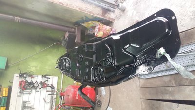

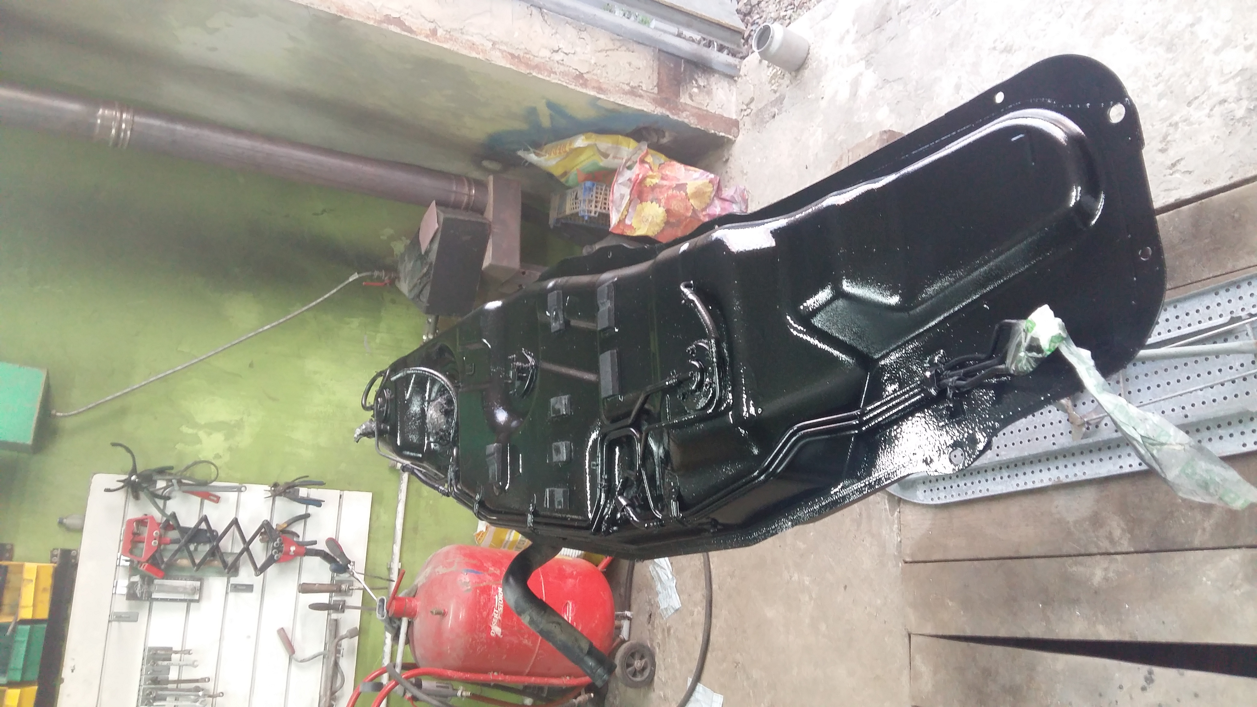

Всем привет. Дело было так собирался на авто на море ехать , перед поездкой полез и опа па потек бак .Нашел оперотивно бак в отл состоянии но от бензинки отпескоструел покрасил ждет моего возвращения с черного моря .
Рябата подскажите кто ставил бак с бенза на дизель что делать с лишними выходами . ВОБЩЕМ ПОДЕЛИТЕСЬ ИНФОЙ ТАКОЙ УСТАНОВКИ.

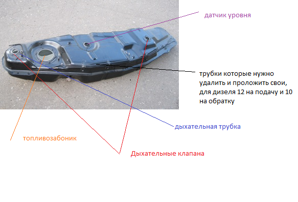

выкинуть все магистрали с бензинки и проложить новые медные на 12 и 10(8), тнубку внутри не трогай. не забудь востановить трубки горловины как у тебя и все.
Баки идентичные отличаются только магистрали.

Какие лишнии выходы?
на баке датчик уровня, топливозаборник и 2 дыхательных клапана и трубка дыхательная.
соедините их как на вашем баке.

Сообщение SmoAG »
общий вид бака

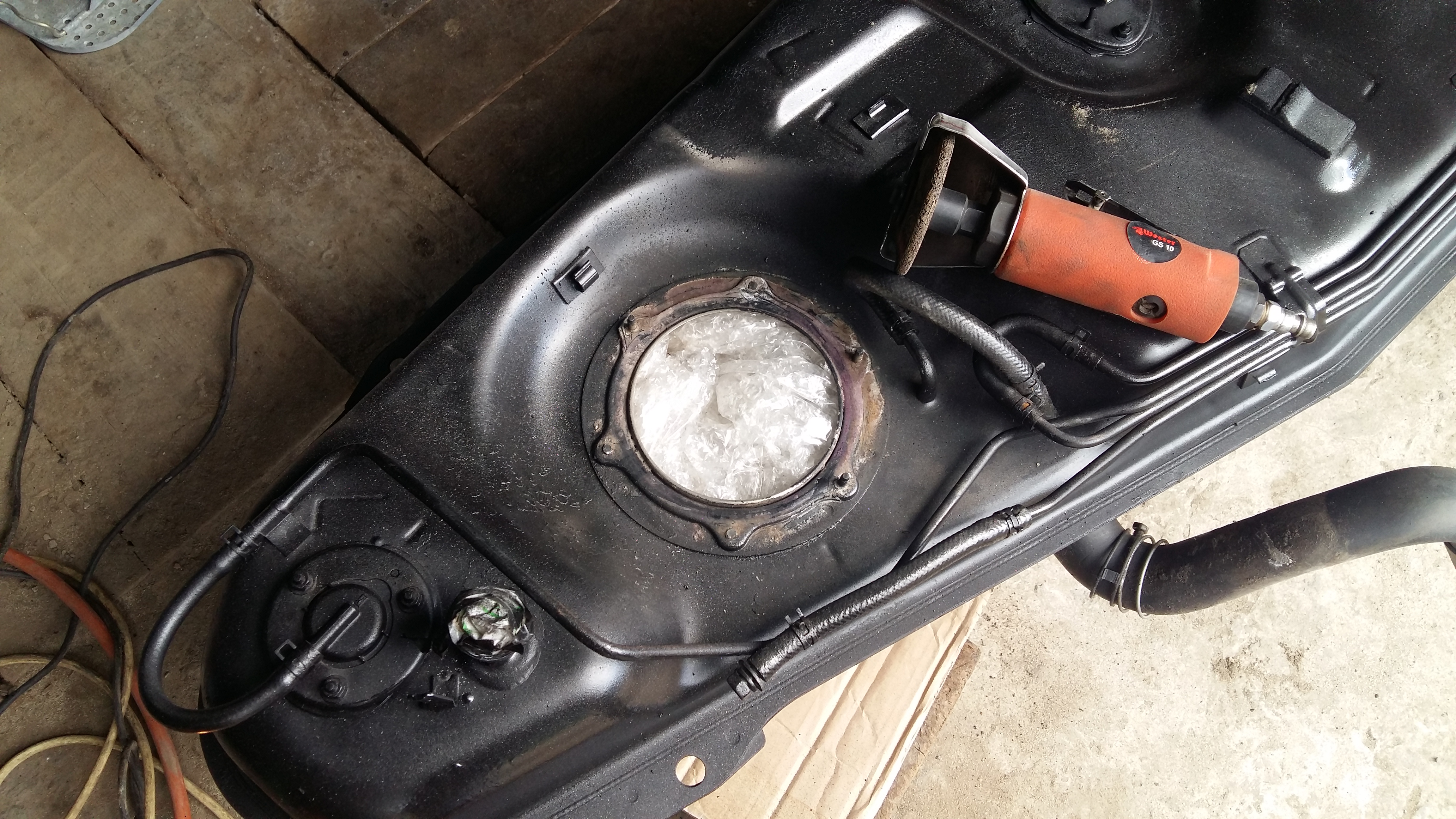

Немогу фото вставит . Общаюсь с телефона на бензине есть выход возле топливозабоника и вначале бака . Если в яндексе вести бак бензин то на фото можно будет у видеть

Возле Топливозаборника обрати внимание справа внизу есть выход из бака

На фото видно под шлиф машинуой выход из бака что сним делать на дизеле его нет

На этой фото виден еще один выход из бака
