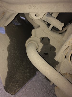

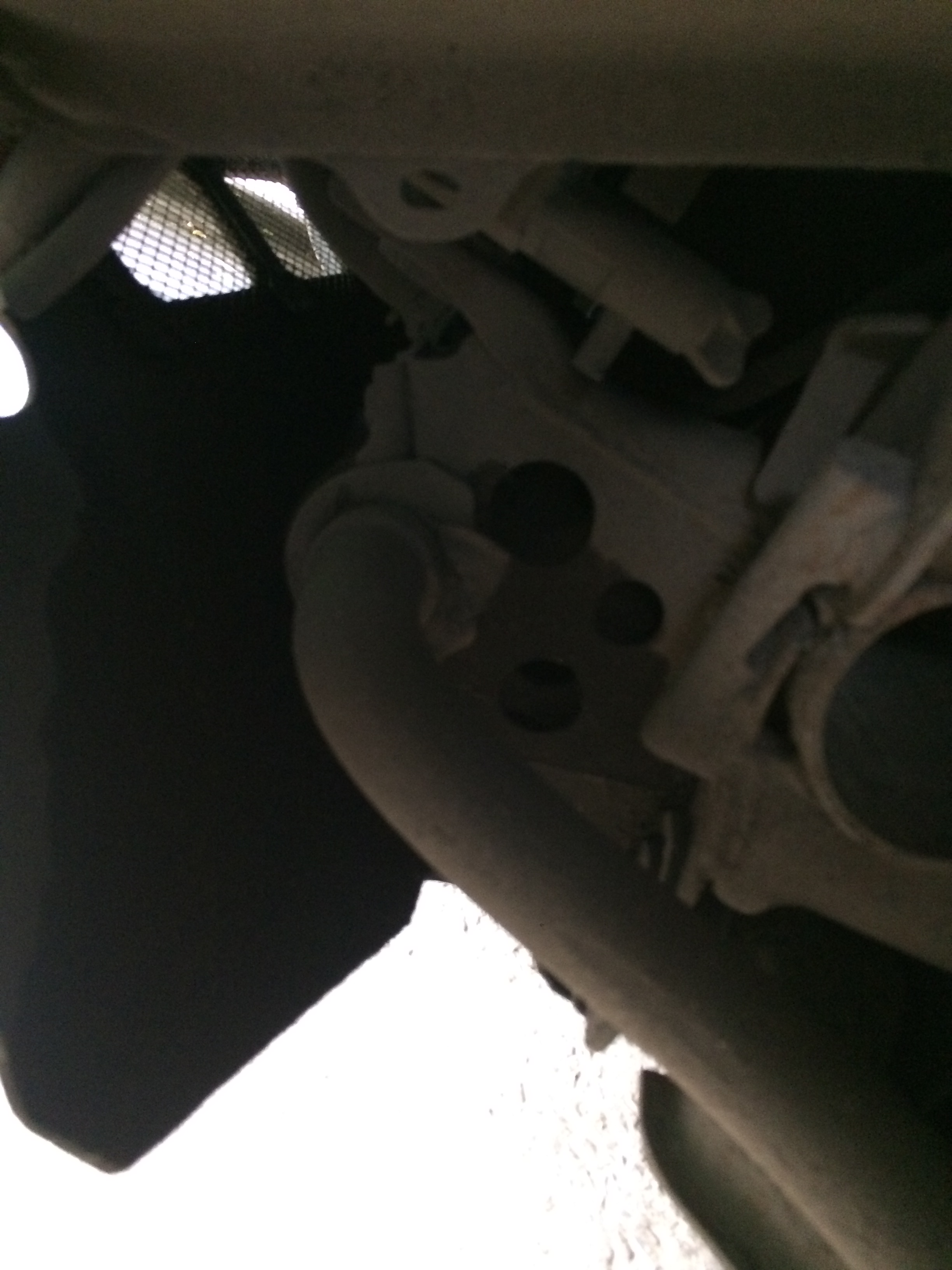

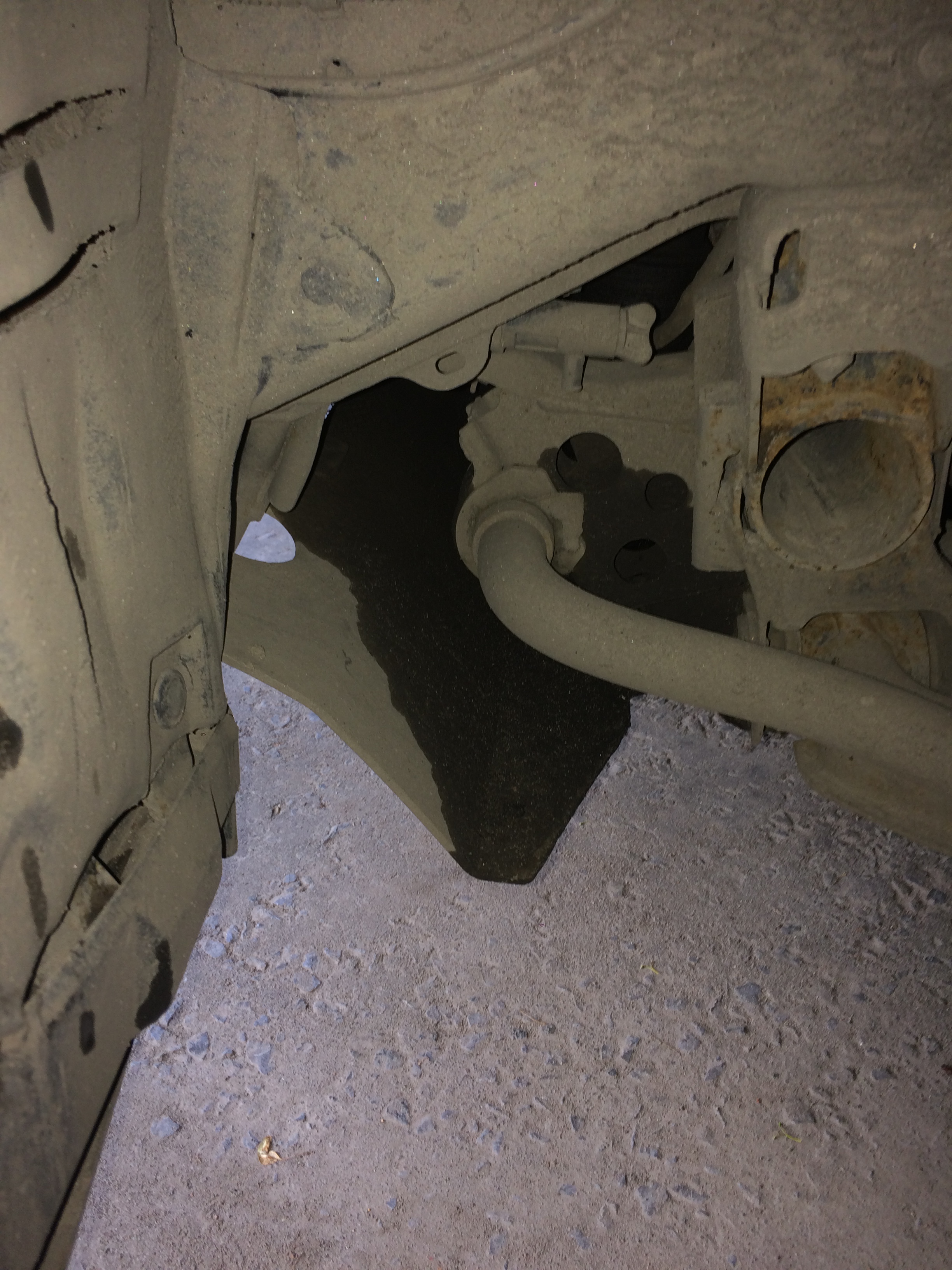

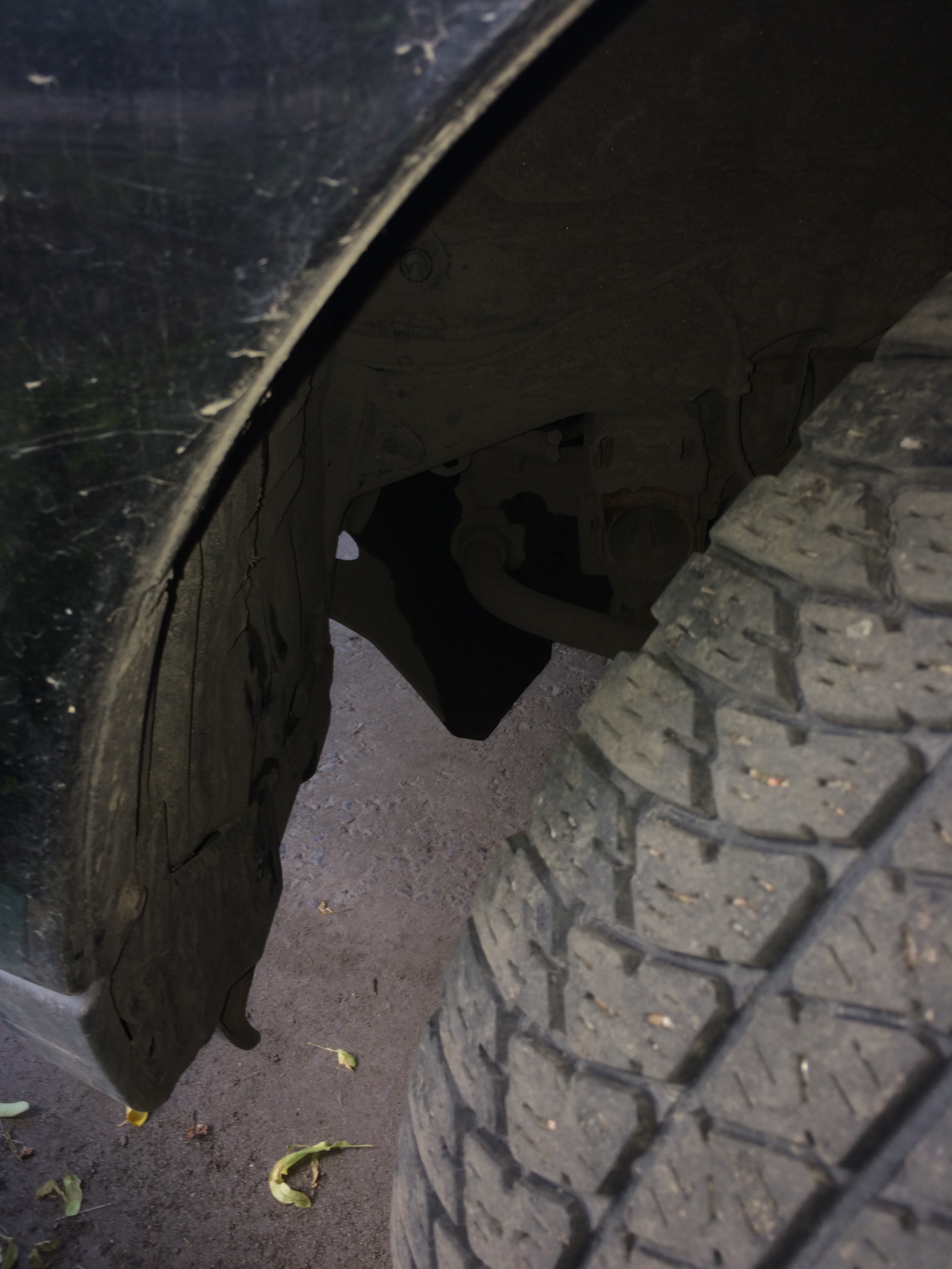

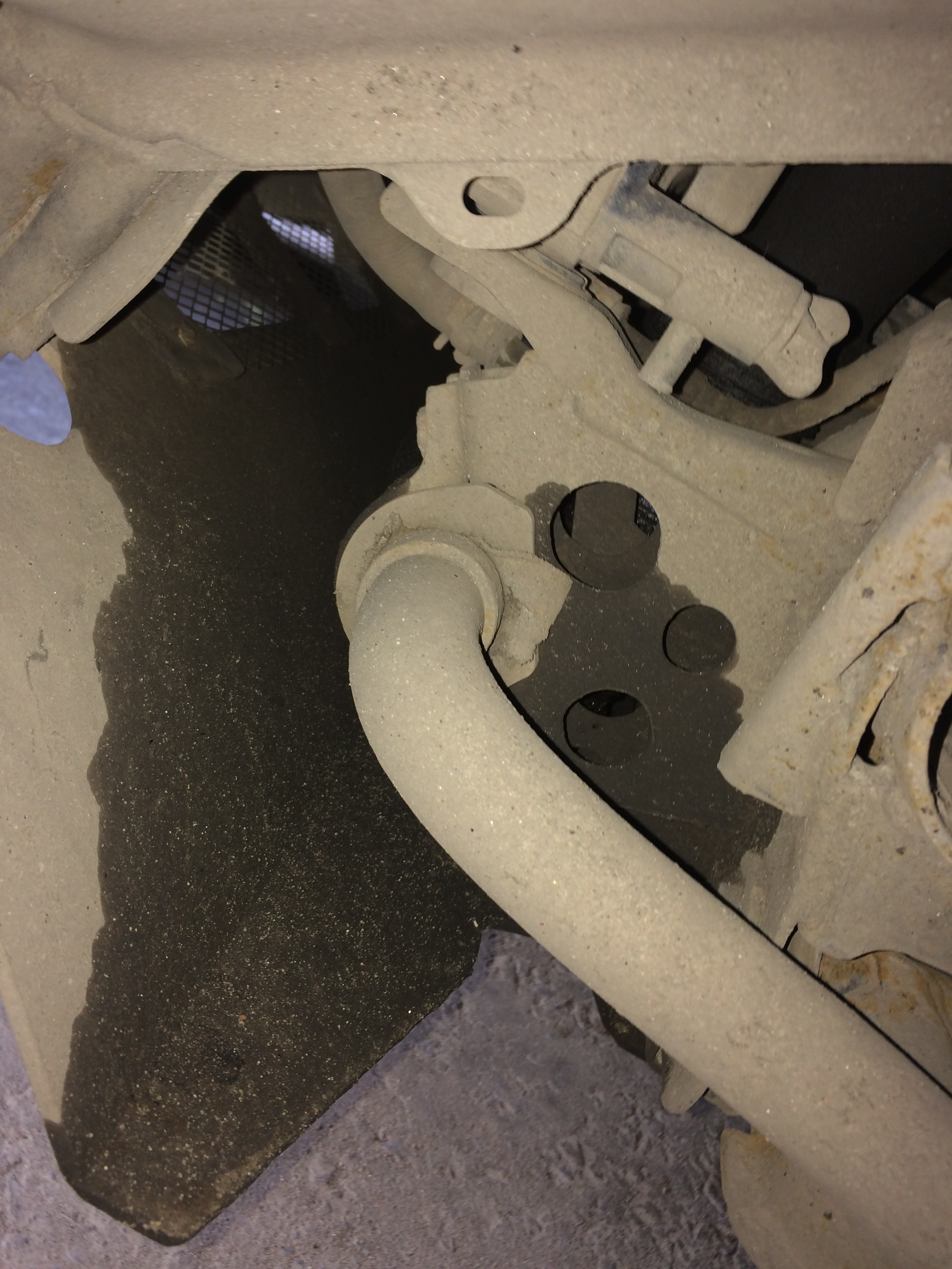

Друзья, заметил что что то сопливит спереди.
Не понятно еще масло или нет, но под радиатором есть какой то шланг, вот он сопливит. Кто знает что это?
Фото прилагаю

Посмотри спереди через решётку. Наверное трубки АКПП

SNOOPER писал(а):Посмотри спереди через решётку. Наверное трубки АКПП
судя по всему вытекло не мало, если коробка нужно смотреть внимательнее.

Да, уровень масла в акпп проверь сначала.
Скорей всего сгнила трубка.

там даже не сгнила, а ослаб самозажимной хомут.
повернуть колеса до упора вправо - и за правым колесом смотреть шланг, который снизу к радитору подключен.
Если в соплях - менять хомуты, если не поможет - сам шланг.
Шанс, что дело в хомутах - 95%
