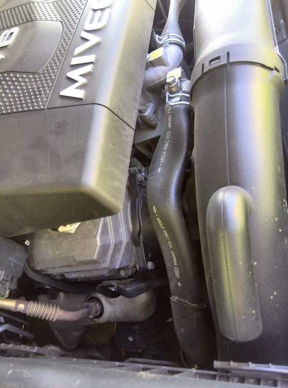

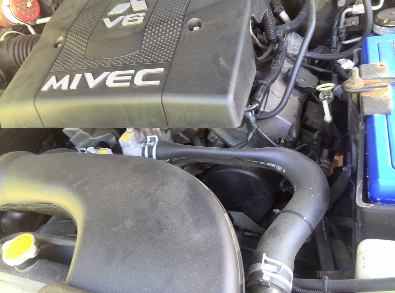

Сплющило шланги
mikulchik
- Сообщения: 30
- Зарегистрирован: 29 июн 2012, 09:12
- Двигатель:: 3,8 бензин
Сплющило шланги
На 3,8 от радиатора и к радиатору на остывшей машине. Антифриз в расширительном есть, подскажите пожалуйста в чем дело?

В крышке радиатора.
Или: где-то пережало шланг от расширительного бачка к радиатору.
Или: мусор на дне расширительного бачка забил входное отверстие трубки

Однозначно в крышке. Кстати, её запасную в машине не плохо бы иметь, места как бы не занимает да и стоит не дорого.Panzer38 писал(а):В крышке радиатора.

Если под клапанок крышки намотать любую проволоку или кусочек провода, то клапан не будет выполнять своих функций, и соответственно клапанить
Тем самым, давление в системе охлаждения будет равняться атмосферному. И проблема исчезнет. Это если в дороге надо решить такую проблему. А можно и просто откусить/выломать этот клапан и ездить дальше спокойно. Единственное, чем это может грозить - несущественное падение температуры, при которой ОЖ в системе будет закипать. Но если система охлаждения исправна, вискомуфта работает нормально, радиаторы не забиты грязью/пухом, то вообще ничего не случится с двигателем. Даже в самых пробках.
