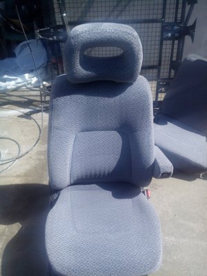

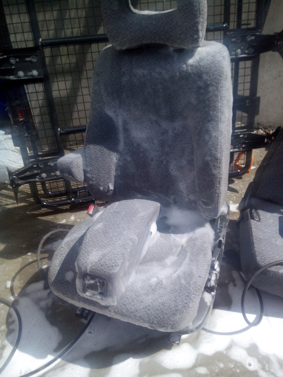

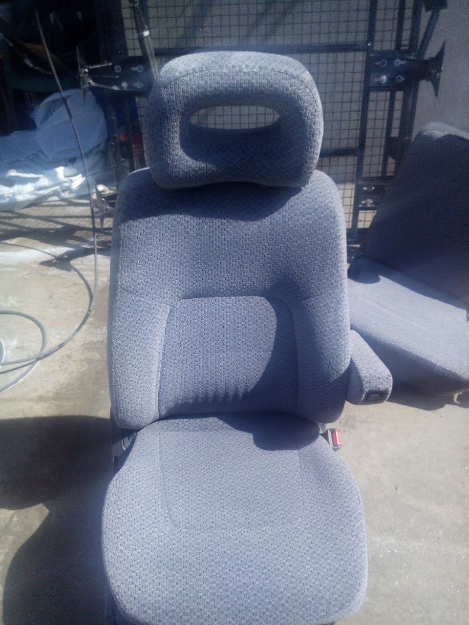

Стирал в собранном виде кархером без контактным шампунем. Отстирывается все на ура. Сохнет тоже без проблем.

sas788 писал(а):Стирал в собранном виде кархером без контактным шампунем. Отстирывается все на ура. Сохнет тоже без проблем.
- а разводов небыло после просушки? :) Кто-то жаловался в своё время.... На самом деле - не лучший вариант, ибо каркас внутри ни чем не обработан, будет ржаветь....Механизмы раскладывания не начали потом подклинивать?

Не было и нет разводов. Механизмы все работают без проблем. Прошло года полтора уже после стирки.
