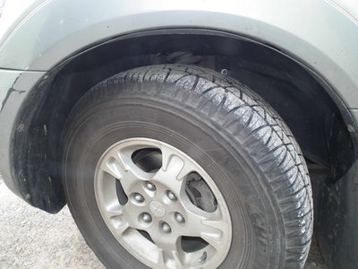

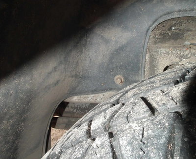

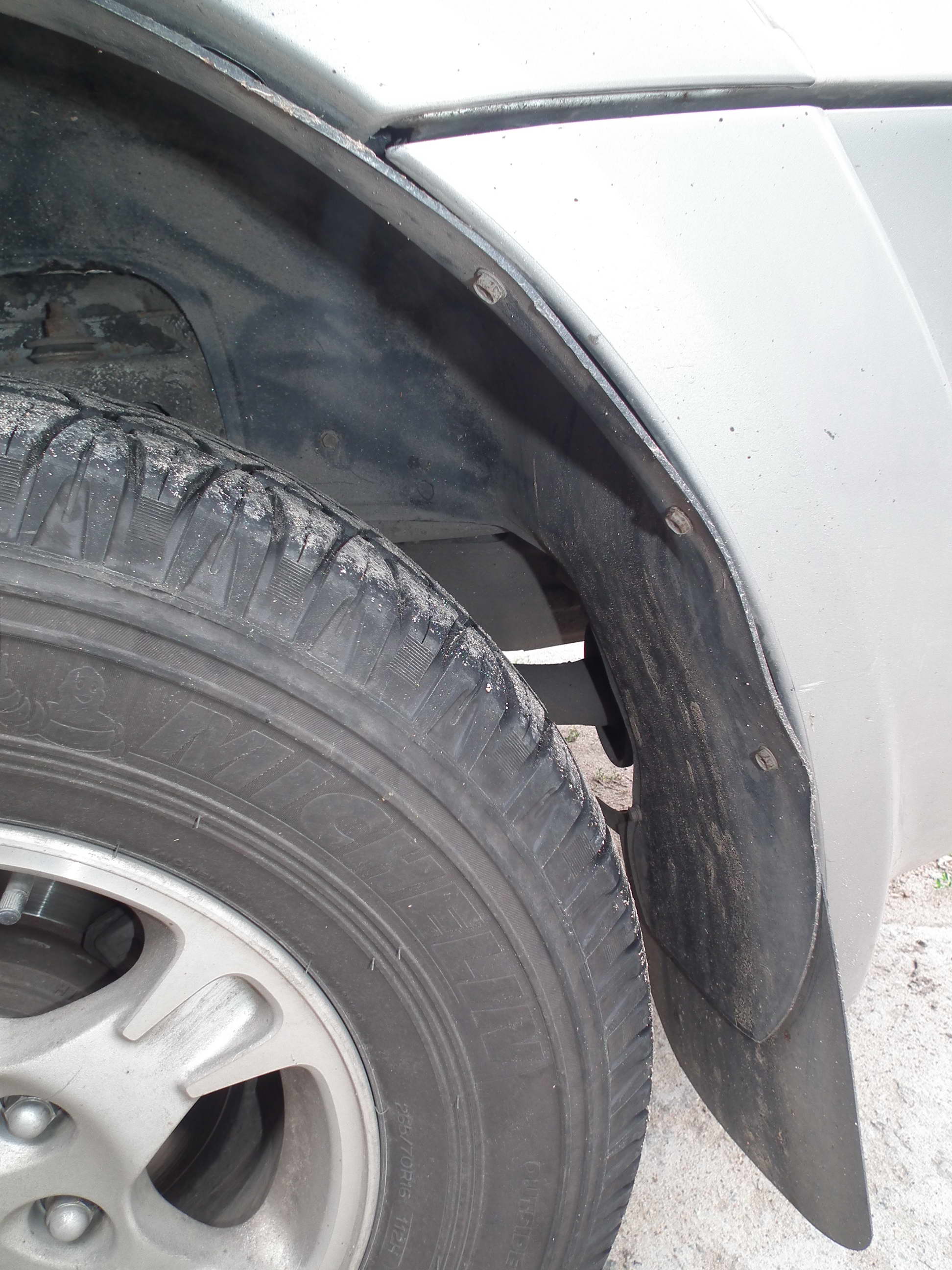

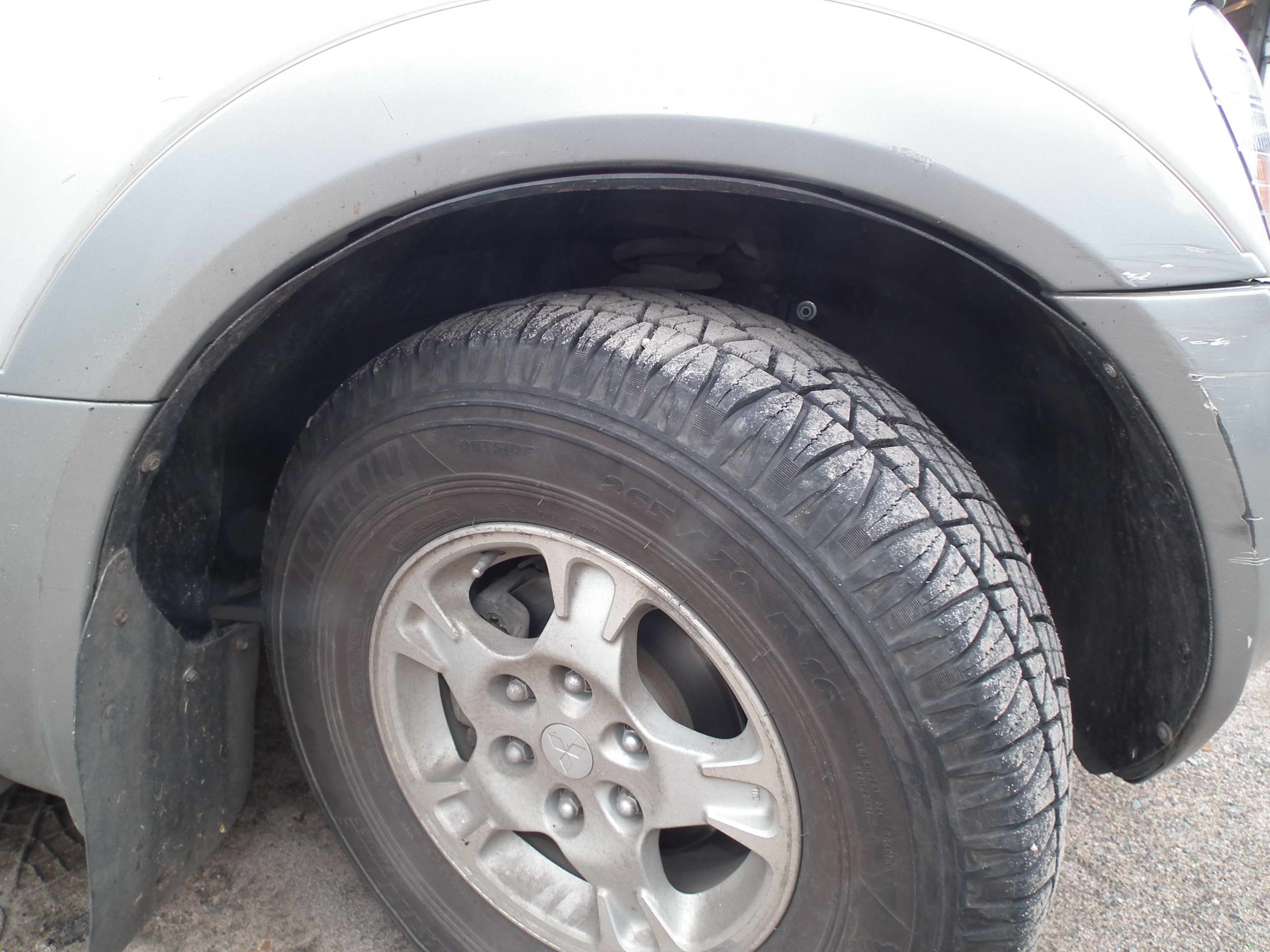

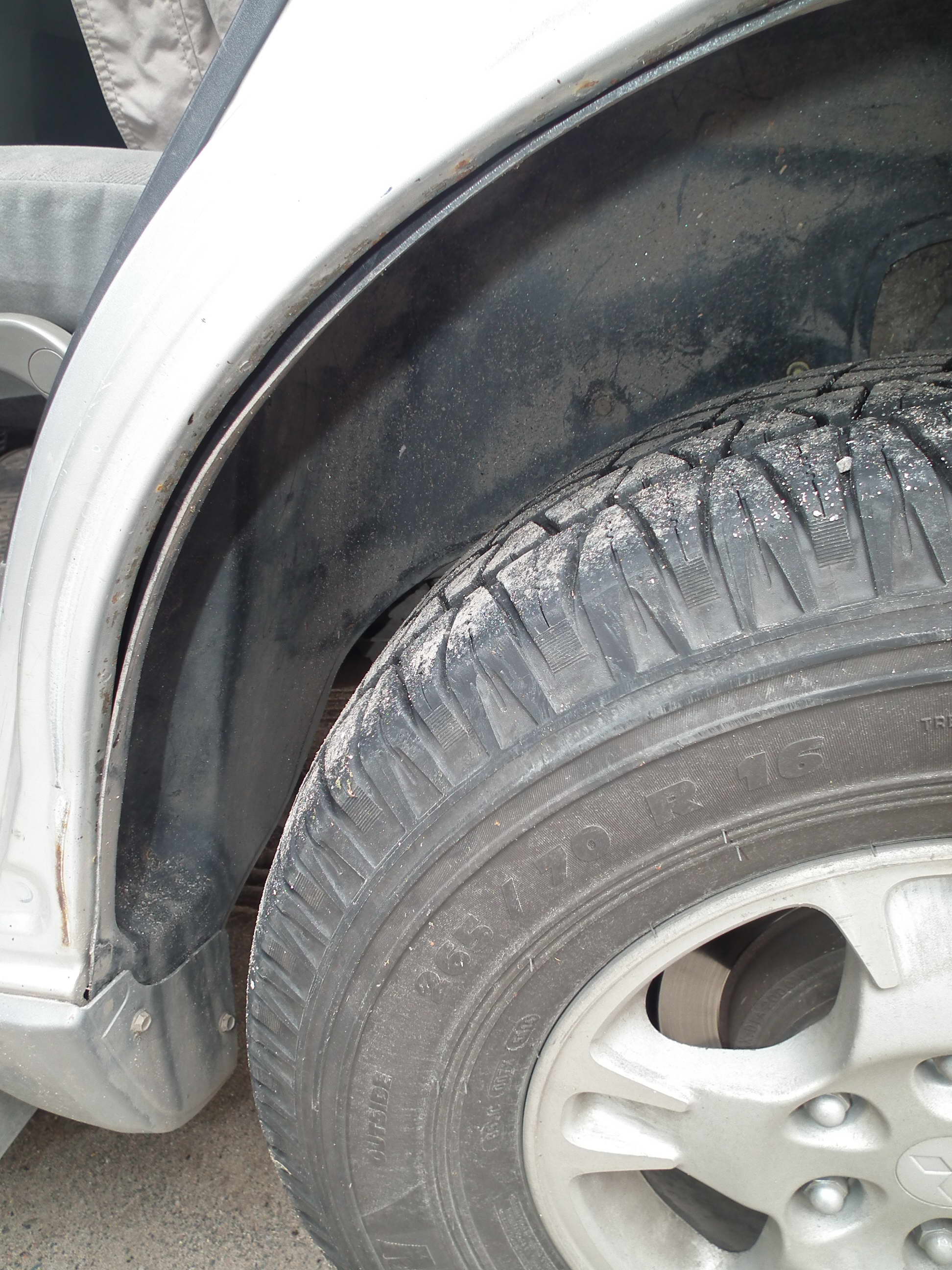

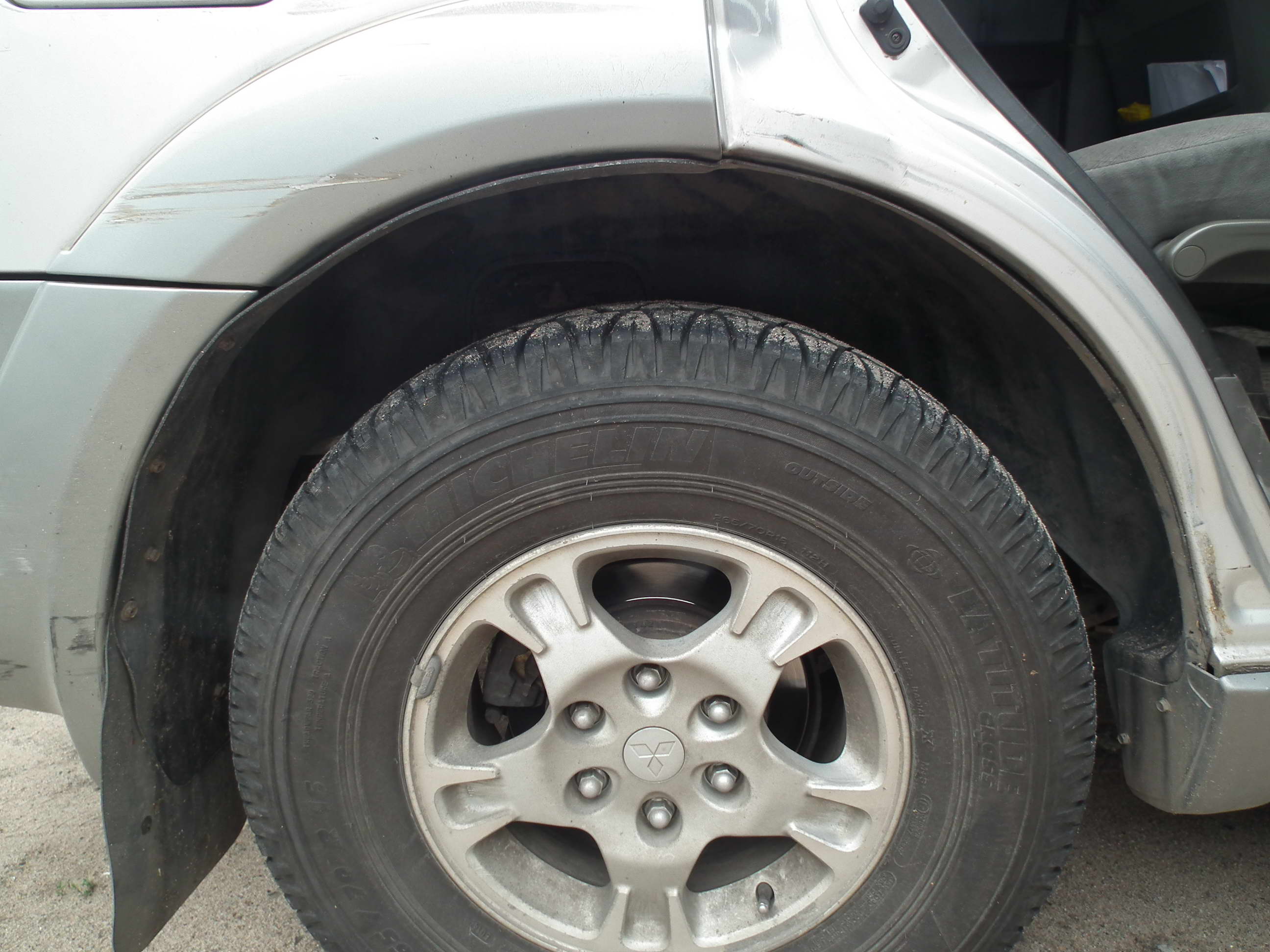

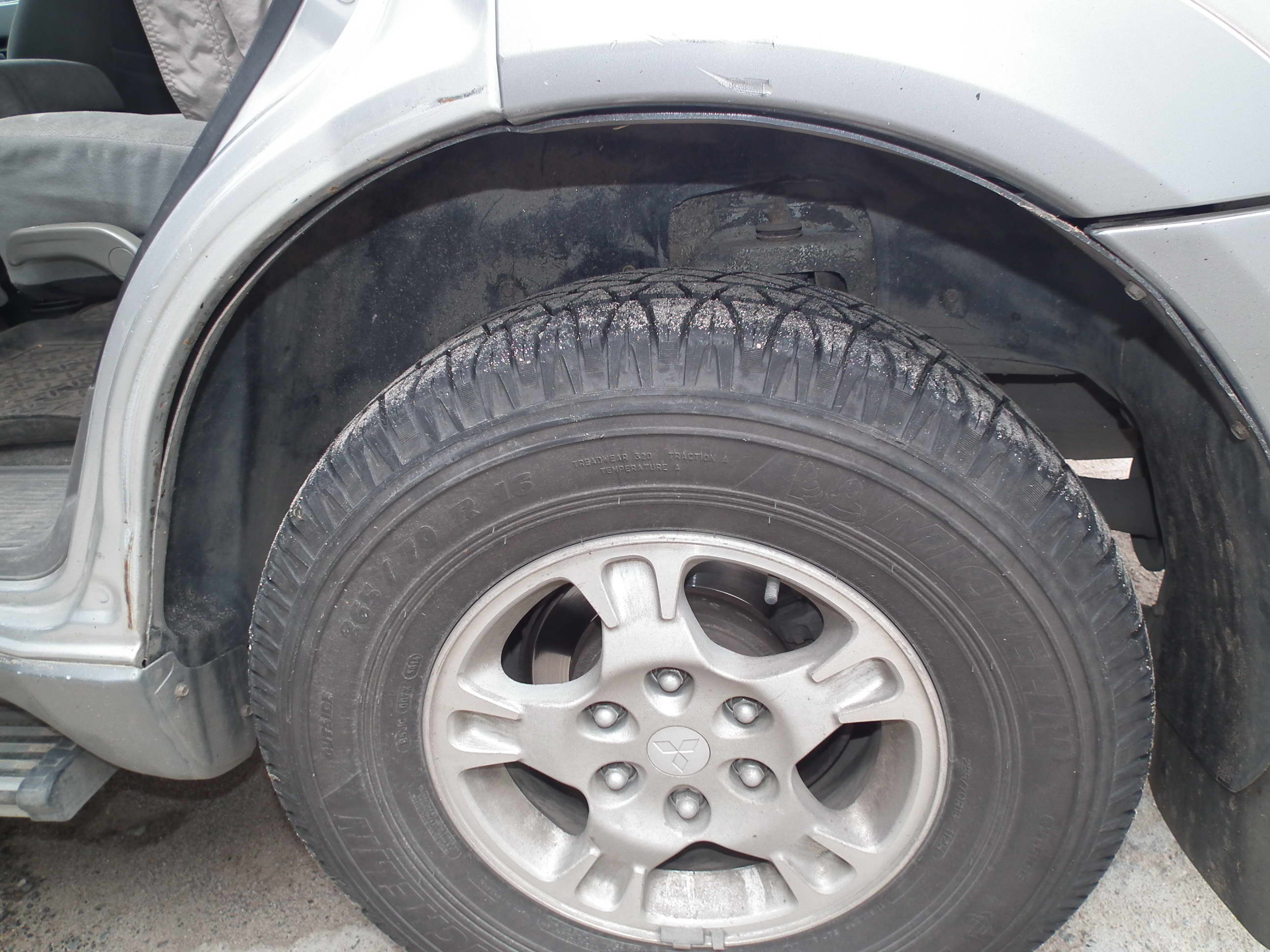

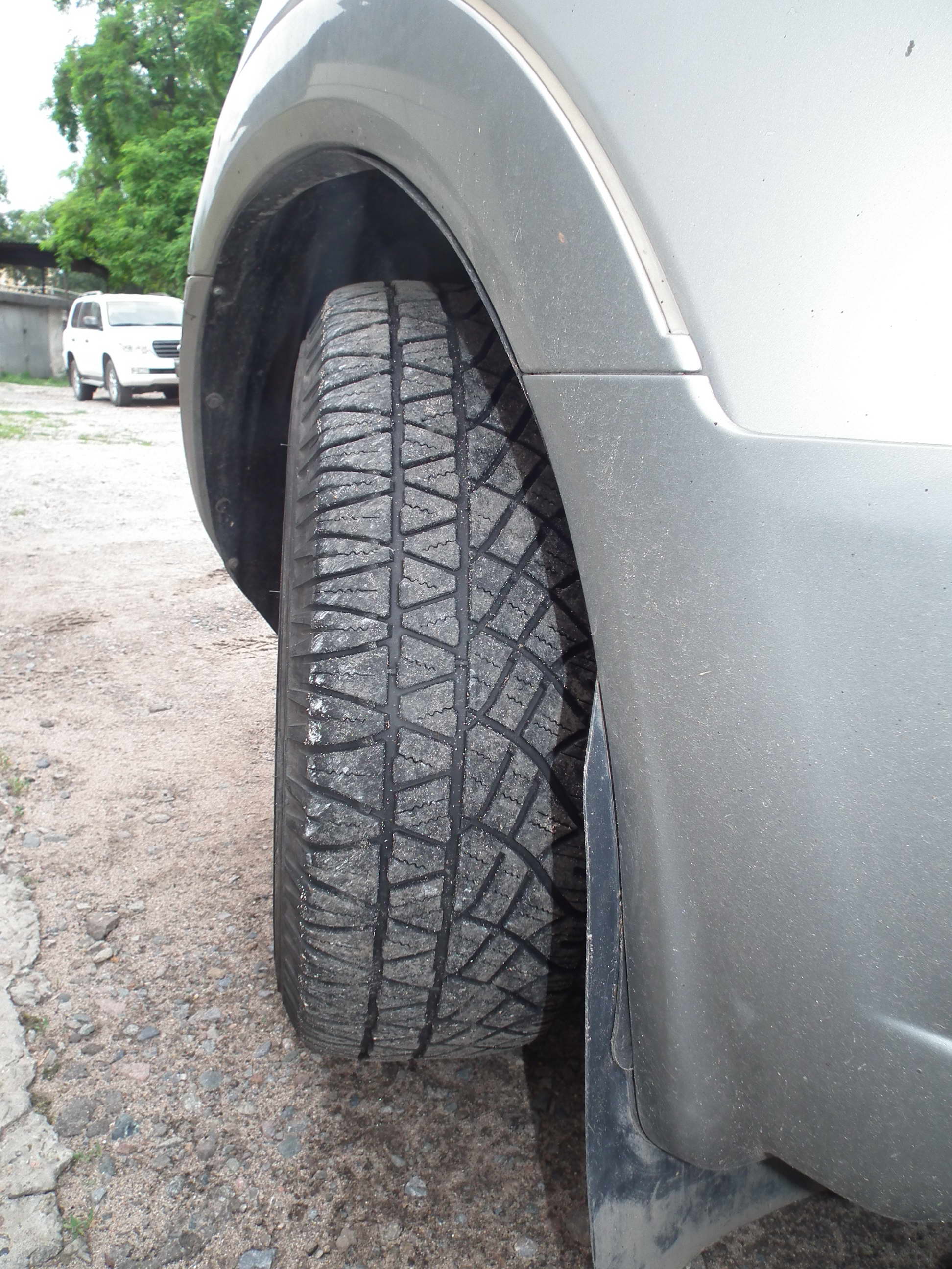

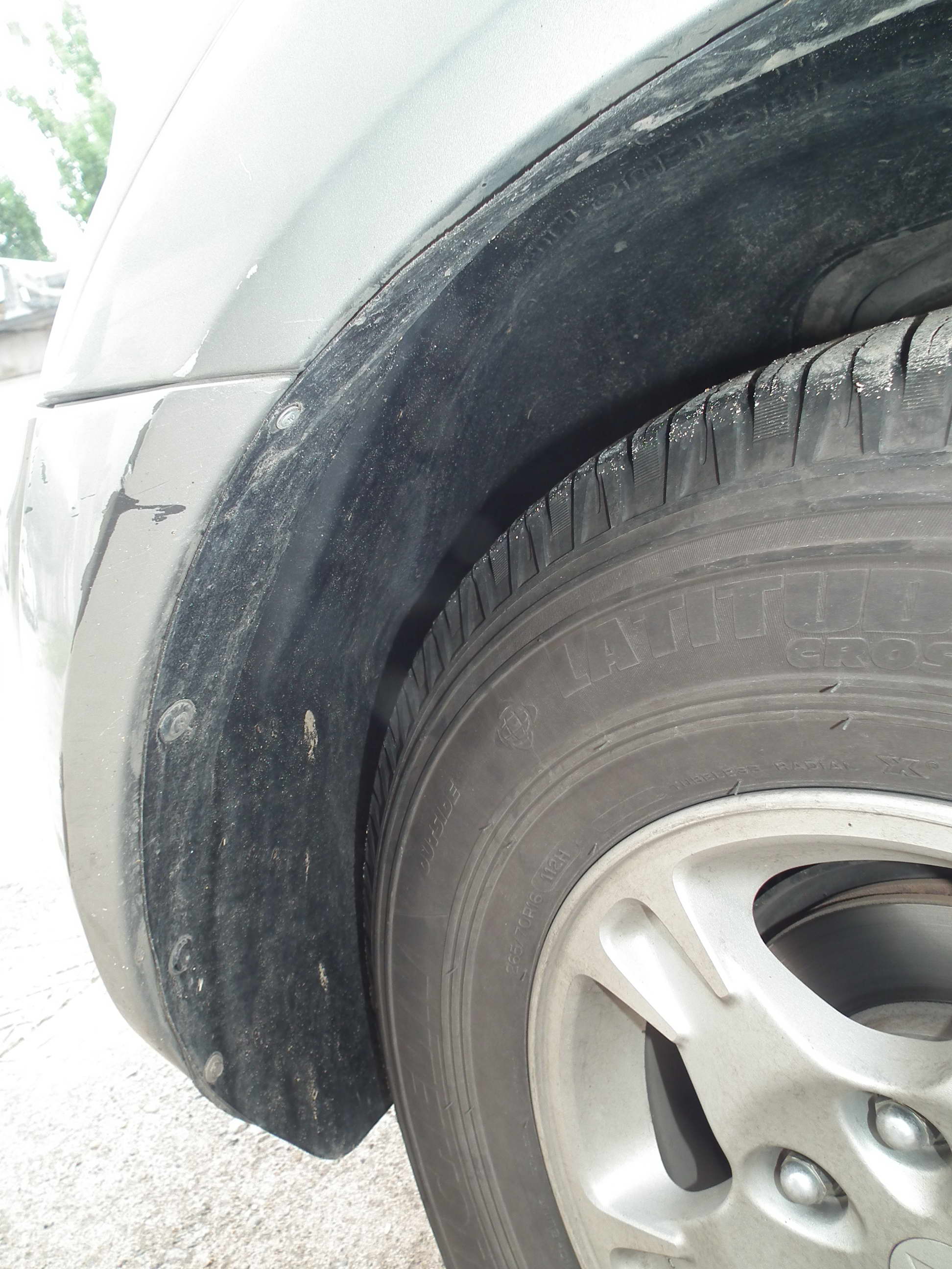

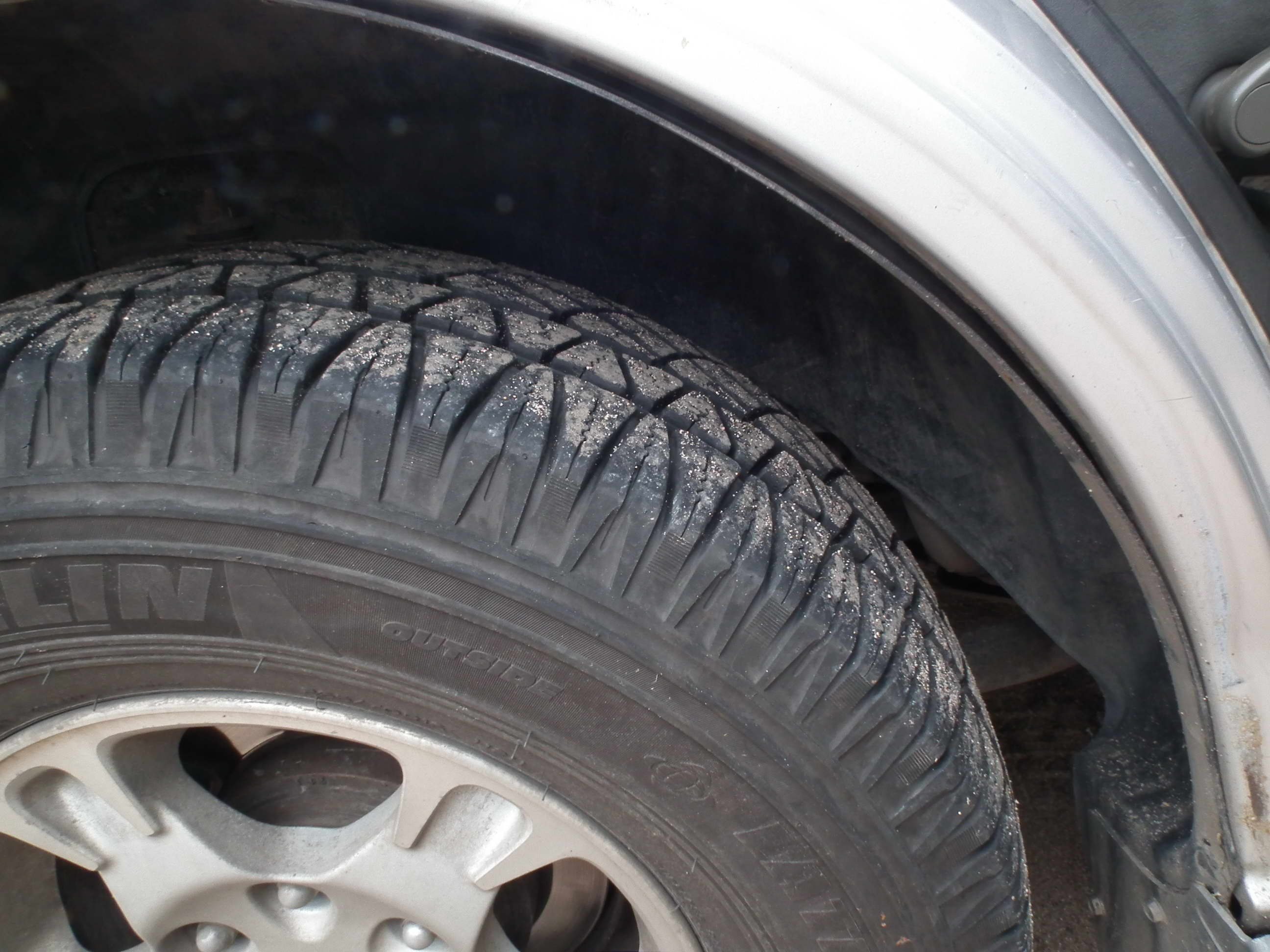

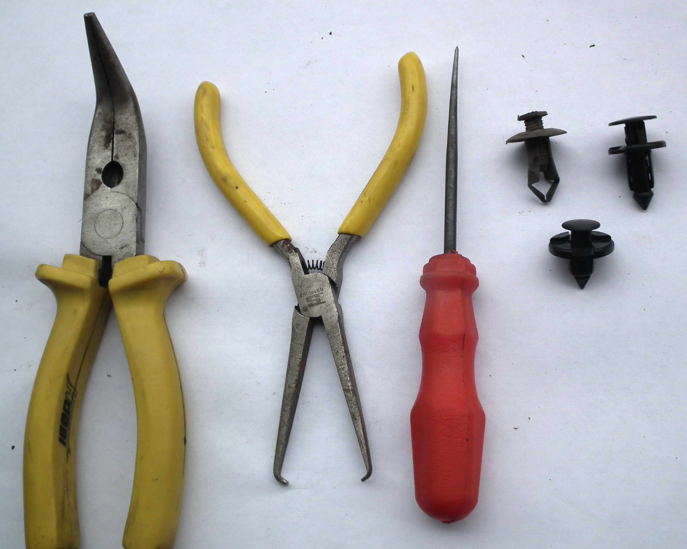

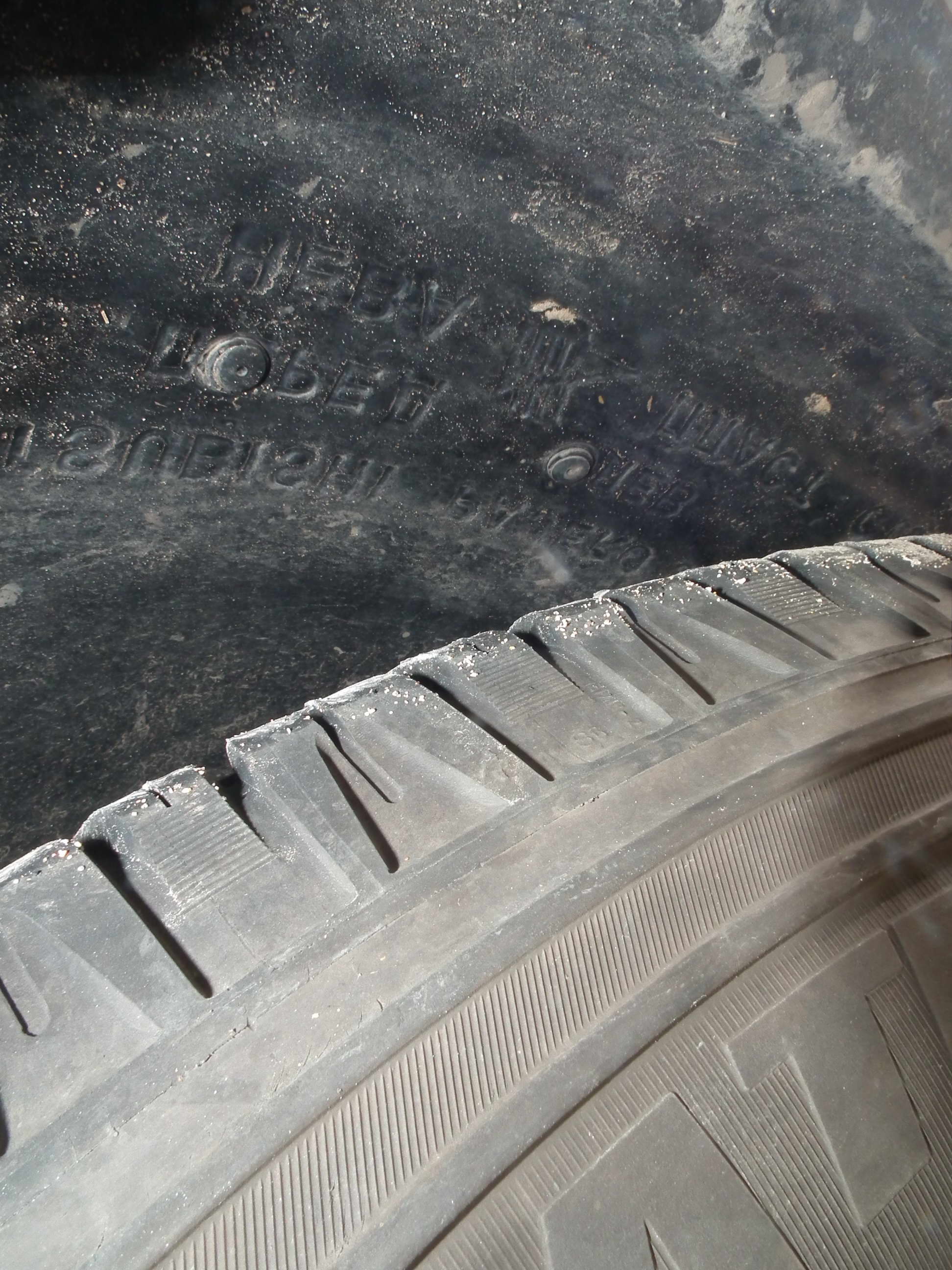

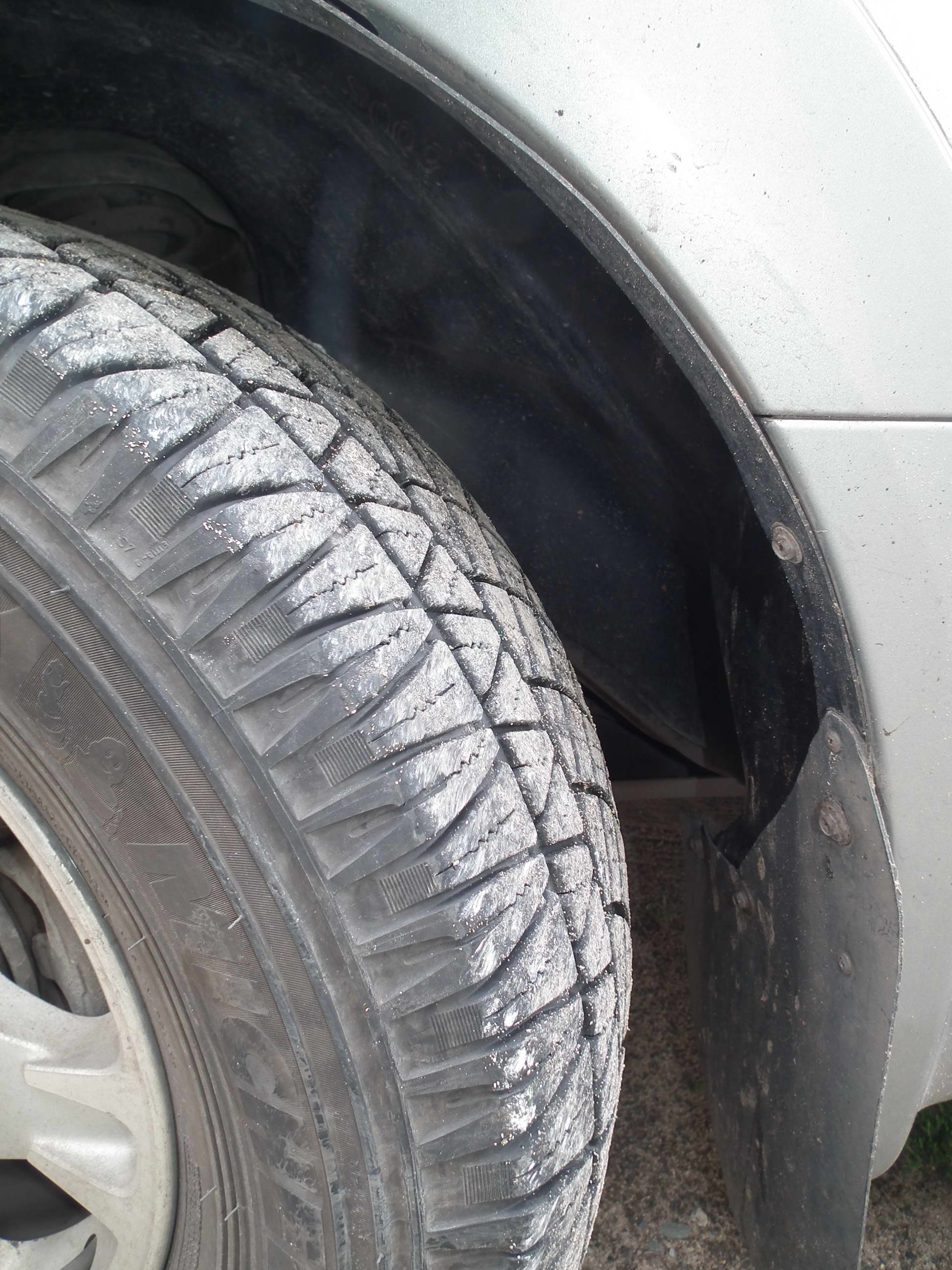

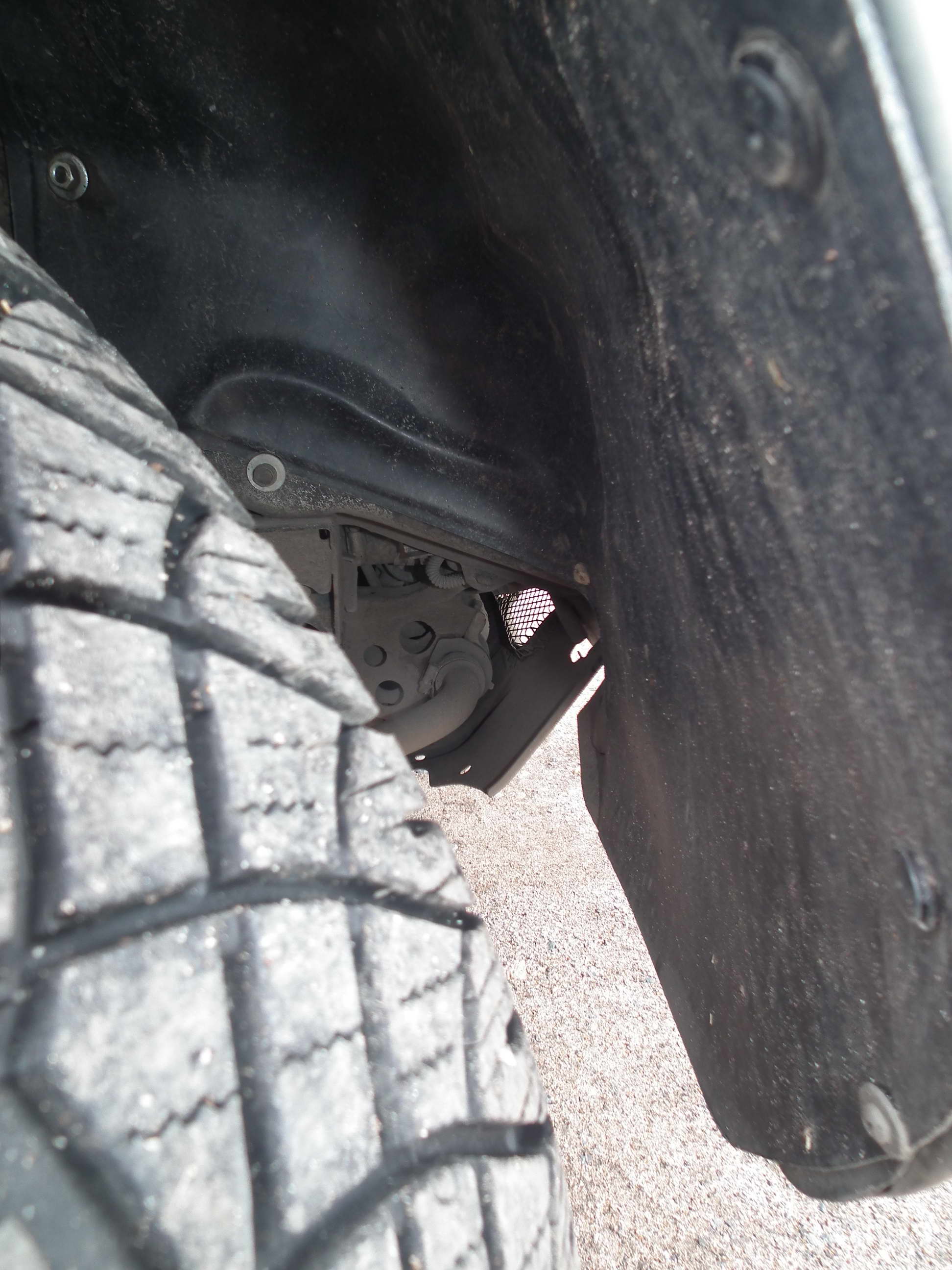

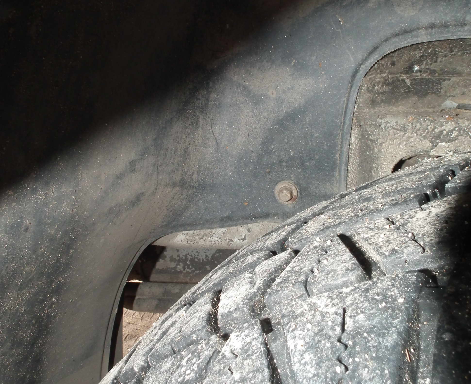

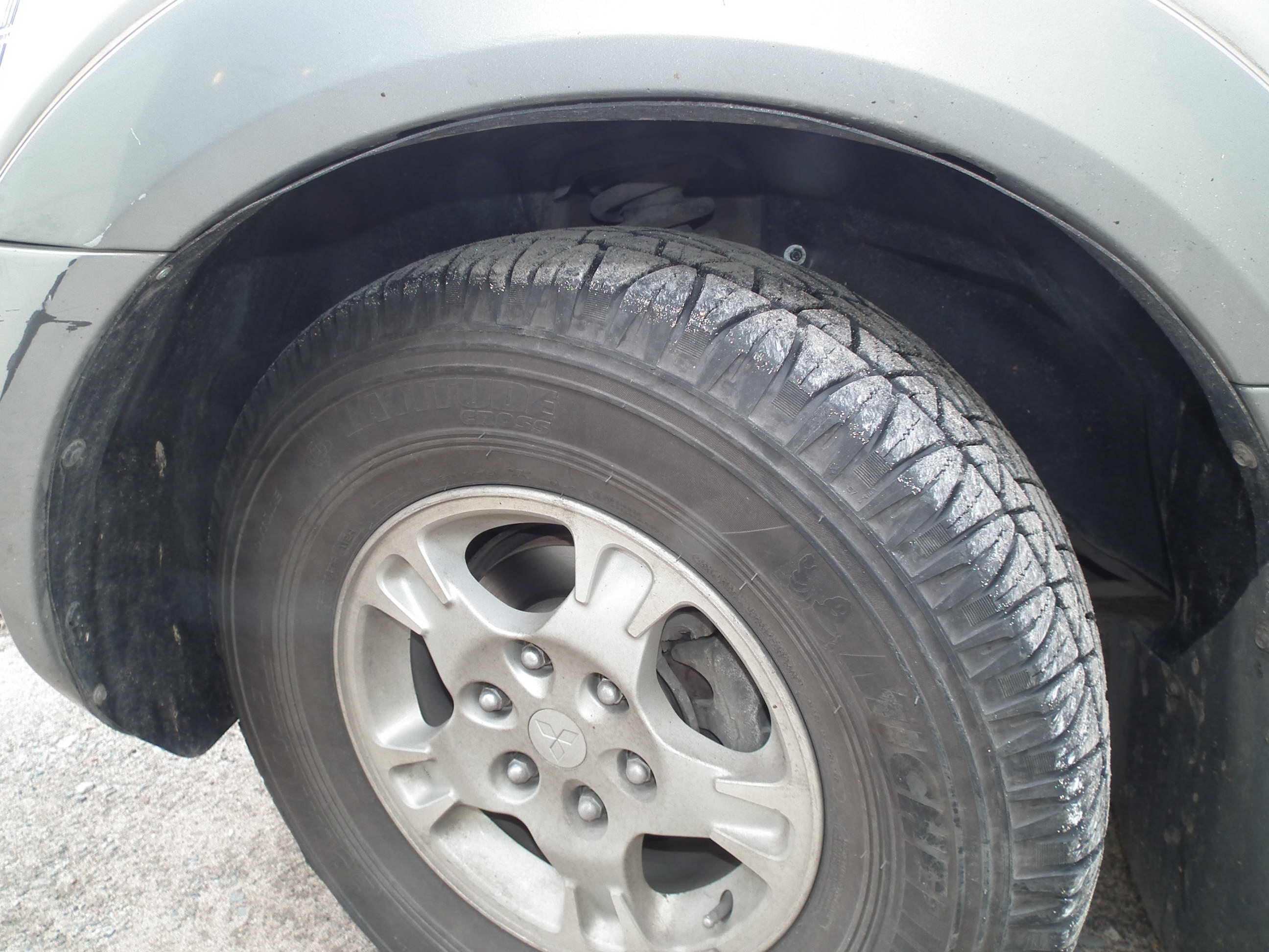

Сфотал. Колеса снимать не было возможности ни по времени, ни по погоде. Надеюсь, и так понятно.
По крепежу: короткий - исходный, пойдет по низам арок (d8mm), длиннее нужен наверху передних арок, короткий не достанет (выкручивающийся - от Газели вроде, выщелкивающийся - иномарочный подобрал, оба d8mm).
По инструменту: шило - отверстия нащупывать для сверления, щипцы с загнутыми внутрь губками - пистоны в арке снимать (самоделка, загнуты в тисках, делал для быстросъема бензонасоса), кривые плоскогубцы - пистоны в отверстия сажать (особенно вверху).
В глубине арок сзади достаточен крепеж вблизи амортизаторов, другие шурупы - ошибка. Шурупы, гайки и отверстия густо смазаны графиткой.
Критика и идеи приветствуются.
PS Фотки сжал несильно, чтобы можно была рассматривать.
