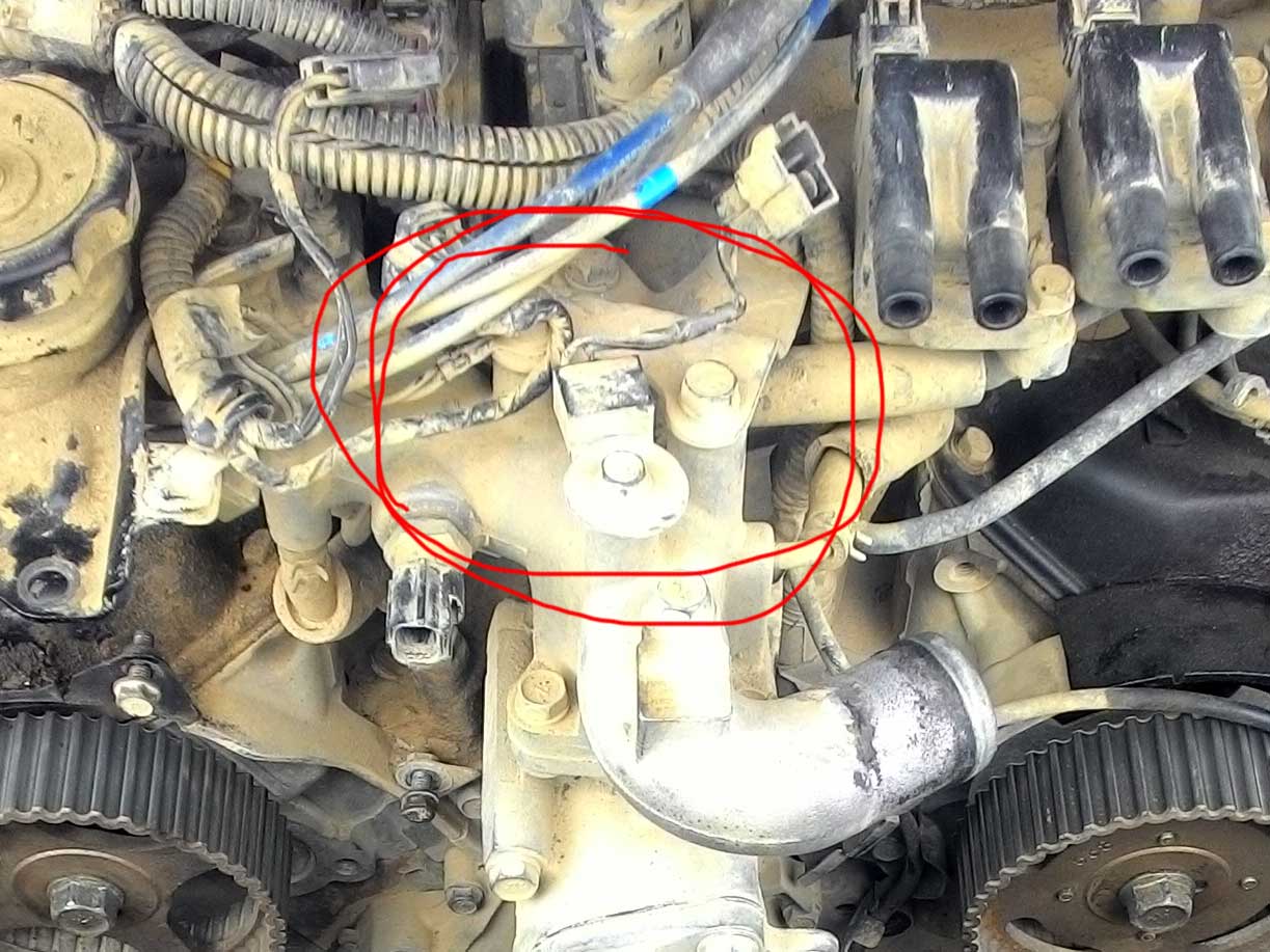

Ребята, подскажите, что это за датчик?
Pajero 2 1998 г.в 6G74 SOHC.
Оторвался, так как проводам пришла хана от старости.
Без него машина работает, каких-то изменений не заметил. :*CRAZY*:
Не могу найти в схеме такого - уже всё перерыл. :*WALL*:

CaHbKa писал(а):Ребята, подскажите, что это за датчик?
Кстати, кто где (на каких сайтах) смотрит коды запчастей?
Именно на европейские сборки...
конденсатор, чтоб убрать наводки на радио от катушек

Если штатное радио не слушаю, ещё какие-то могут быть последствия отсутствия этого конденсатора?
Или он только для радио предназначен?
Я к тому, имеет ли смысл его искать/покупать или хай с ним?

Поставь простой кондёр 2200пик
